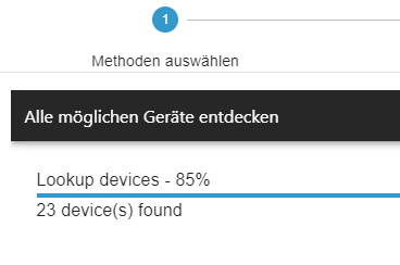

      ich setze mich ganz frisch mit dem iobroker auseinander. Da ich beruflich doch einiges Vorwissen in Richtung Programmierung (SPS und Robotik) mitbringe, war der Einstieg nicht all zu schwer. Ich habe den iobroker inzwischen mehrfach installiert (hatte viel getestet, gespielt, kaputt-gespielt, etc...).
      Jetzt geht's an Produktivsystem, wo es nun leider hängt: Die Gerätesuche (Auswahl: "ping") hängt bei 85% fest und macht einfach nicht weiter.
      Der iobroker läuft auf einem QNAP TS231 P2 im Docker. Das QNAP hat die aktuelle Firmware 5.0.x
      Als Version hab ich latest-v8.x installiert.
      Die Gerätesuche (v3.1.0) kann ich nicht abbrechen oder stoppen - ich kann sie nur durch Beenden des Adapters "killen".

        an sich dauert die Suche einige Zeit, wie lange hast du gewartet, bzw was hast du alles angeklickt, was gesucht werden soll?

          Ich habe nur nach „Ping“ suchen lassen und habe mir dann dabei gemütlich einen Wein eingeschenkt - da war ich sicherlich 10 Minuten nicht am Rechner.

              Offensichtlich habe ich noch einen Scan gestartet, bevor ich ins Bett bin und er hat wohl doch länger gebraucht..
              Eben bot mir Discovery an, den letzten Scan zu verwenden, der von 00:49 sei.
              Gute Frage, wo da der Wurm drinnen ist. Scheint fürs erste zu funktionieren 🤗
