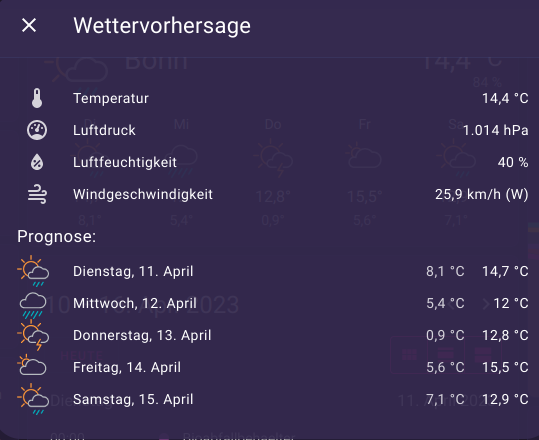

        Die custom accuweather card kannt ich nicht empfehlen. Die wird vom Entwickler nur sporadisch gepflegt und geht bei frontend updates regelmäßig kaputt.
        Die original Wetter-Karte geht aber auch mit den accuweather Daten und einige der zusätzlichen Daten stehen im More-Info Fenster (also wenn man auf die Wetter-Karte tippt). Das finde ich deutlich übersichtlicher, als alles auf eine Karte zu quetschen. Und das pflege ich auch so weit es geht bei updates (weil ich es selber nutze 😉 ).

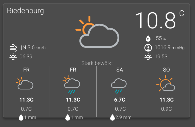

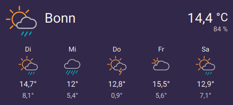

          @garfonso
          Ich baue mit grade die custom weather cards mit den animierten Icons nach (mit picture elements).
          Hab grad nicht so viel Zeit, wenn es fertig ist melde ich mich (kann noch was dauern).

              Bin jetzt mit meiner eigenen Karte ganz zufrieden.
              Siehe im haupt Lovelace-Thread.

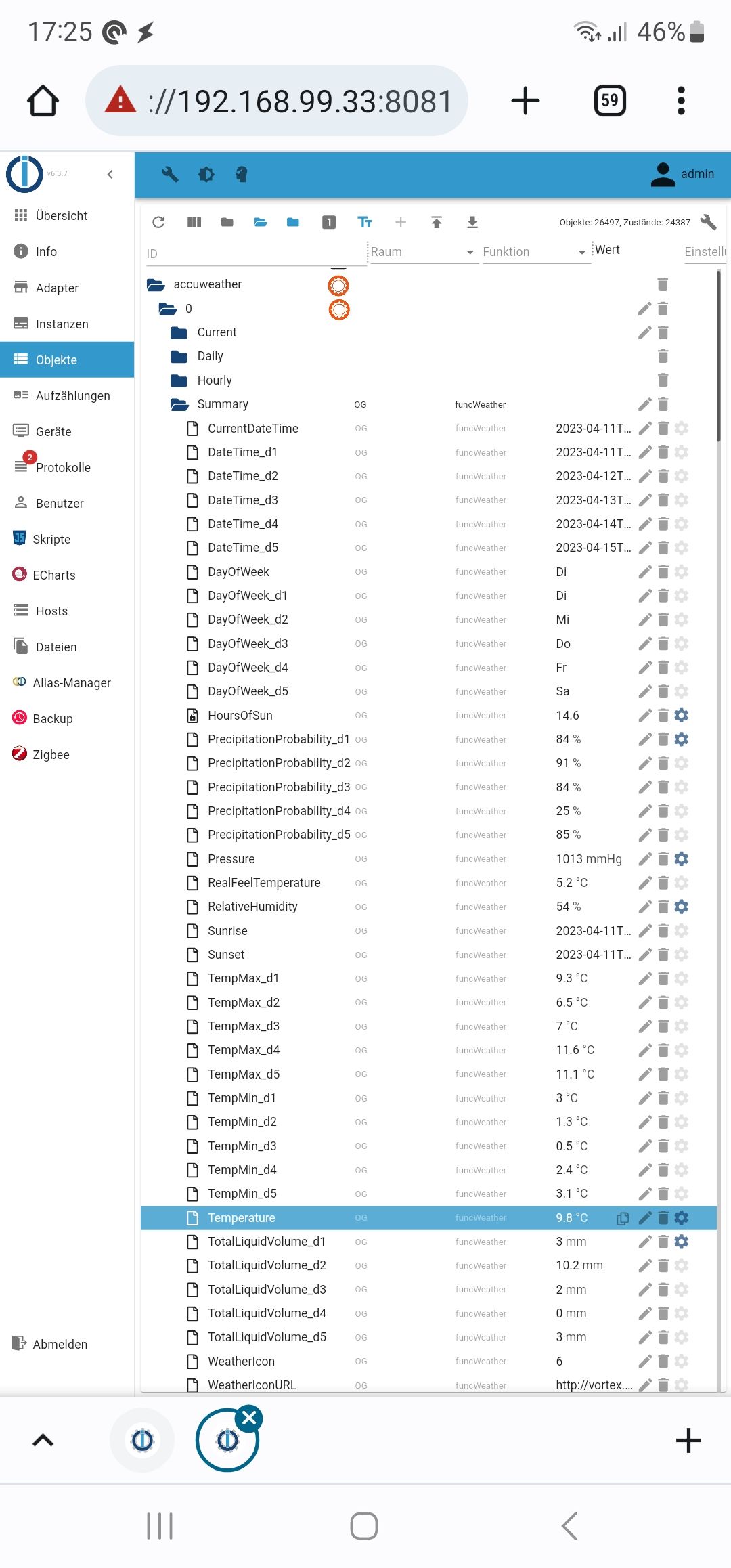

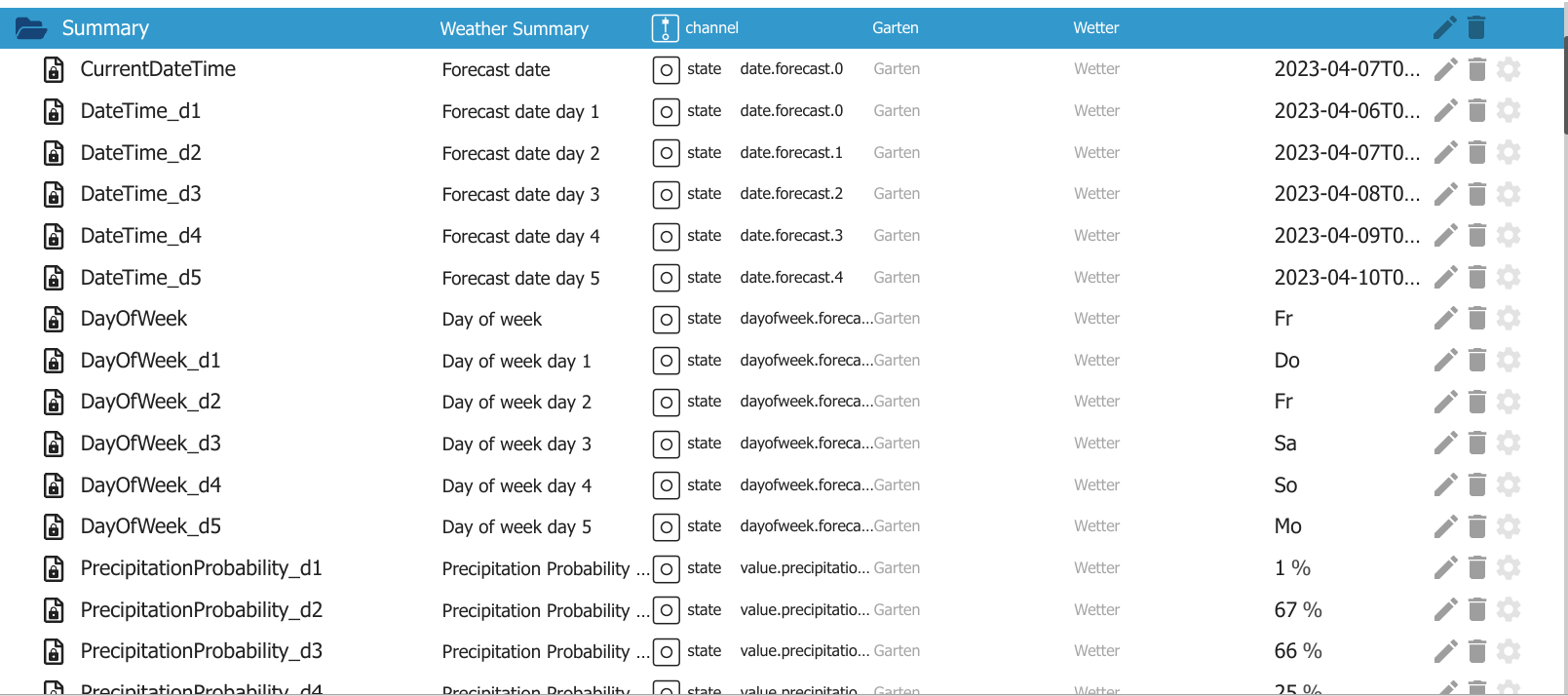

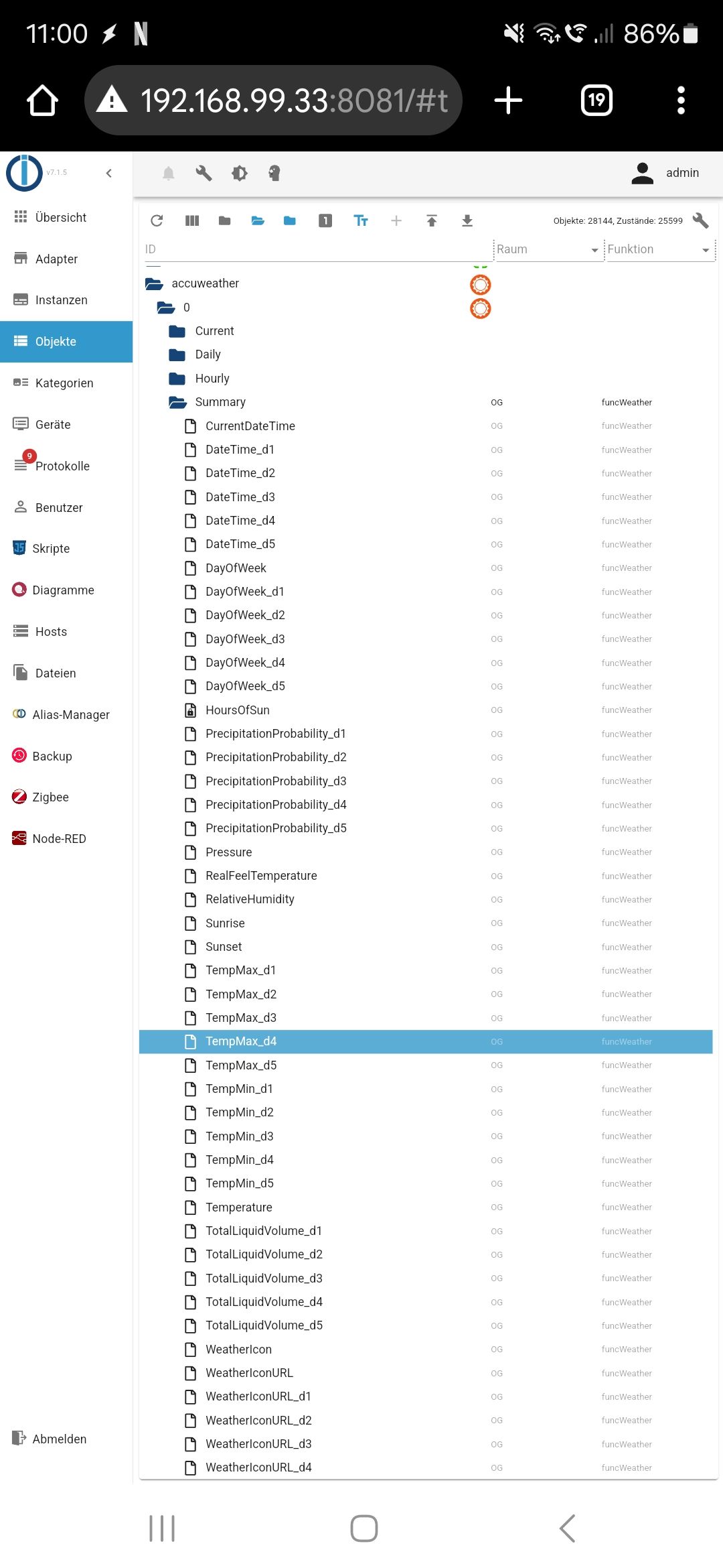

                  Hi, sorry, dass ich noch mal frage, aber ich stehe auf dem Schlauch.
                  Ich habe accuweather installiert.
                  Ich sehe die Datenpunkte.
                  Was genau muss ich unter Räume und Funktion eintragen, damit die Karte so aussieht wie bei dir?
                  Ich kann ja nur eine entity angeben. Welche ist das?
                  Danke, wenn du mir helfen kannst!

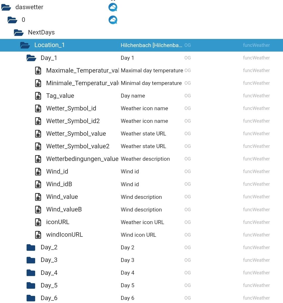

                    @acteck77
                    So habe ich es bei dem daswetter Adapter
                    Edit
                    Evtl wäre Da auch was für dich
                    https://forum.iobroker.net/post/976777
                    • Garfonso
                      Garfonso Developer @acteck77 last edited by
                      @acteck77
                      Auf dieses Objekt: accuweather.0.Summary - Da Raum und Funktion. Dann sollte ein weather-Entity auftauchen. 🙂
                        acteck77 @Garfonso last edited by
                        @garfonso Yeah. Danke!!!! Hat sofort funktioniert.
