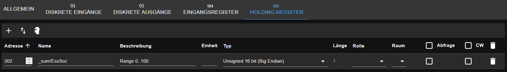

      ich möchte gerne mit meinem Iobroker meine Photovoltaikanlage von Fenecon auslesen. Über den Modbus Adapter habe ich bereits eine Verbindung zu der Anlage. In den Einstellungen des Adapters unter Holding Register, muss ich (soweit ich das verstanden habe) die einzelnen Datenpunkte, welche abgerufen werden sollen eingeben. In der Dokumentation von Fenecon habe ich auch etwas dazu gefunden. Hier zum Beispiel ein Datenpunkt:
      Diesen habe ich wie folgt in den Adapter eingegeben:
      In meinen Objekten, taucht dieser Datenpunkt aber nicht auf.
      Hat jemand eine Idee, wo mein Fehler ist?

        Dolomiti @Jann last edited by
        @jann
        Haken bei Abfrage gesetzt? Evtl. wird der DP nicht angelegt, wenn du den gar nicht von der PV-Anlage abfragst.
          Jann @Dolomiti last edited by
          @dolomiti habe ich gerade geändert, leider kein Unterschied.
