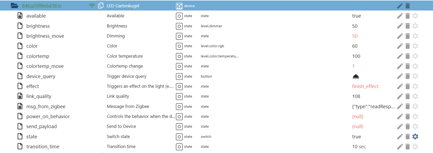

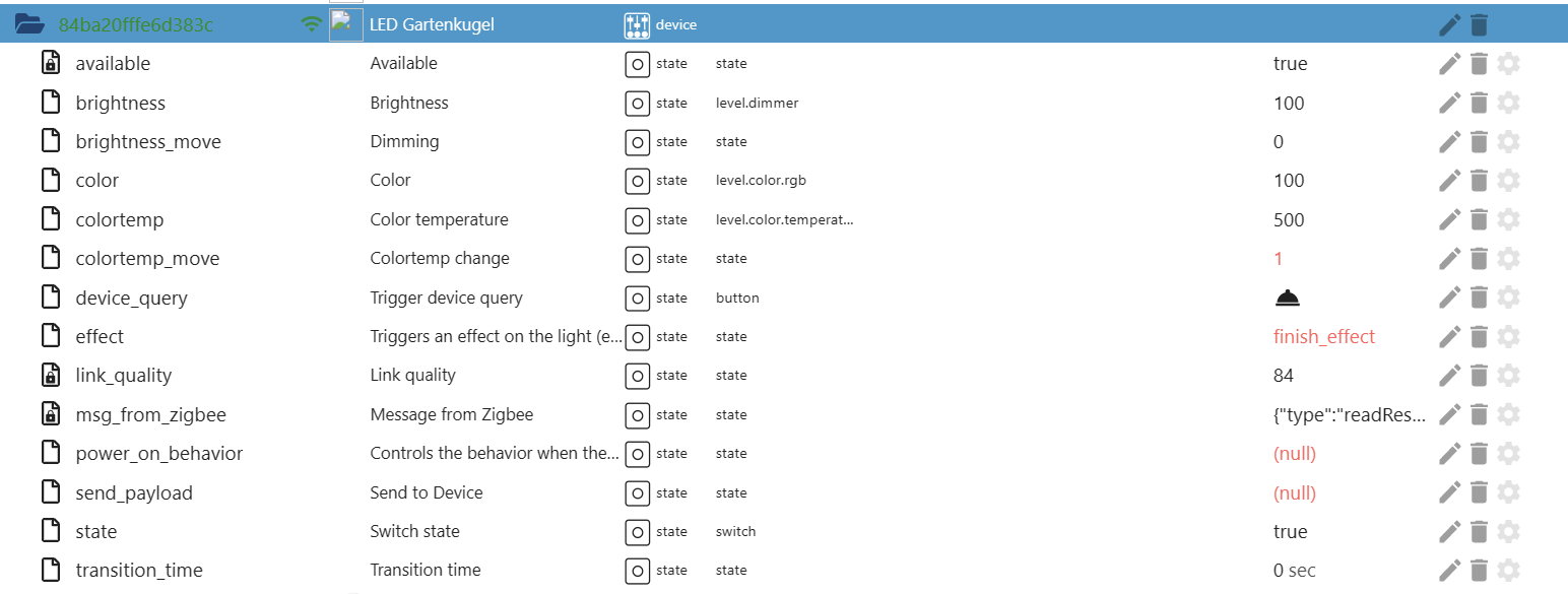

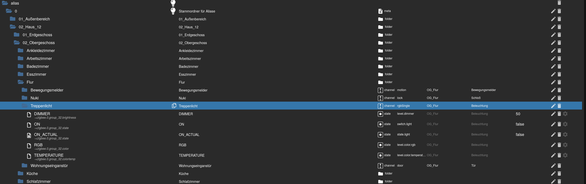

      nachdem die Lichtkugel gestern vom Preis reduziert war, hab ich mal so eine Zigbee-Gartenkugel gekauft.
      Das Einbinden in den zigbee Adapter war problemlos, doch mit der Steuerung bzw. Bedeutung den dazu gehörigen Objekten komme ich nicht klar:
      Gibt es hier eine Erklärung für die Punkte?
      Oder gibt es ein Vis-Widget das für eine Ansteuerung passt?
      arteck Christian Wöhrle 2 Replies Last reply Reply Quote 0
        arteck Developer Most Active @brokeling last edited by
        @brokeling ähhhhhhhh.. was verstehst du den nicht ??
          brokeling @arteck last edited by
          @arteck
          Selbserklärend ist das jedenfalls nicht. Ich spiele da etwas rum, komme aber auf keinen grünen Zweig, z. B.:
          Welchen Umfang haben die Eingabeparameter?. Ich nehme an z. B.
          brightness: 0-100 (%), das scheint jedenfalls zu gehen.
          Für die anderen Eingabefelder habe ich da keine Einschätzung.
          Color. hier dachte ich ich kann über die Eigabe einer Zahl eine bestimmte Farbe aus einer Palette anwählen, das geht so nicht.
          Color_move. Keine Ahnung. Wahrscheinlich Farbwechsel. Wie das parametriert wird, keine Ahnung.
          Color Temp. Die Farbtemperatur ollte doch eigentlich über die Farbpalette abgedeckt sein!
          Color temp Move. Hab ich auch keine Ahnung. Sinnvoll wäre die Möglichkeit 2 Farben anzugeben, die dann ineinander übergehen. Da sehe ich aber auch keinen Weg.
          Effekt. Hier gibt es ja feste Auswahlparameter, da ist schonmal gut. Die Effekte sind mir aber nicht klar.

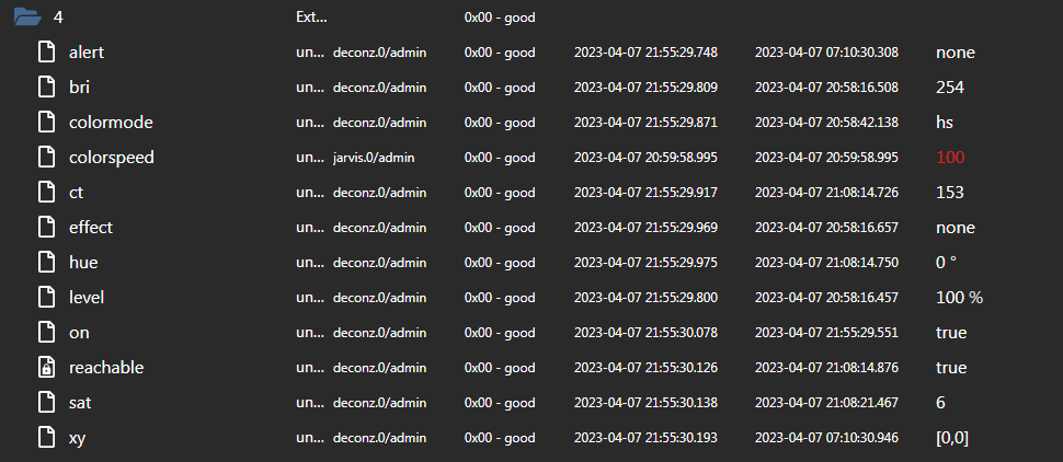

                  @brokeling Welches Gateway hast du denn? Ich hab den Conbee 2 Stick und bei mir sehen die Datenpunkte anders aus:
                  Was ich irgendwie nachvollziehen kann ist die Saturation, also Sättigung.
                  Änderungen von Datenpunkten wie hue bringen leider nichts. Farbanpassungen kann ich nicht durchführen.

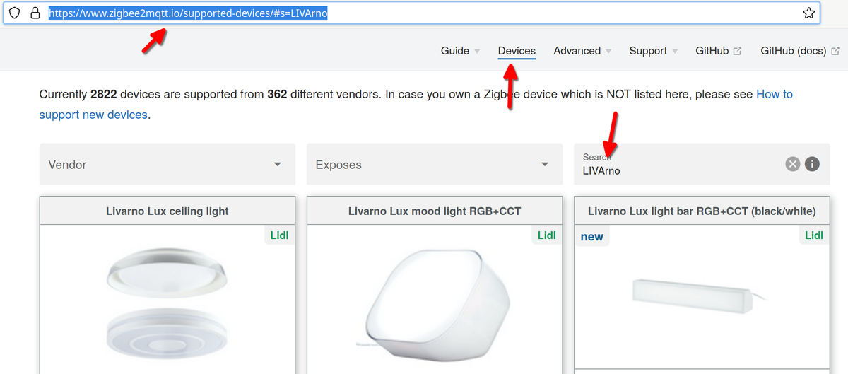

                    ich kann jedem nur raten, bevor man sich ein ZigBee Device zulegen möchte, entweder hier nachfragen, ob es schon unterstützt wird oder auf der Seite von Zigbee2MQTT https://www.zigbee2mqtt.io/supported-devices/#s=LIVArno nachzuschauen, ob es dort schon gelistet ist, wenn ja, gibt es dort auch eine Beschreibung der Exposes.
                    Diese Leuchtkugeln habe ich explizit nicht gefunden, gehe aber mal davon aus, dass sich das nicht so weit von einem farbigen LED-Leuchtmittel unterscheidet.
                    Wenn man sich dann einmal ein Leuchtmittel anschaut, https://www.zigbee2mqtt.io/devices/HG06106C.html findet man sicherlich auch heraus, wie die Datenpunkte zu handhaben sind.
                    Zumal ich nicht verstehe, wie ihr das gerade macht, ich binde mir das immer auf einer Testseite meiner VIS iQontrol ein und wenn es passt, kommt das dann in die Ansicht, wo es hingehört.
                    VG
                    Bernd

                        deswegen habe ich ja auch den Link zu https://www.zigbee2mqtt.io/devices/HG06106C.html Gesetz, denn da werden alle Exposes beschrieben 🙂
                        VG
                        Bernd

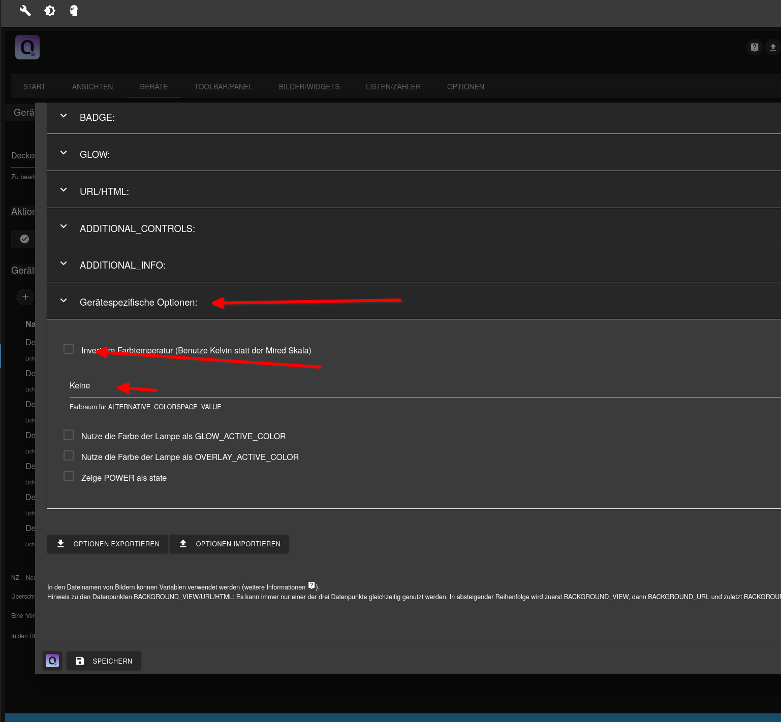

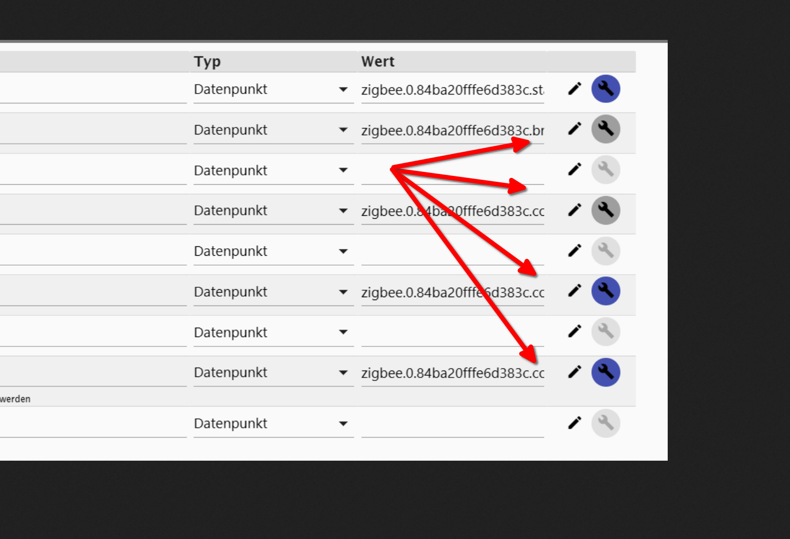

                          Und danke auch für den Tipp mit IQontrol!!!!!

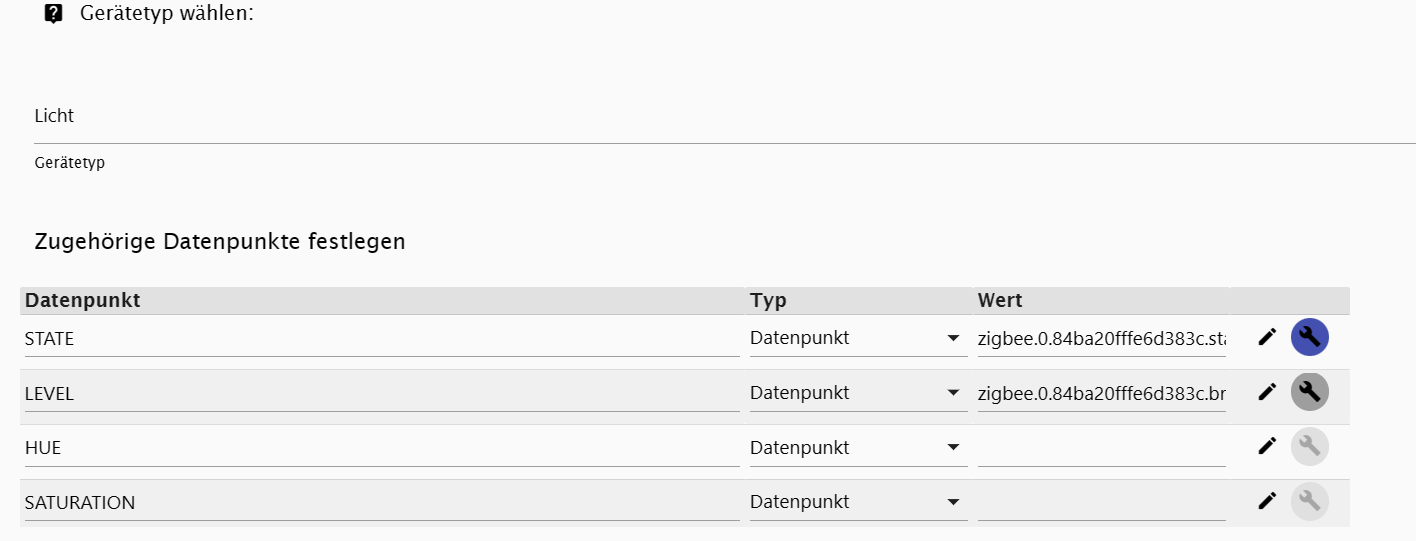

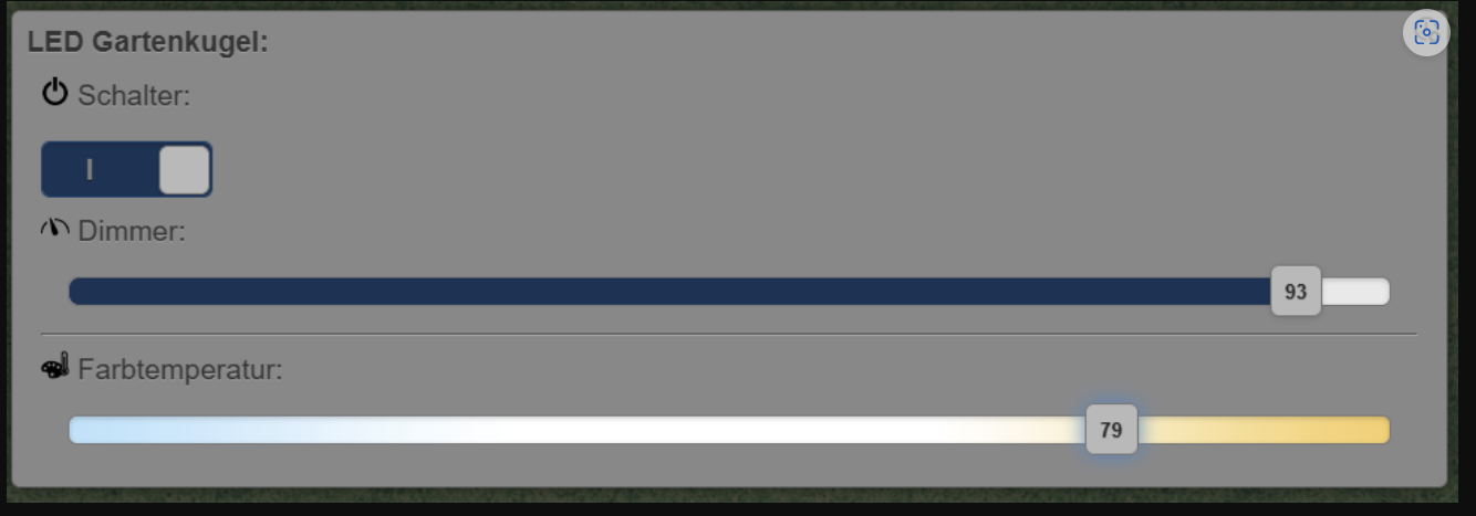

                          Hier habe ich die Lampe automatisch finden lassen.
                          Doch auch hier sind die Funktionen nicht da oder gehen nicht (richtig), leider.
                            A Former User @brokeling last edited by
                            @brokeling sagte in LIVARNO Leuchtkugel Zigbee - Bedeutung der Datenpunkte???:
                            Moin,
                            zeigen, was Du wie gemacht hast. So kann man Dir nicht helfen.
                            Dann aber auch gleich mit, Informationen zu den eingesetzten Adaptern und Versionen.
                            VG
                            Bernd

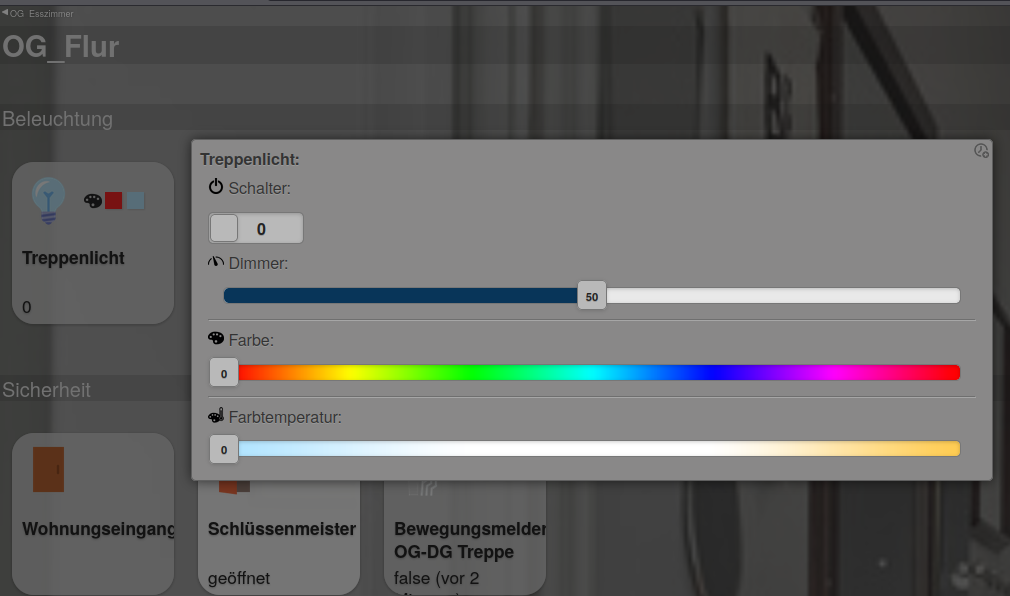

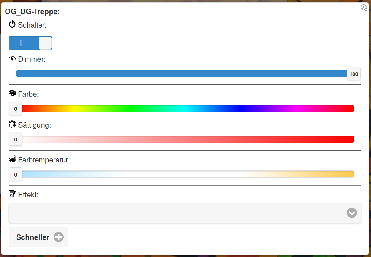

                              Ich nutze ja den conbee Stick. Über die web app lassen sich hier die Farben per Regler einstellen. Am besten da die xy-werte aus den iobroker Datenpunkten übernehmen.
                                brokeling @Christian Wöhrle last edited by

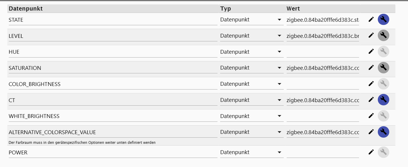

                                Das sind meine Datenpunkte:
                                Zigbee Adpater Version 1.8.10
                                Das Einzige was verständlich geht ist brightness.

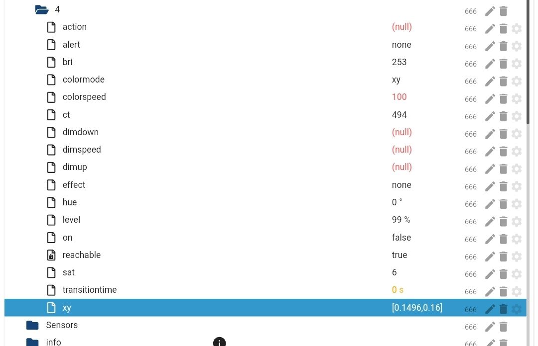

                                      @brokeling bei mir ändert sich der hue und rgb Wert auch nicht, nur der xy Wert welchen ich bei dir vermisse.
                                      Nochmals die Frage: Welchen hub nutzt du?

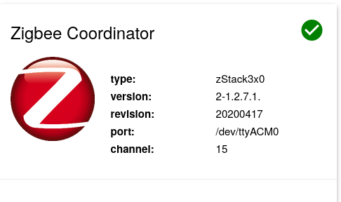

                                          Ich verwende für Zigbee das Texas Instruments Gerät LAUNCHXL-CC26X2R1 als hub.
