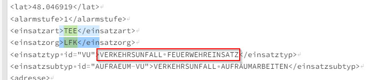

                Hab das Objekt der Begierde mal eingezeichnet
                LG
                  Homoran Global Moderator Administrators @linux150 last edited by Homoran
                  @linux150 sagte in Parser Regex Hilfe bitte:
                  nett!
                  aber das Foto kann ich nicht analysieren 😡
                  aber eben war es noch der subtyp!

                      linux150 @Homoran last edited by
                      Ja SORRY selber gerade bemerkt.
                      Des Rätsels Lösung ist >([^<]+)</einsatzsub
