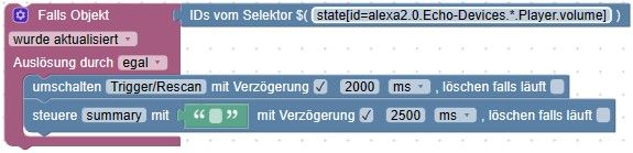

                                      • Dr. Bakterius
                                        Dr. Bakterius Most Active last edited by Dr. Bakterius
                                        Man könnte das Problem mit einem kleinen Skript umgehen. Allerdings weiß ich nicht ob das empfehlenswert ist. Könnte sein, dass man zu viel Traffic verursacht und von Amazon gesperrt wird. Also bitte mit Vorsicht gebrauchen! Vielleicht kann auch @apollon77 was dazu sagen?
                                        1. Den Datenpunkt alexa2.0.History.summary beschreibbar machen.
                                        2. Folgendes Skript starten:
                                          <block xmlns="https://developers.google.com/blockly/xml" type="on_ext" id="^rIr.5D_bV:8fdV7frvD" x="37.4" y="12.800000000000011">
                                          <value name="OID0">
                                          <shadow type="field_oid" id="`qlNghp0H;fE)lIJN{S">
                                          <block type="selector" id="CQ4bt~yUkDl/s9068VjK">
                                          <field name="TEXT">state[id=alexa2.0.Echo-Devices.
                                          .Player.volume]</field>
                                          <block type="toggle" id="VHZIKyAEN6;{Ne^M}O#Q">
                                          <field name="OID">alexa2.0.History.#trigger</field>
                                          <field name="DELAY_MS">2000</field>
                                          <field name="UNIT">ms</field>
                                          <block type="control" id=",I5^Vg1)5R33iD%Nidb-">
                                          <field name="OID">alexa2.0.History.summary</field>
                                          <field name="DELAY_MS">2500</field>
                                          <block type="text" id="*O#xeS6JM7jEDMbF{HR@">
                                          <field name="TEXT"></field>
                                        Edit: Skript geändert damit es nur nach einem Befehl aufgeführt wird. Das funktioniert (momentan noch).
                                        padrino DJMarc75 2 Replies Last reply Reply Quote 3

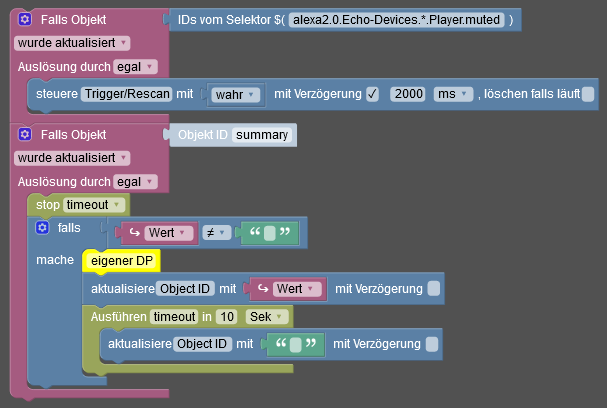

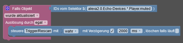

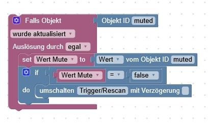

                                          • DJMarc75
                                            DJMarc75 @Dr. Bakterius last edited by
                                            @dr-bakterius ich persönlich würde da eher auf den DP "muted" triggern, da, zumindest ich, diesen DP eigentlich nie nutze - dafür aber eigentlich den halben Tag Radio über Echo höre und dort dann auch hin und wieder das Volume ändere.
                                            Habe für mich mal ein "Masterskript" erstellt und ohne den DP "summary" - funktioniert bestens wenn man den momentanen Umstand betrachtet 😉
                                            Dr. Bakterius 1 Reply Last reply Reply Quote 2
