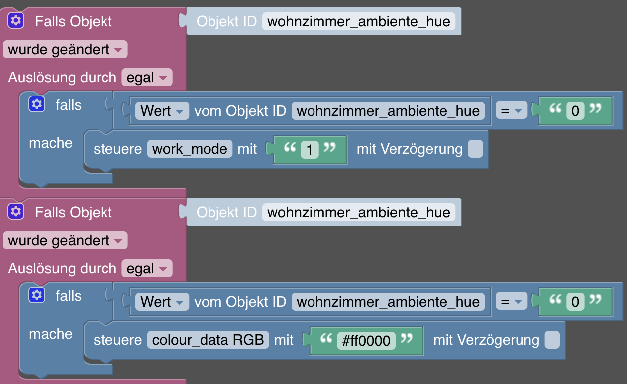

      Hallo zusammen
      Ich habe folgendes Problem, was ich aktuell nicht gelöst kriege.
      Das Script is simpel, es schreibt Hex Werte in den RGB Controller.
      Die Funktion funktioniert aber nur, wenn der Controller im Colour Mode ist. Ist er im "White" Mode, möchte ich mit dem Script im Anhang den Modus ändern...Leider springt der wert nach 2sek wieder zurück.
      ioBroker Tuya RGB controller video: https://www.youtube.com/watch?v=MC3hH7ZasUA
      MOD-EDIT: externen Link sichtbar gemacht!

        @kaese2002 sind die Werte wiklich vom Typ String?
          kaese2002 @Homoran last edited by
          @homoran said in Wert mit Script setzen bei Datenpunkt mit Dropdown:
          Da hab ich mich auch schon gefragt, ob ich was falsch mache, eher Number würd ich rauslesen. Der Datenpunkt kommt ja vom Device oder? Da kann ich ja nix ändern oder? was muss im Script angepasst werden?

            Homoran Global Moderator Administrators @kaese2002 last edited by
            @kaese2002 sagte in Wert mit Script setzen bei Datenpunkt mit Dropdown:
            dann nimm auch blaue Blöcke sus dem Beteich Mathematik und keine grünen Textblöcke
            (für die entsprechenden Werte)
              @homoran so simple...danke dir
