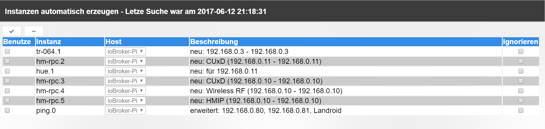

      Hallo Leute,
      ich habe ein paar mal den Discovery 0.4.0 mit dem JS-controller 1.0.3 ausprobiert und jedes Mal wenn ich es ausführe, werden andere Sachen erkannt:
      192.168.0.11 ist mein Raspi mit dem ioBroker - er wird hier als Homematic und Hue erkannt

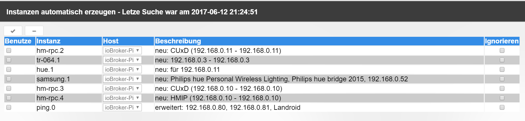

      Beim zweiten Lauf sieht man jetzt noch mein Sky-Receiver 192.168.0.52 als Samsung

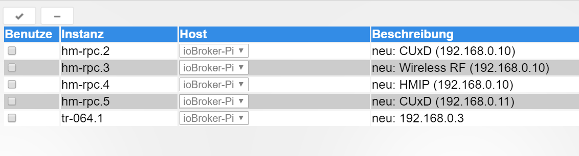

          Soo… aktuelle Version aus dem Github:
          Das habe ich markiert…
          Mein ioBroker 192.168.0.11 ist immer noch ein HM CuxD und komischerweise wird mein Fritz Repeater trotzdem erkannt, obwohl ich TR-064 weggeklickt habe.
          • apollon77
            apollon77 last edited by
            Das Thema das der iobroker-Rechner als CUxD erkannt wird habe ich auch. liegt denke ich an einem Port den iobroker offen hat der halt "passt".
            Die Fritzbox wird per UPnP erkannt denke ich
