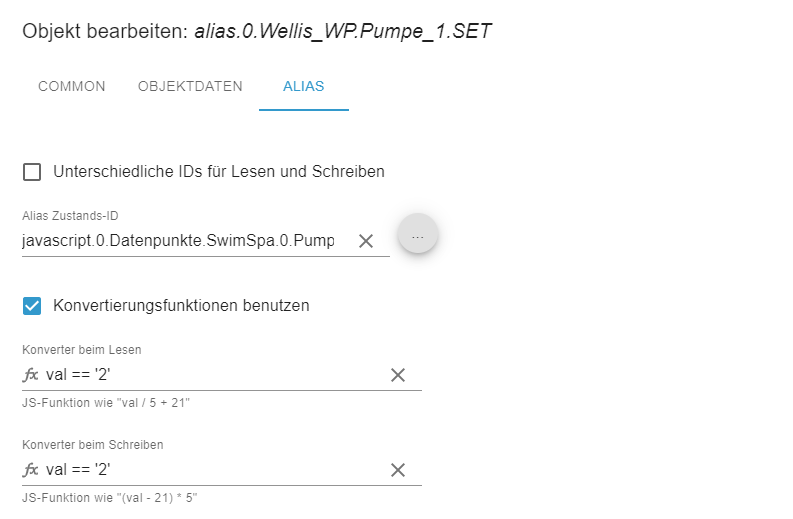

      kann mir bitte jemand helfen und sagen, wie die Konvertierungsfunktion beim Schreiben lauten muss?
      Beim Ursprungsdatenpunkt wird bei "0" die Pumpe deaktiviert, bei "2" aktiviert. "1" wird nicht unterstützt.
      So klappt es bei Lesend:
      Schreibend habe ich leider keine Idee.

        Hier vom Alias:
          "_id": "alias.0.Wellis_WP.Pumpe_1.SET",
          "common": {
            "name": "SET",
            "role": "switch.light",
            "type": "number",
            "read": true,
            "write": true,
            "alias": {
              "id": "javascript.0.Datenpunkte.SwimSpa.0.Pumpen.P1.Switch",
              "read": "val == '2'",
              "write": "val == '2'"

          ich bin da nicht 100%ig fit, aber das hier müsste es tun:
          val ? 2 : 0
          Übersetzt in etwa: "Wenn val (=true), dann schreibe '2', sonst '0'
            paul53 @tklein last edited by paul53
            @tklein
            Der Original-DP ist vom Typ "number", also
                  "read": "val == 2",
                  "write": "val ? 2 : 0"
            Ändere den Alias-Typ in "boolean".

                @paul53 danke, hat geklappt.
