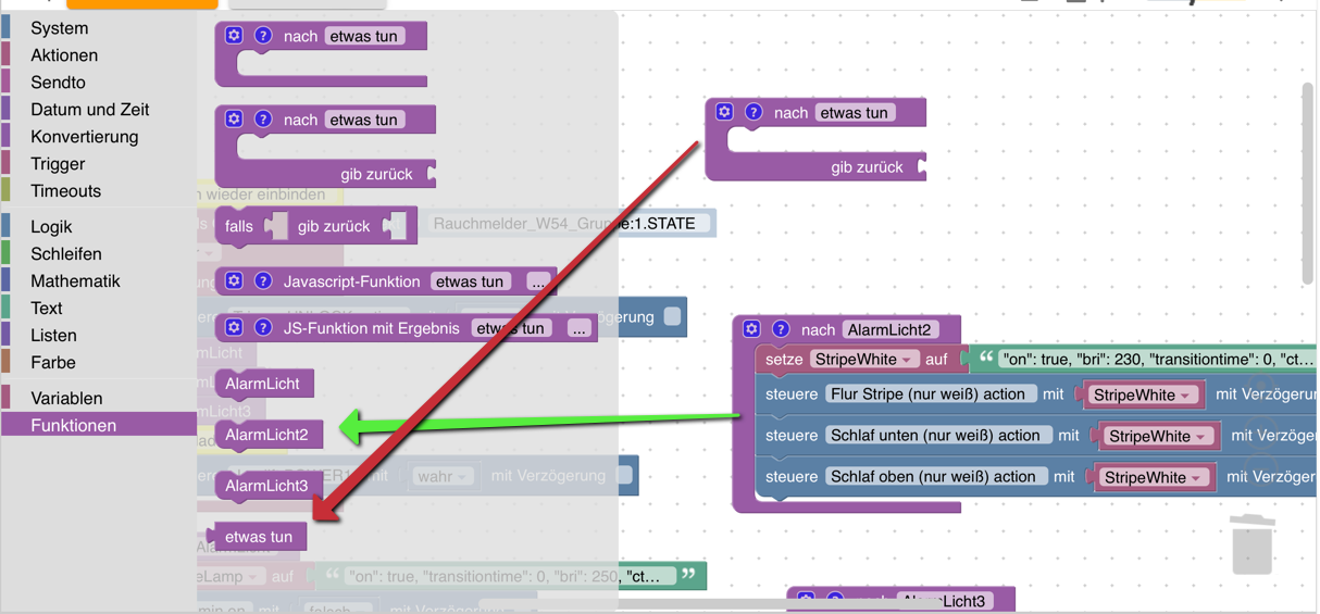

      Hi zusammen,
      ich sitze gerade etwas irritiert vor einem Blockly Script und vermisse in der Funktion "Funktionen" den Block um eine Funktion auszuführen.
      Bisher habe ich einen "nach etwas tun" Block in das Bild gezogen und konnte anschließend einen "einbaubaren Block" im selben Menü finden (grüne Pfeil im Screenshot).
      Nun erscheint beim hinzufügen einer neuen "etwas tun" Anweisung allerdings stattdessen ein anderer Block (roter Pfeil) und ich weiß nicht, wie ich diesen im Script nutze, damit er den "etwas tun" Block ausführt.
      Kopiere ich einen bestehenden Block per copy & paste bekomme ich wieder den ausführbaren Block. Das wäre ein Workarround, aber ich brauche einen "etwas tun mit Rückgabe", und den habe ich bisher nicht. 😉 Mache ich was falsch oder gab es da eine Änderung?

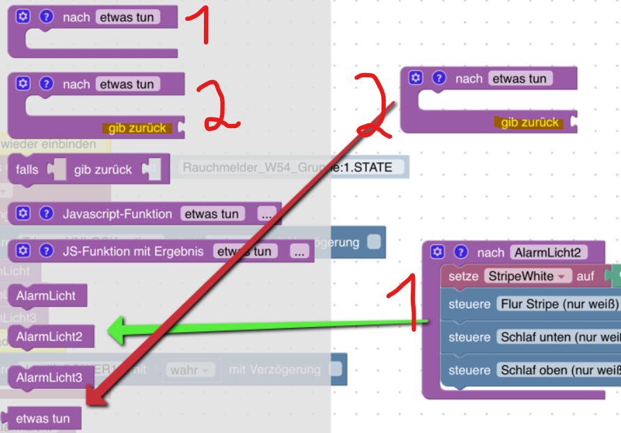

        @gutgut30 Das sind 2 unterschiedliche Blöcke 😉

          @djmarc75 Mit Rückgabe, genau. Aber kann man den nicht ausführen?
