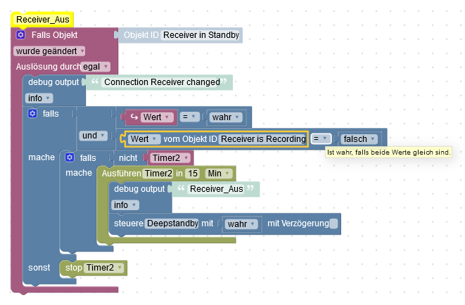

      ich schalte meinen E2 Receiver nach 15 Minuten im Standby in den Deepstandby. Das funktioniert auch.
      Jetzt habe ich das Script eigentlich nur so erweitert das er nicht in den Deepstandby fahren soll wenn eine Aufnahme läuft.. dachte ich 🙂
      Allerdings habe ich wohl einen denkfehler denn der Receiver fährt auch trotz laufender Aufnahme, also Wert für "Receiver is Recording" auf "true" in den Deepstandby.
      Wo liegt denn hier mein Gedankenfehler.

                • wendy2702
                  wendy2702 @paul53 last edited by
                  @paul53 Hier ist er:
                  var Timer2;
                  // Receiver_Aus
                  on({id: [].concat(['enigma2.0.enigma2.STANDBY']), change: "ne"}, async function (obj) {
                    var value = obj.state.val;
                    console.log('Connection Receiver changed');
                    if ((obj.state ? obj.state.val : "") == true && getState("enigma2.0.enigma2.isRecording").val == false) {
                      if (!Timer2) {
                        Timer2 = setTimeout(async function () {
                          console.log('Receiver_Aus');
                          setState("enigma2.0.main_command.DEEP_STANDBY"/*Deepstandby*/, true);
                        }, 900000);
                    } else {
                      (function () {if (Timer2) {clearTimeout(Timer2); Timer2 = null;}})();
                  Danke für die Unterstützung.
                    paul53 @wendy2702 last edited by paul53
                    @wendy2702 sagte: Hier ist er:
                    Sollte so funktionieren.

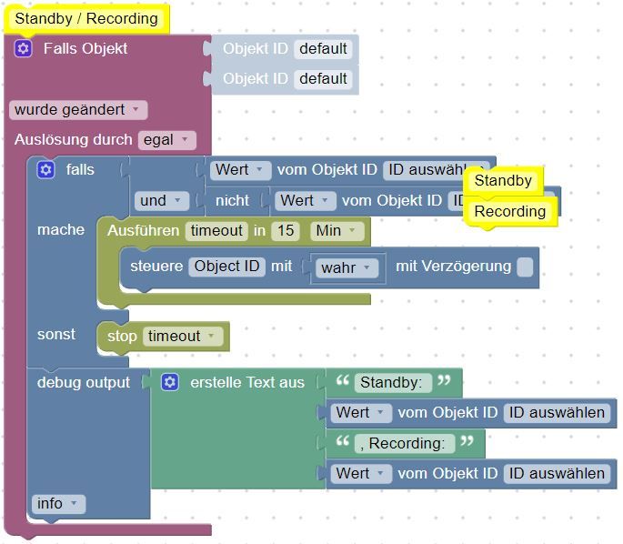

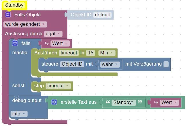

                    Da "Standby" vom Typ "boolean" ist, muss es auch so funktionieren:
                    Der Debug ist zur Kontrolle, ob "Standby" bei Aufnahmestart auch false wird.

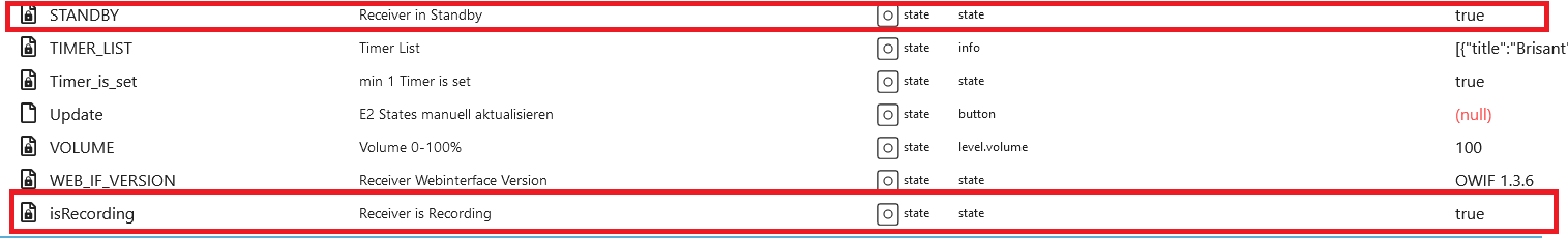

                        @paul53 : Das funktioniert so leider nicht da der Receiver trotz laufender Aufnahme in den Standby wechseln kann.
                        Die Objekte sehen dann so aus wenn Standby und Aufnahme läuft:
                        Deshalb wollte ich das Object "isRecording" mit auswerten was in meinem Script aber auch nicht funktioniert hat.
                        Der Receiver darf natürlich erst nach Beendigung einer laufenden Aufnahme vom Standby in den Deepstandby fahren.
                          @wendy2702 sagte: Receiver trotz laufender Aufnahme in den Standby wechseln kann.
                          Das ist ein sehr eigenartiges Verhalten!
                          Dann versuche es mal so und beobachte die Log-Ausgabe:
                          wendy2702 1 Reply Last reply Reply Quote 1
                                @paul53 sagte in E2 Receiver schaltet aus obwohl Aufnahme läuft:
                                Gerade mal kurz getestet und scheint zu funktionieren.
