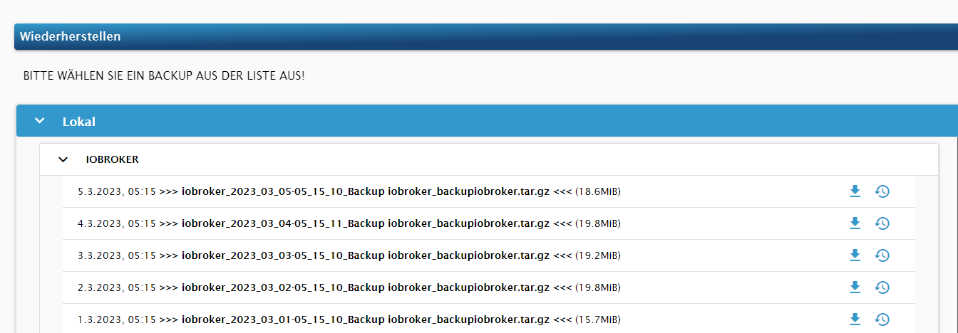

            Welche Größe hatte die Backups eigentlich in der Vergangenheit?
            iobroker ca 20 mb / db 160-200 mb

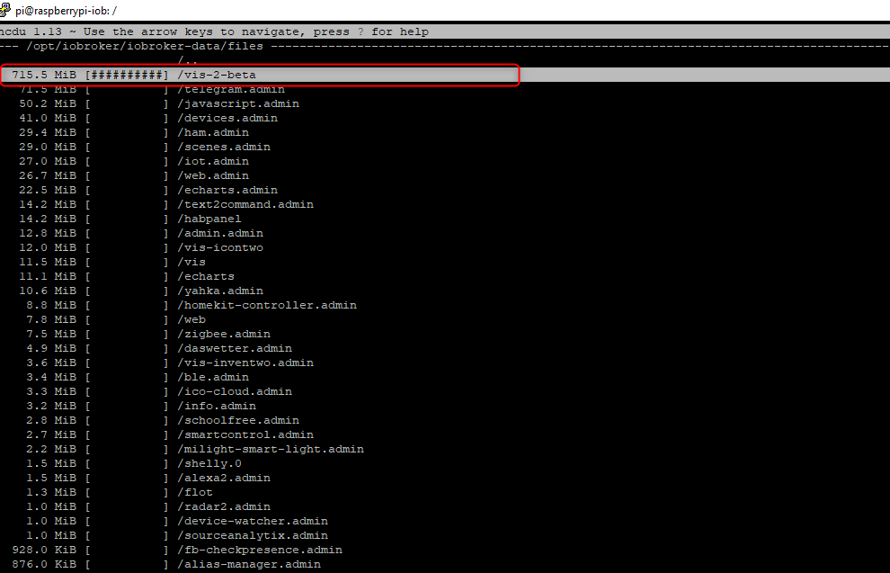

                tklein last edited by
                die ist schon ganz ordentlich wie ich finde:
                DJMarc75 Codierknecht ? 3 Replies Last reply Reply Quote 0
                • DJMarc75
                  DJMarc75 @tklein last edited by
                  @tklein das ist auch quasi ALPHA und erklärt "jetzt" einiges...
                  • Codierknecht
                    Codierknecht Developer Most Active @tklein last edited by
                    @tklein
                    Damit dürfte die Ursache klar sein.
                    Hättest ja auch gleich schreiben können, dass Du mit der Vis 2 rumspielst. Die ist noch im Alpha-Stadium - also nur zum Testen.
                    Beim Backup muss der ganze Salat auch noch gepackt werden - und das braucht vor allem eins: RAM RAM RAM.

                        @codierknecht sorry, hatte so nicht an den zusammenhang gedacht. wie kann ich am besten die daten löschen, die nach dem adapterdelete noch da sind?
                        Einfach den Ordner "vis-2-beta" rekursiv löschen? Die Views/Projekt brauch ich eh nicht

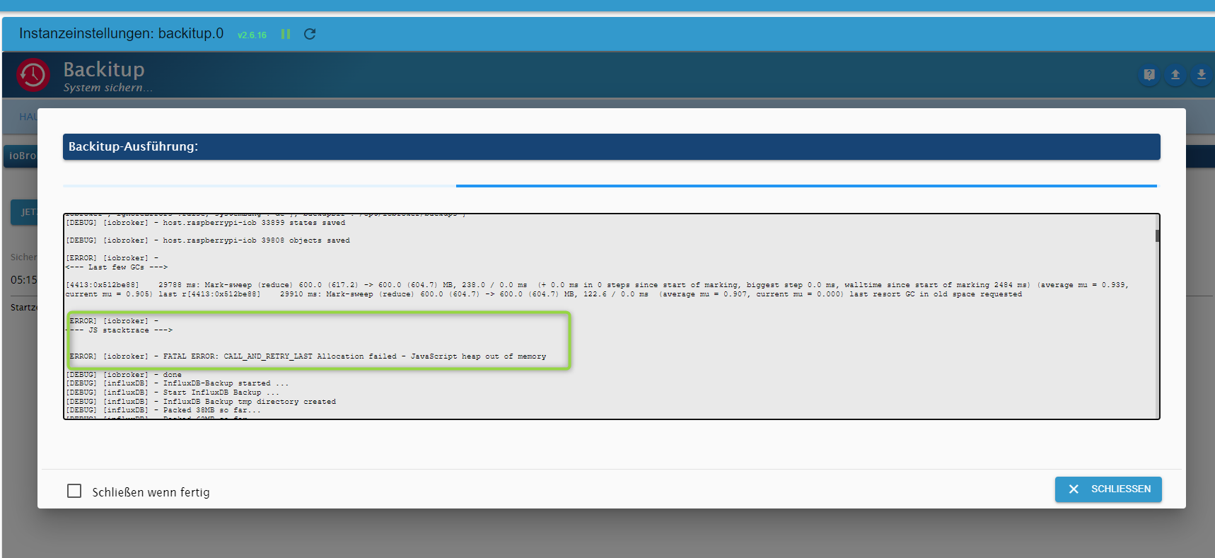

                            daran lag es leider auch/doch nicht. files sind gelöscht:
                            [DEBUG] [iobroker] - host.raspberrypi-iob 39787 objects saved
                            [ERROR] [iobroker] -
                            <--- Last few GCs --->
                            [1372:0x49cfe88]    30372 ms: Mark-sweep (reduce) 600.1 (616.2) -> 600.0 (605.0) MB, 249.0 / 0.0 ms  (+ 0.0 ms in 0 steps since start of marking, biggest step 0.0 ms, walltime since start of marking 2931 ms) (average mu = 0.934, current mu = 0.916) last r[1372:0x49cfe88]    30500 ms: Mark-sweep (reduce) 600.0 (605.0) -> 600.0 (604.7) MB, 128.2 / 0.0 ms  (average mu = 0.903, current mu = 0.000) last resort GC in old space requested
                            <--- JS stacktrace --->
                            FATAL ERROR: CALL_AND_RETRY_LAST Allocation failed - JavaScript heap out of memory

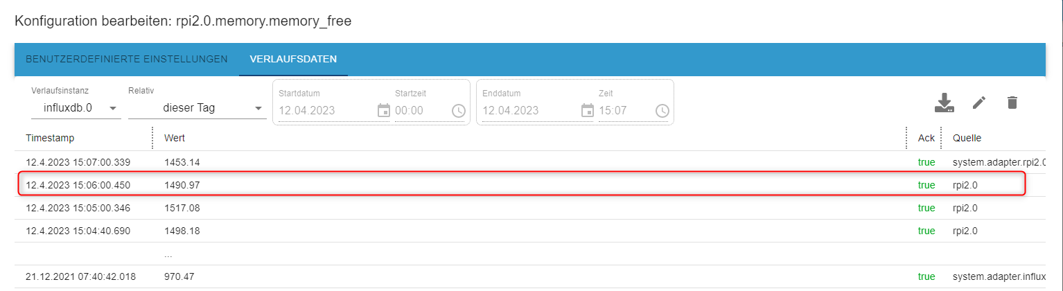

                                  tklein @Guest last edited by
                                  @dp20eic wie gesagt aktiv nur noch fhem. ich finde die speicherauslastung auch schon enorm. alles ich fast alle instanzen deaktiviert hatte, war mehr ram frei (1,2 GB genutzt). Da ging das iobroker backup auch nicht durch

                                          @dp20eic said in Backuperstellungproblem --> JavaScript heap out of memory:
                                          Hast Du beim Backup den Speicherverbrauch auch beobachtet?
                                          ist bis 3,5 hochgegangen, dann auf 2 runter, kurz danach kam die meldung mit dem speicherproblem
