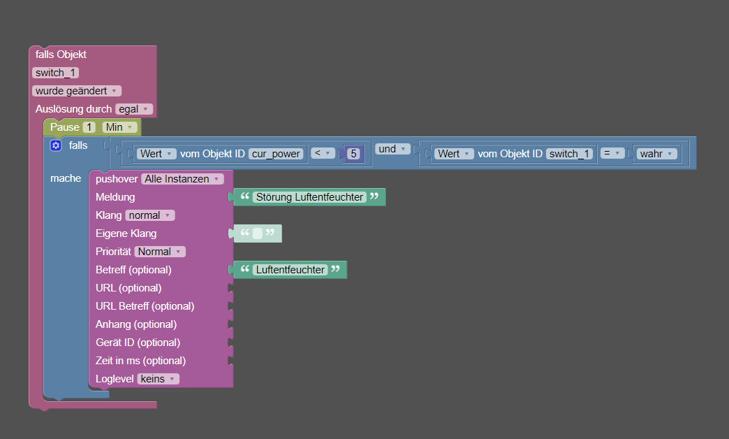

      Hey, ich bin noch etwas neu in der ganzen Materie, habe aber nur mal probiert mein erstes Skript selber anzufertigen...
      Hier habe ich nur ein Problem: Bild_2023-04-11_183312581.png
      Ich möchte herausfinden ob der Stecker Leistung zieht oder eben nicht und daran erkennen, ob mein Luftentfeuchter voll ist oder eine andere Störung hat.
      Die Datenabfrage mit Tuya dauert immer so locker 20sec. bis sich der Wert der Leistung aktualisiert. Nun habe ich deswegen eine Pause eingebaut, damit sich eben genau dieser Wert aufbauen kann. Das Problem ist, ich bekomme schon vor Ablauf der einen Minute eine Nachricht auf mein Handy.... Ich verstehe leider nicht warum..

        spielt ja keine Rolle, dein Trigger ist aber auf Wertänderung deines switch, wenn der immer auf true steht passiert da nix

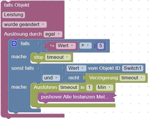

          Versuche es mal so:
          Anmerkung: "stop timeout" und "Verzögerung timeout" stehen erst zur Verfügung nachdem "Ausführen timeout" in das Programm eingefügt wurde.

                    sonst: Wenn Leistung <= 5 UND Switch ist ein UND Timeout ist noch nicht gestartet
                    dann starte Timeout (Verzögerung um 1 Minute)

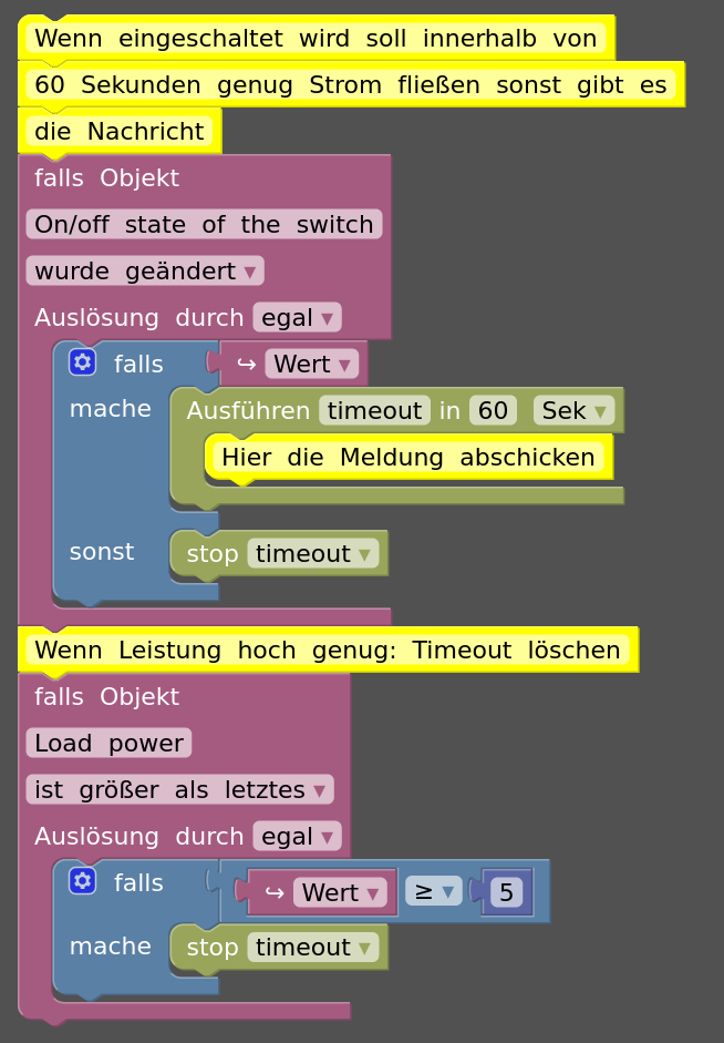

                        Ich würde es so probieren:
                        Edit: Noch eine kleine Korrektur im Skript, damit der Timeout gestoppt wird, falls vor Ablauf der Minute die Steckdose wieder ausgeschaltet werden sollte.

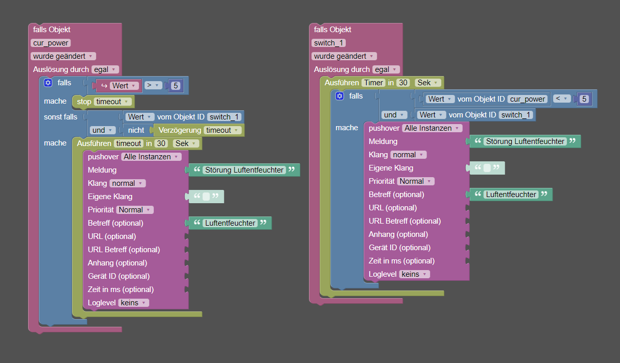

                                        Die zwei habe ich jetzt

                                          @freemy Hm, okay, aber das ist jetzt etwas ganz anderes als das was ich vorgeschlagen habe.
