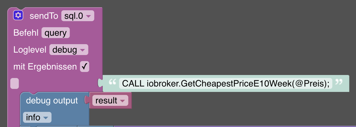

      hab da eine etwas knifflige Frage.
      Und zwar hab ich mir MySQL installiert und würde dort gerne eine Stored Procedure über Blockly aufrufen:
      Einen simplen Select bekomme ich über send to seht gut hin und das Ergebnis läßt sich auch gut auswerten.
      Bei größeren Projekten ist es aber nicht gerade elegant riesige SELECTS im Blockly Script zu verpacken.
      Wenn ich dasselbe mit einer Prozedur versuche bekommt ich immer einen Fehler:
      Beispielsweise das hier:
      CALL iobroker.GetCheapestPriceE10Week(@Preis);
      SELECT @Preis;
      Muß dann eventuell der Befehl von query auf procedure umgestellt werden?
      Danke Euch - Gruß
      Martin

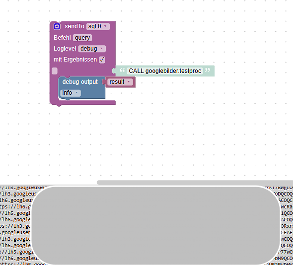

      • liv-in-sky
        liv-in-sky @Martin Schlender last edited by
        @martin-schlender
        habe das mal kurz getestet - funktioniert
        schalte mal das debug im block ein bei loglevel - vielleicht siehst du dann mehr
        Martin Schlender 3 Replies Last reply Reply Quote 0

          • Martin Schlender
            Martin Schlender @liv-in-sky last edited by
            @liv-in-sky
            Hey, eben getestet und die Prozedur funktioniert:
            Allerdings bekomme ich das Ergebnis nicht. Denn im result steht nur folgendes:
            script.js.SQL.Spritpreise_Dettingen-Prozedur: {'error':null,'result':{'fieldCount':0,'affectedRows':1,'insertId':0,'info':'','serverStatus':16386,'warningStatus':0,'stateChanges':{'systemVariables':{},'schema':'','trackStateChange':null}}}
            Hab dann das hier versucht:
            SELECT @Preis;
            und da kommt dann:
            script.js.SQL.Spritpreise_Dettingen-Prozedur: {'error':'Error: You have an error in your SQL syntax; check the manual that corresponds to your MariaDB server version for the right syntax to use near 'SELECT @Preis' at line 1'}
            Vermutlich muß ich einfach die Prozedur von Output Parameter auf Recordset umstellen um das zu lösen.
            Martin

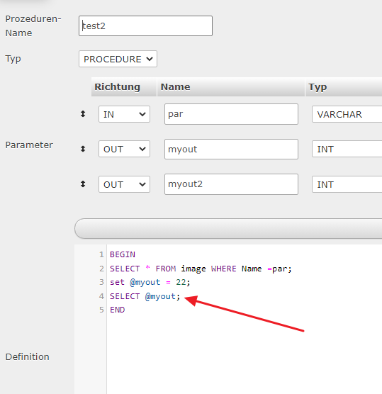

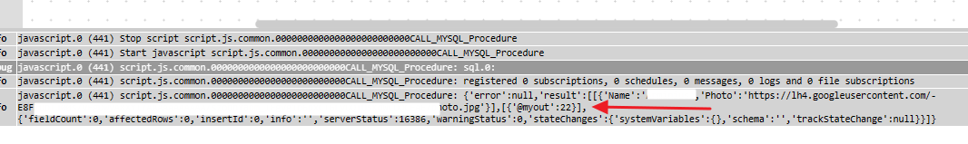

                  • liv-in-sky
                    @martin-schlender wo rufst du eigentlich das select@Preis auf
                    wenn ich es in der procedure mache kommt das:

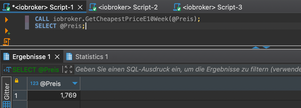

                    • Martin Schlender
                      @liv-in-sky
                      nee - das SELECT @Preis ist natürlich außerhalb der Prozedur im Blockly mit drin.
                      Man ruft die Prozedur auf und wertet danach das Ergebnis der Output Variable aus.
                      Wenn man das in einer MySQL Sitzung macht funktioniert das auch:
                      Das hier funktioniert im übrigen nicht:
                      SELECT iobroker.@Preis;
                      Was jetzt auch kein Wunder ist, da es sich ja um eine Variable handelt die nicht Teil der Datenbank iobroker ist.
                      LG Martin
