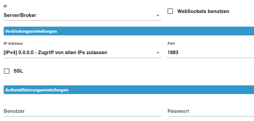

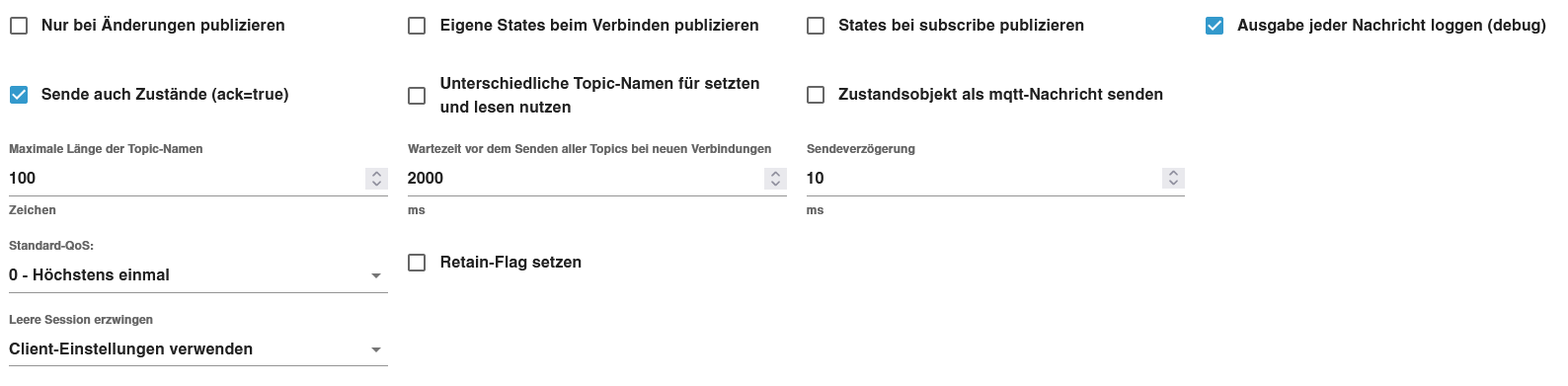

      In ioBroker habe ich den Adapter MQTT Broker/Client geladen und wie folgt konfiguriert:

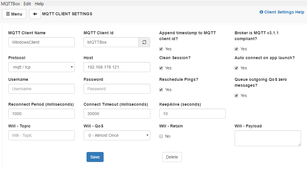

      Das Tool MQTTBox konfiguriere ich wie folgt:
      Mit diesen Einstellungen kann sich MQTTBox über MQTT lokal mit dem Broker verbinden und wenn ich einen Wert publishe, dann wird er vom ioBroker entgegengenommen und protokolliert. So weit so gut.
      Wenn ich jetzt allerdings MQTTBox auf einem zweiten Rechner installiere und dieser im selben WLAN Netz hängt, erreiche ich den ioBroker mit den selben Einstellungen für MQTTBox nicht. Es kommt gar keine Verbindung zustande. Ich habe alternativ schon den MQTTExplorer Client ausprobiert mit demselben Resultat.

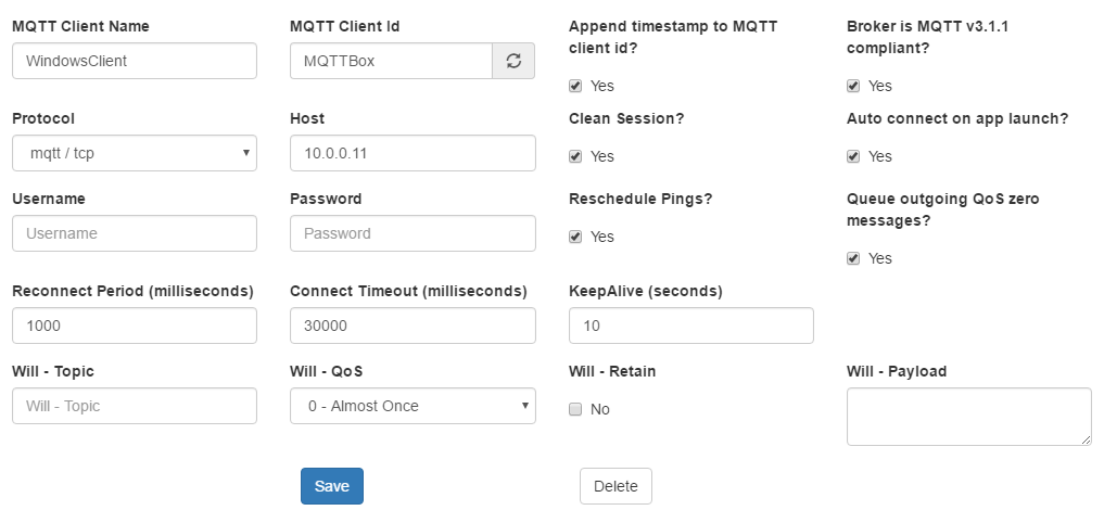

        Sorry, ich habe das falsche Bild von MQTTBox gepostet. Das sind die richtigen Einstellungen für den WLAN Test Case:

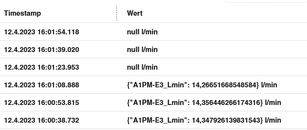

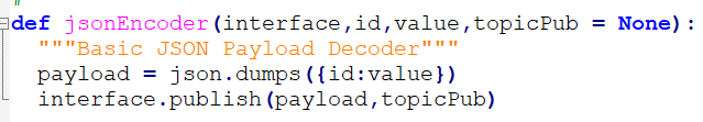

              Doch mit dem Parsen klappt es nicht so, wie ich es vom MQTT Explorer Broker gewöhnt bin.
              Das Gateway baut den MQTT string wie folgt auf:
              und so kommt beim ioBroker z.B. dieser String an:
              {"A1PM.E3_Lmin": 14.278101921081543}
              Wie bekomme ich es hin, dass A1PM.E3_Lmin unter "Funktion" eingetragen wird und 14.278101921081543 unter "Wert"? Muss man das Parsen beim ioBroker selber codieren und wenn ja wie? Ich finde keine entsprechenden Einstellungen.

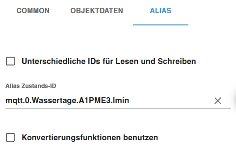

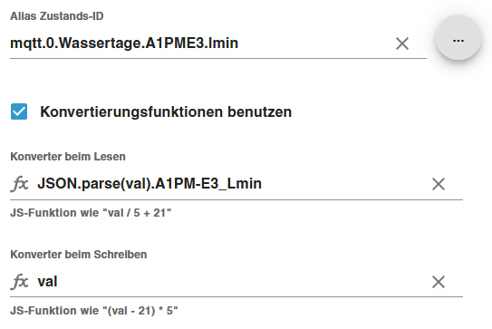

                    Wenn ich beim Alias den Original Datenpunkt mit seinen Eigenschaften übernehme, dann spiegelt dieser den Original Datenpunkt. Der Alias funktioniert also:
                    wenn ich allerdings die Konvertierungsfunktion verwende, wird dier Wert des Alias nicht mehr aktualisiert:
                    Ich schätze das hängt mit dem Zustandstyp und Rolle zusammen? Hier habe ich einiges durchprobiert aber ohne Erfolg.
                    Könnt Ihr mir bitte sagen, was hier nicht passt?

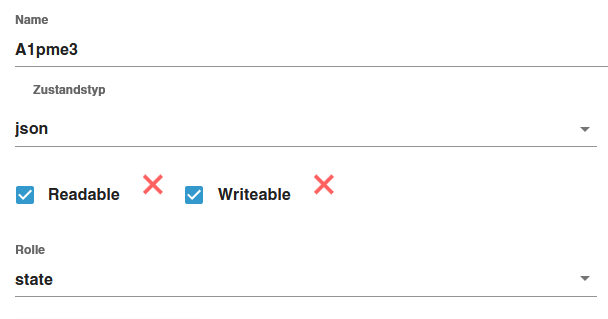

                      Bernd2023 last edited by
                      Screen shot nachdem ich die Konvertrierungsfunktion nutze und auf Zustandstyp = Zahl und Rolle = State umgestellt habe:
                      • Codierknecht
                        Codierknecht Developer Most Active @Bernd2023 last edited by Codierknecht
                        @bernd2023
                        Der Wert sollte - so wie es aussieht - eine (Fließkomma-) Zahl sein.
                        Versuch's mal so:
                        parseFloat(JSON.parse(val).A1PM.E3_Lmin)
                        Eine Rolle weise ich meinen Aliasen eigeigentlich nie zu.
