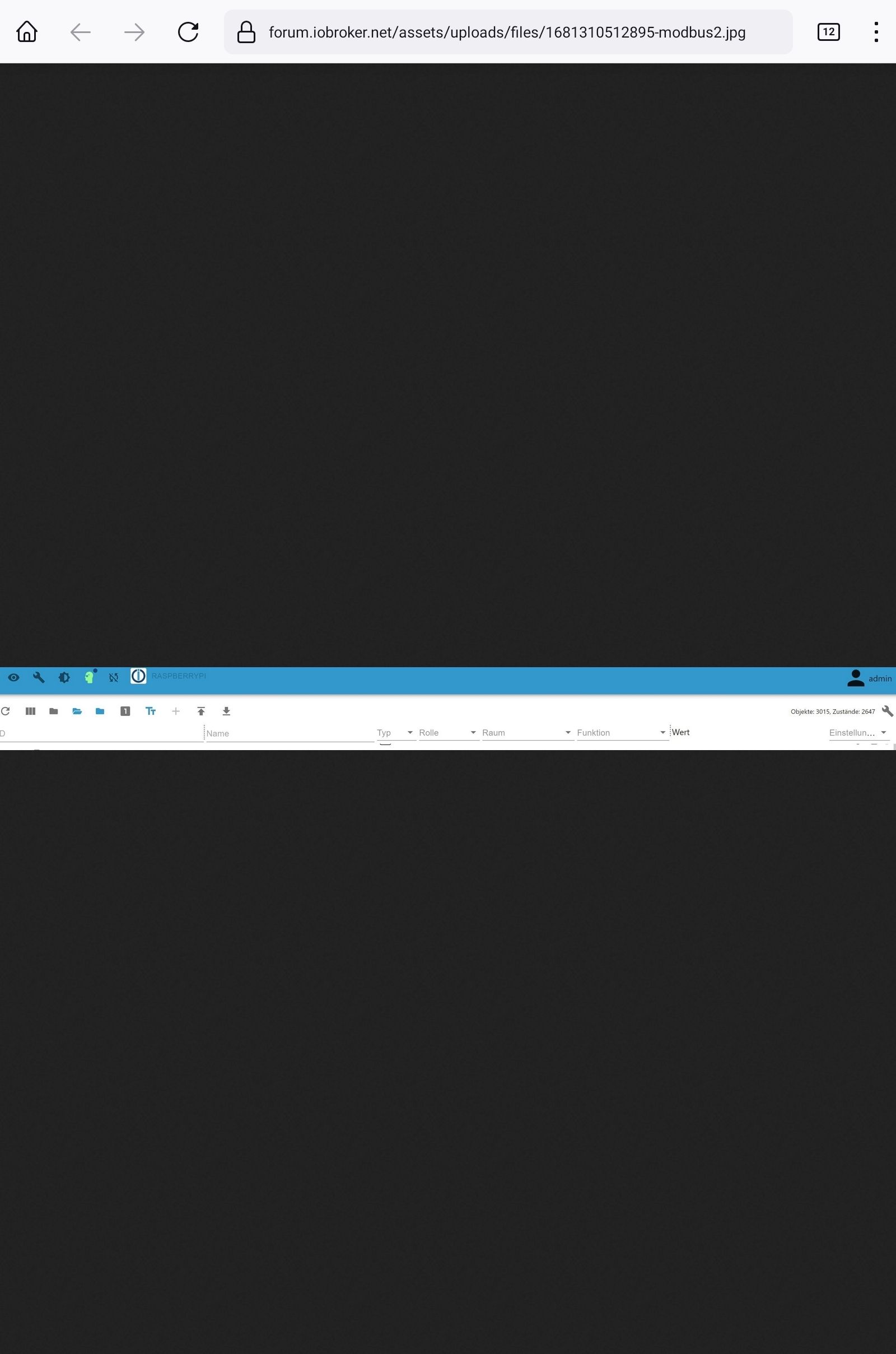

        Sorry für die Frage. Expertenmodus ist an aber wie bekomme ich das Feld angezeigt?
        wo bist du da?
        warum schneidest du immer die Hauptinformationen ab?
        ich lasse diese Informationen immer drin
        damit du sie nachvollziehen kannst
          bitwicht last edited by
          @Homoran
          du antwortest einfach zu schnell 🙂
          Ich war in den Objekten, muss aber in die Einstellungen des Adapters.
          Habe es dann erst verstanden.
          Danke dir!
          lg
          Bit.

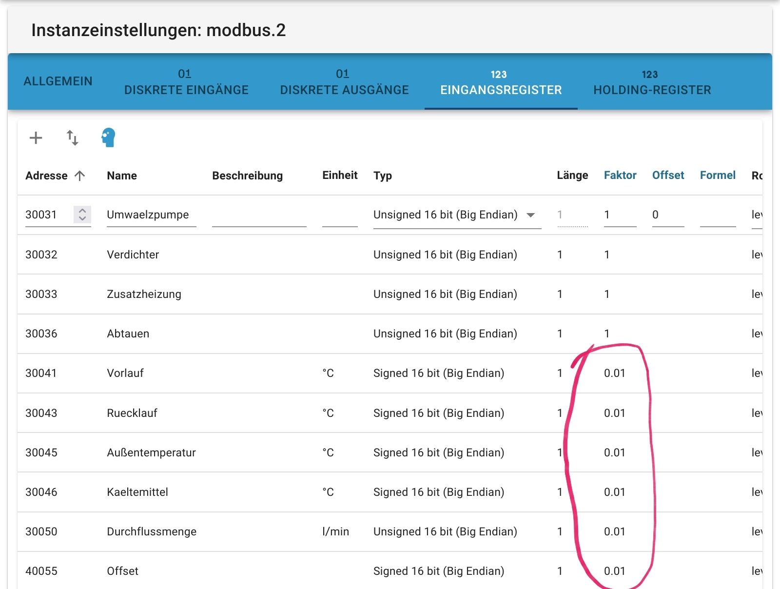

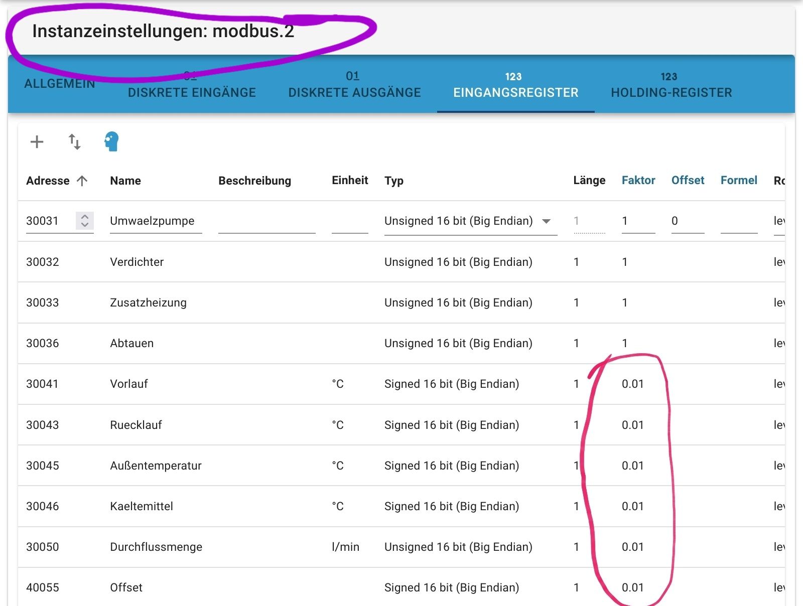

              LÖSUNG:
              • Instanzen
              • Adapter (zB: Modbus Adapter) - Einstellungen
              • Expertenmodus an
              • Spalte Faktor den gewünschten Faktor einstellen.
              TIPP:
              Dann am besten die bisherigen Werte aus der Influx löschen.
              (sonst sind die Werte zuerst ohne Kommastelle, dann mit Kommastelle. Das verhagelt die Grafik)
              lg
              bit
