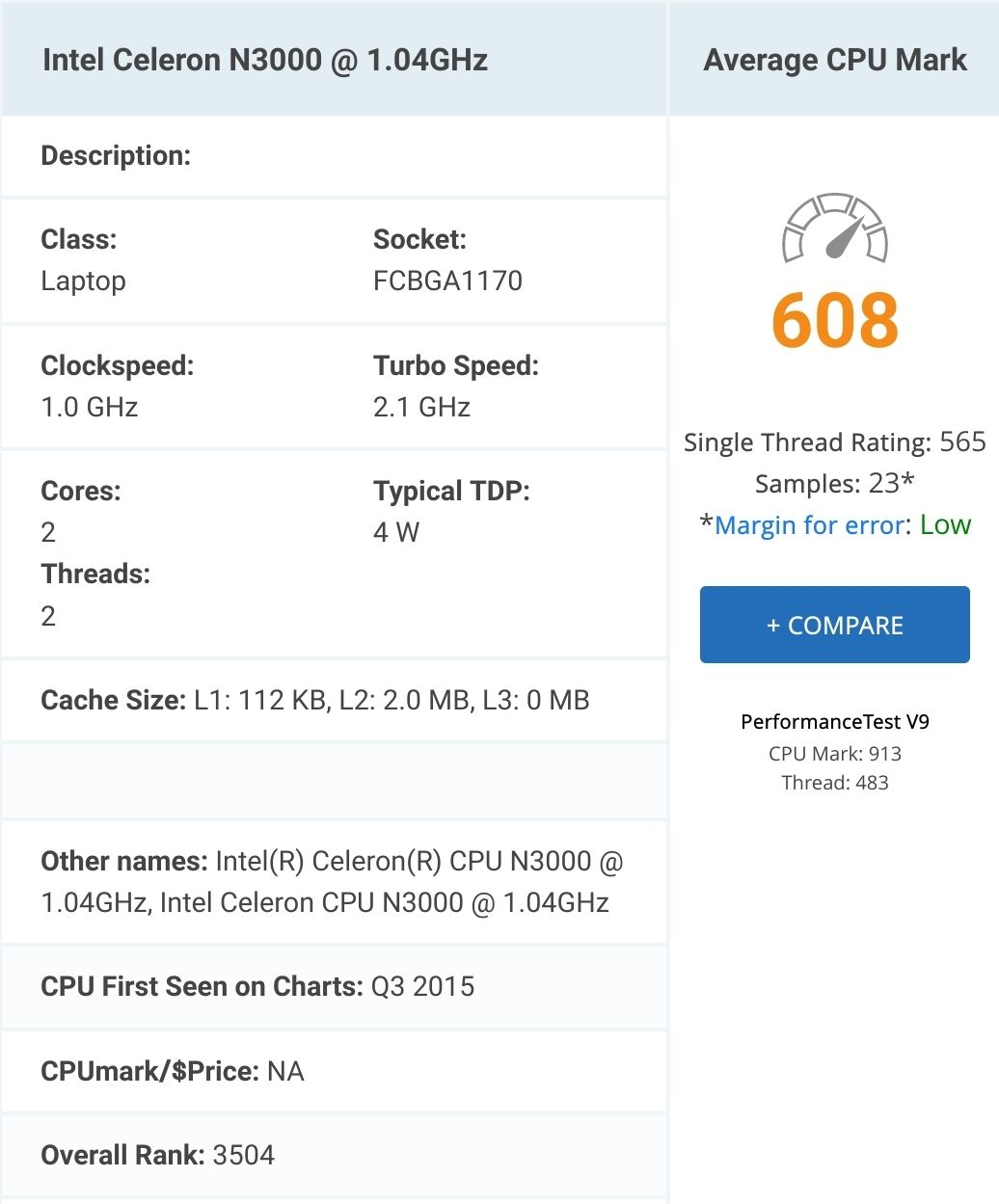

        Ich habe vor ein paar Wochen Proxmox auf einem Gigabyte BACE 3000 installiert ... der basiert auf einem Celeron N3000. Dazu eine SATA SSD und 8 GB SODIMM.
        Ist ein wenig unter der Leistungsklasse dessen, was Du da zusammengestellt hast, aber bisher bin ich mit der Leistung zufrieden.

          @martinp sagte in NUC gesucht:
          mit dem?
          das ist weit unter dem, was ich (gerade für Proxmox mit mehreren VMs) für nötig halte.
          ich denke, dass da ein RPi4 mindestens herankommt.
          ist schon ziemlich untertrieben
          der i3 des NUC10
          hat etwa die sechsfache Leistung, was ganz gut passen würde.

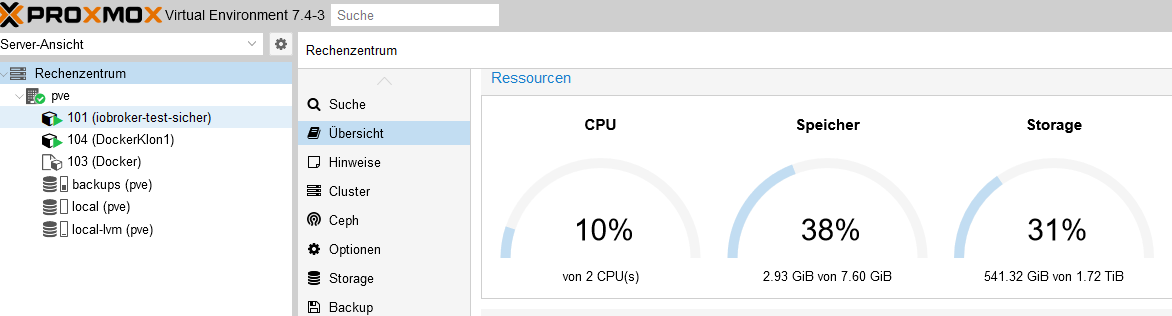

                            • MartinP
                              MartinP @Homoran last edited by
                              Naja eigentlich wollte ich mit einem Pi4 meine ersten Experimente machen, und dann habe ich als Alternative dieses Schnäppchen für 69 € gekauft ... vielleicht kommen die Flaschenhälse ja noch, aber derzeit funktioniert alles recht gut und ruckelfrei ...
                              Grafana ioBroker und die Datenbank laufen alle in einem Container, Docker in einem anderen Container.
                              Mal schauen, was ich noch draufpacke ...

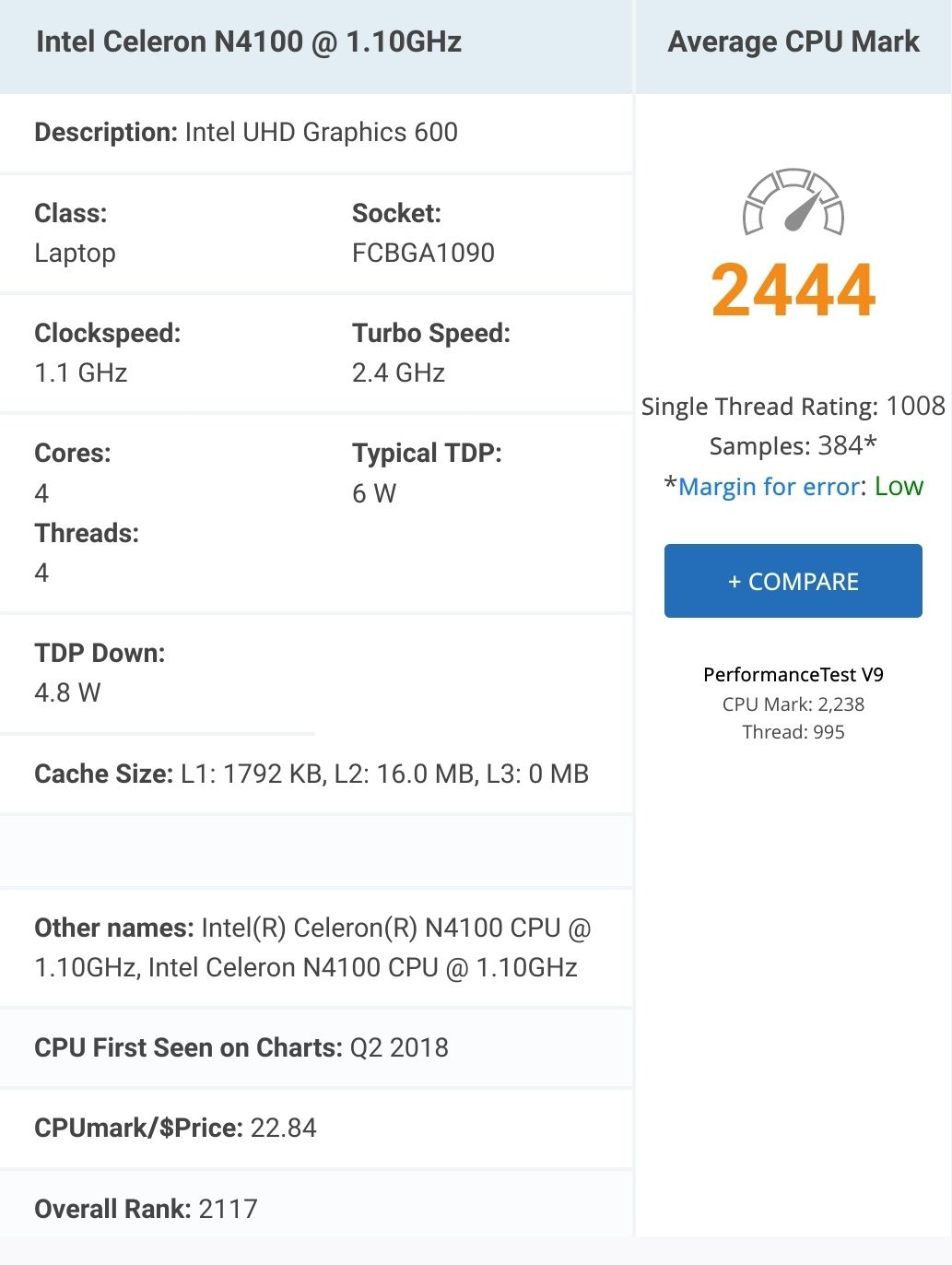

                                  • crunchip
                                    crunchip Forum Testing Most Active @MartinP last edited by
                                    2cpu für iobroker auf so einer Kiste? dann läuft wahrscheinlich auch nicht all zu viel auf dem iobroker und das vergessen die Leute immer wieder mit ihren vergleichen.
                                    so sieht bei mir mein iobroker aus
                                    und bei mir ist es ein etwas besserer Celeron
                                    4 x Intel(R) Celeron(R) N4100 CPU @ 1.10GHz (1 Socket)

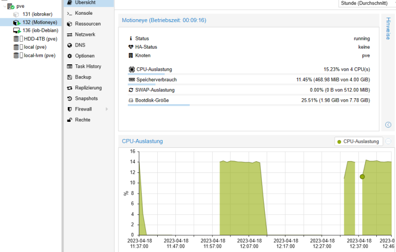

                                      Homoran Global Moderator Administrators @MartinP last edited by
                                      du hast ja auch kein Motioneye.
                                      und die Last kommt meist nur als Spitzen.
