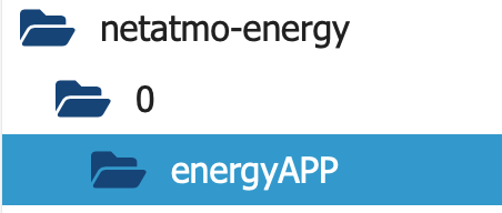

      Bei den Objekten wird nur die nachstehende Struktur aufgebaut; Aber es fehlen alle Datenpunkte:

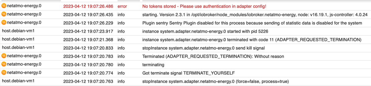

      Bei den Protokollen werden beim starten der Instanz die folgenden Meldungen angezeigt:

          Ich konnte das Problem mit dem Netatmo-Energy Adapter lösen. Jetzt funktioniert alles perfekt!
          Was war los:
          Wenn man OAUTH2 auwählt und den Button "Authentifizieren" betätigt, hat mein Safari Browser die Öffnung eines weiteren Fensters blockiert. Nachdem ich die Beschränkung in Safari aufgehoben habe, konnte die Authentifizierung über die Netatmo Connect API erfolgreich durchgeführt werden.
