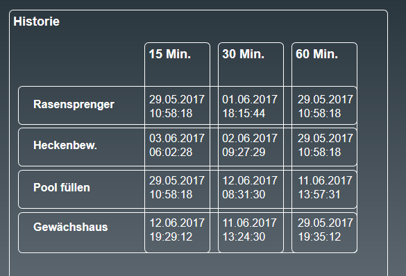

      ich habe mittlerweile unsere Gartenbewässerung schön in VIS eingebunden.
      Wir haben unterschiedliche Zonen und Bewässerungszeiten als Schalter, welche dann ein Programm mit Timer auf der CCU2 auslösen.
      Das funktioniert soweit ganz gut!
      Was mir jedoch fehlt ist eine Datenabfrage, wann, welches Programm zuletzt genutzt wurde.
      Innerhalb der CCU2 steht die Info zur Verfügung, leider jedoch habe ich keine Idee wie ich:
      a) Die Daten nach IoBroker bringe
      b) diese dann ggf. tabellarisch aufarbeiten kann.
      Bin für Hilfe, Ideen und Ratschläge offen 😉

            Die zwei Objekte die du meinst sind wohl "Active" und "ProgramExecute"!?
            Dann müsste es gehen wenn du das widget "basic - last change Timestamp" nimmst und "ProgramExecute" auswählst. Jedes Mal wenn er auf ProgramExecute auf true springt wird der Zeitstempel geschrieben. Kannst wählen zwischen relativer Zeit "vor 15 Minuten" oder absolut "am 23.5.17.um 23.12 Uhr". 1146_unbenannt.jpg
              Dann müsste es gehen wenn du das widget "basic - last change Timestamp" nimmst und "ProgramExecute" auswählst. Jedes Mal wenn er auf ProgramExecute auf true springt wird der Zeitstempel geschrieben. Kannst wählen zwischen relativer Zeit "vor 15 Minuten" oder absolut "am 23.5.17.um 23.12 Uhr".Unbenannt.JPG `
              Das war genau die Lösung die ich suchte 😄 Vielen Dank!
              Gleich mal in VIS umgesetzt 😉
