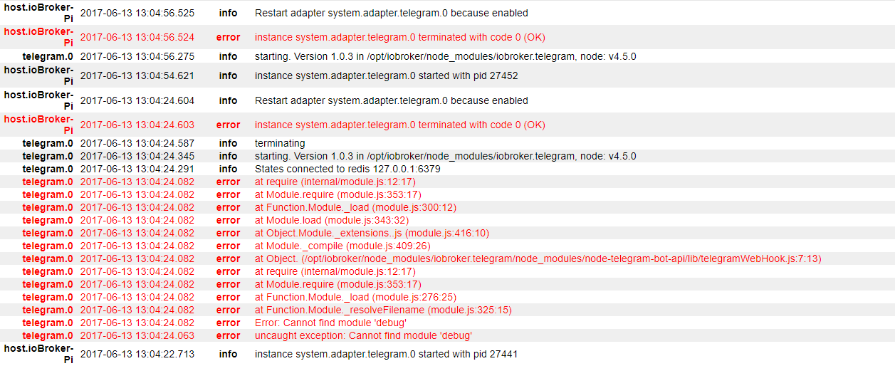

      ich bins schon wieder. Ich wollte mich an Telegramm versuchen bekomme aber die Fehlermeldung
      im Log der Adapter startet nicht.
      Den Token habe ich mit copy und paste eingetragen.
      Hat da auch einer einen Tipp für mich.
      Gruß TM

        Telegram 1.0.3 läuft bei mir ohne Probleme vom Adpater her, ggf. einfach mal löschen und neu installieren
        dem fehlt ja das debug module, ob das jetzt beim Telegram adapter mit intigriert ist weiß ich nicht. :roll:

          ich habe den Adapter nochmal gelöscht und habe den gleichen Fehler 😮
          Was ist denn das Debug Modul, muss ich das nach installieren.
          Gruß TM

              Adapter löschen, anschließend in der Konsole "npm cache clean" ausführen.
              Dann Adapter erneut installieren.
              Es sieht erstmal so aus als ob das fehlende Modul nicht heruntergeladen wurde oder das Paket beim Download beschädigt wurde.
              Der Befehl npm cache clean löscht den lokalen cache in dem Adapter bereits liegt und von dem er auch installiert wird. Nachdem leeren dieses Caches wird der Adapter neu heruntergeladen.

                Ich habe den Cache gelöscht und den Adapter neu inst..
                npm cache clean
                Der Fehler ist immer noch der gleiche und der Adapter startet nicht.

                    Du kannst fehlende packete per hand installieren:
                    cd /opt/iobroker
                    npm i debug
                    • totocotonio

                        1. Dann musst du versuchen wieder dein Adapter zu starten.
                        2. Der wieder meckern, aber wegen was anderem.
                        3. Das andere muss du auch installieren und dann sehe 1. 😄
                        • totocotonio
                          totocotonio last edited by
                          super für Deine Hilfe. Das wars der Adapter läuft. 😮
