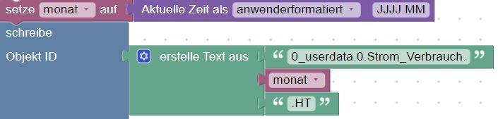

      folgendes Problem: ich würde gerne meine Stromverbräuche monatlich ermitteln und in verschiedene Datenpunkte speichern.
      Unter "0_userdata.0.Strom_Verbrauch.2023.04.HT" wird z.b. momentan (April) der Verbrauch eingetragen.
      Nun habe ich eine Variable für diesen Pfad erstellt, die sich an jedem 1. um 0:00Uhr jeden Monat ändert.
      "0_userdata.0.Strom_Verbrauch.2023.04.HT" Jahr und Monat werden in der Variable dementsprechend gändert.
      Aber: kann ich nun diese Variable als Pfad für die Object-ID "missbrauchen"? Geht das überhaupt?
      Ich hoffe ich hab mich verständlich ausgedrückt.
      danke
      LG Andi

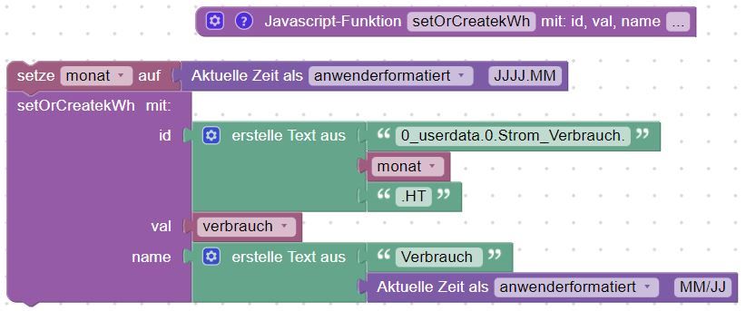

              Wenn die monatlichen Datenpunkte auch per Blockly erstellt werden sollen, benötigt man eine Javascript-Funktion mit folgendem Inhalt:
              if(existsState(id)) setState(id, val, true);
              else createState(id, val, {
                  type: 'number',
                  unit: 'kWh',
                  read: true,
                  write: false,
                  def: 0
              Im Blockly:
                andyf2000 @paul53 last edited by
                Vielen Dank. Funktioniert!
                War in diesem Fall eh schon auf dem richtigen Weg - hab mich nur bei der genauen Pfad-Bezeichnung verschrieben.
                DANKE
