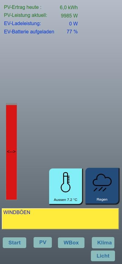

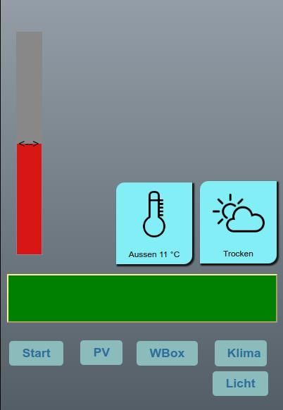

      versuche nun einige Zeit schon, die Farbe eines Bars entsprechend des Wertes seines Datenpunktes zu ändern. Es geht um den Bezug und Einspeisung von Strom. Der Datenpunkt liefert positive kWh bei Bezug und negative bei Einspeisung aus der PV.
      Er soll enstsprechend rot bei Bezug und grün bei Einspeisung sein. Unten ist der Bezug, in der Mitte fließt kein Strom und oben ist der Export.
      Im Moment ist der Bar immer rot, egal ob Bezug oder Einspeisung.
      Bild Einspeisung
      Bild Bezug, sollte grün sein

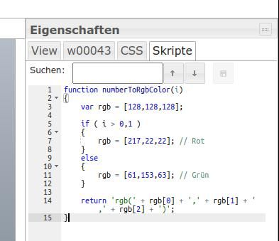

      Dazu hab ich mir ein Script aus einem Tutorial geladen und angepasst.
      function numberToRgbColor(i)
          var rgb = [128,128,128];
          if ( i > 0,1 )
      		rgb = [217,22,22]; // Rot
          else
      	    rgb = [61,153,63]; // Grün
          return 'rgb(' + rgb[0] + ',' + rgb[1] + ',' + rgb[2] + ')';
      Das hab ich unter Eigenschaften des Bars nach "Scripte" kopiert,
      und bei Allgemein in Farbe folgendes Kopiert:
      {n:javascript.0.Bezug_Leistung_total;numberToRgbColor(n)}
      Alle Versuche in dem Script Zeile 5 passend zu setzen, sind misslungen.
