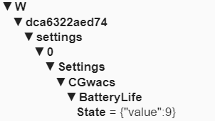

      Hallo!
      Ich verwende einen Victron Wechselrichter und quatsche mit dem per MQTT Adapter im Client Modus.
      Das Problem ist um den Modus zu wechseln, braucht der Wechselrichter einen value im JSON Format:
      z.b: {"value":9}
      Wie kann ich das richtig escapen?

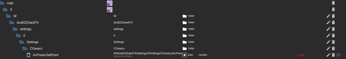

      Ich kann das schicken versuchen wie ich will, die Anführungszeichen werden immer escaped. Wenn ich als ganzes Objekt schicken versuche dann kommt am Broker undefined an.
      Versuche:
      sendTo('mqtt.0', 'sendMessage2Client', {topic:'W/dca6322aed74/settings/0/Settings/CGwacs/BatteryLife/State', message:'{"value" : 9}'});
      sendTo('mqtt.0', 'sendMessage2Client', {topic:'W/dca6322aed74/settings/0/Settings/CGwacs/BatteryLife/State', message:"{'value' : 9}"});
      sendTo('mqtt.0', 'sendMessage2Client', {topic:'W/dca6322aed74/settings/0/Settings/CGwacs/BatteryLife/State', message:{"value" : 9}});
      sendTo('mqtt.0', 'sendMessage2Client', {topic:'W/dca6322aed74/settings/0/Settings/CGwacs/BatteryLife/State', message:"{\"value\" : 9}"});

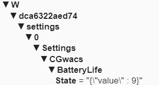

      Klappt leider alles nicht. Das Ergebnis am Broker ist immer:
      Sollte aber so sein damit es klappt:
      Vielen Dank schon mal für jede Hilfe!

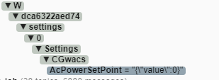

            maxx8888 last edited by
            Tja,
            Ist zwar lange her und ich habe immer wieder damit rumgespielt, aber es funktioniert leider nach wie vor nicht.
            sendTo('mqtt.0', 'sendMessage2Client', {topic:'W/dca6322aed74/settings/0/Settings/CGwacs/AcPowerSetPoint', message:JSON.stringify({value: -0})});

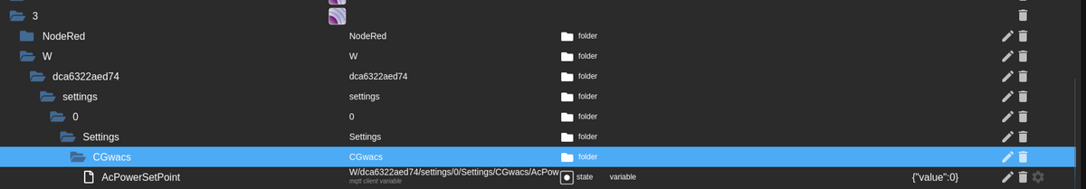

            Endet wieder in einen escapen String am MQTT Explorer:

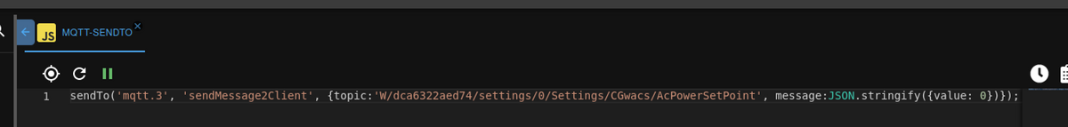

              @maxx8888 sagte in MQTT Adapter sendMessage2Client Escape ":
              Na bis auf das Minuszeichen vor der 0 sollte es funktionieren. Wenn Du allerdings mqtt.0 als Broker betreibst - hat das Ding wieder ein Problem - deshalb nutze ich als Broker mosquitto.
              Das funktioniert aber:
              sendTo('mqtt.3', 'sendMessage2Client', {topic:'W/dca6322aed74/settings/0/Settings/CGwacs/AcPowerSetPoint', message:JSON.stringify({value:0})});
              Wenn ich den gleichen Befehl an einen Broker schicke - dann geht das auch nicht.
              Aber wie gesagt - den Adapter würde ich sowieso nicht als Broker betreiben - da hat mit der zuviele Bugs.

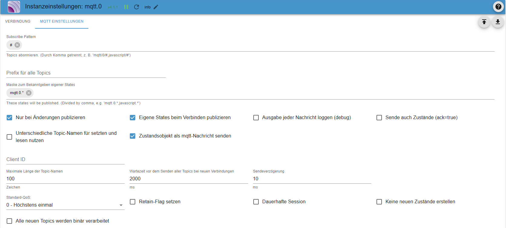

                          Hier meine Adapter Settings:

                            mickym Most Active @maxx8888 last edited by mickym

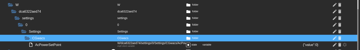

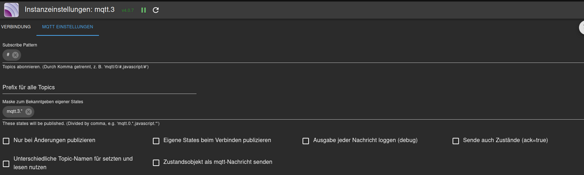

                            @maxx8888 Ich bin ehrlich gesagt überfragt, warum das bei Dir nicht tut. Bei mir tut es wenn der mqtt Adapter ein Client ist. Ich habe keine Ahnung warum das bei Dir nicht tut.
                            Ich habe bei den Adaptersettings nichts angehakt - aber glaube nicht, dass das einen Unterschied macht. Ich habe leider keine Ahnung. Sorry.
                            Genau der gleiche String nur mqtt.3
                              Perfekt!
                              Das hat geholfen. Problem ist das setting "Zustandsobject als MQTT Nachricht senden".
                              Ich habe das abgehakt, und siehe da, das Problem ist weg.
                              Dafür hat das keepalive Kommando nicht mehr geklappt und Venus OS hört auf Daten zu schicken.
                              Hier scheint aber die ältere Variante auch zu funktionieren.
                              Vielen Dank für Deinen Screenshot vom Adapter. Der war Gold wert 🙂
