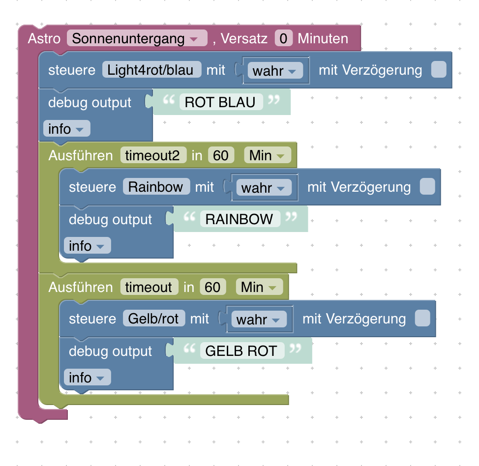

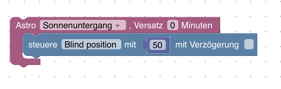

      ich bin etwas verwirrt, ich hab aktuell zwei Blockly mit Astro Sonnenuntergang als Trigger.
      Hier macht er es richtig, Sonnenuntergang ist aktuell bei 20:02
      Bei diesem Blockly ist aktuell der Rollo noch oben...stimmt ja auch:
      Aber bei diesem hier, hat er jetzt schon das Licht angemacht:

      Habe auch das Blockly mal gelöscht und neu angelegt, aber auch hier sind die Lampen jetzt schon an.
      Und der Wechsel zwischen den Lichtern funktioniert auch nicht.
      LG und Danke für jede Hilfe
      Olli

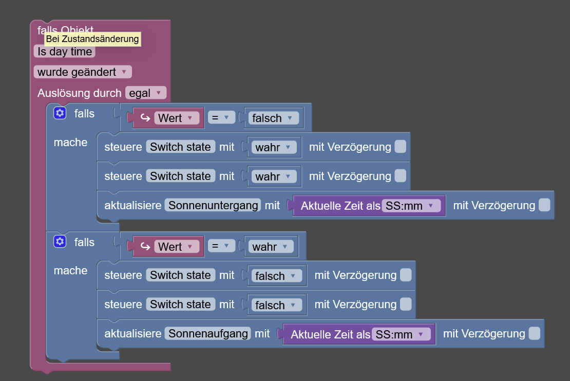

        @olli_m Nehme den Trigger auf dem Datenpunkt "Javascript.0.variables.isDayTime" damit klappt es 😉
        Olli_M 2 Replies Last reply Reply Quote 0

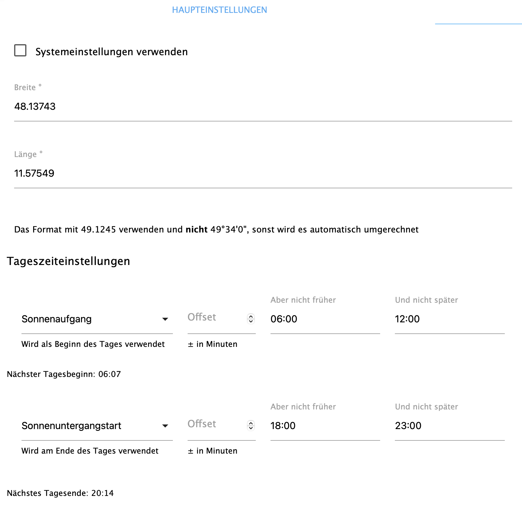

              @olli_m Hast du deine Koordinaten richtig eingegeben? Du kannst auch in den Adaptereinstellung bei Javascript den Offset bestimmen Bsp. Sonnenuntergang +30min.
              Ich nehme den Trigger für den Datenpunkt.
              Kann dir jetzt leider kein Bild senden, da ich unterwegs bin.

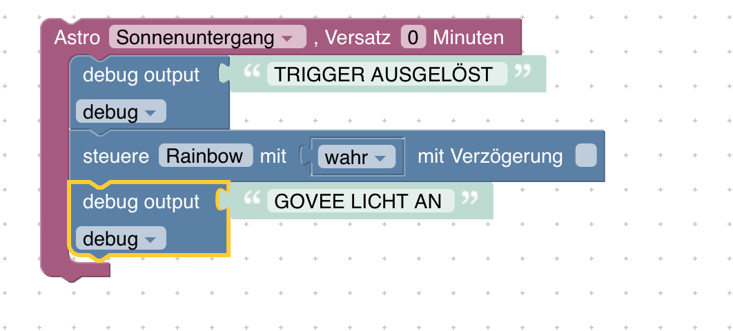

                      Pack evtll. mal einen Debug Block rein um zu sehen, ob es wirklich nicht getriggert wird.
                      Könnte ha auch nur der Befehl fehlerhaft sein...

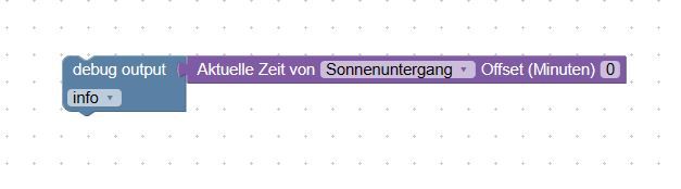

                        Mach mal zu Testzwecken folgenden debug:
                        da solltest du dann als output unter dem script folgendes erhalten
                        Wenn das soweit stimmt dann kann es nicht an dem Astrotrigger liegen da dieser eigentlich die selben Daten hat.
                        Du steuerst die beiden Scripte mit unterschiedlichen Datenpunkte, da stellt sich mir folgende Frage:
                        Der datenpunkt Light4rot/blau steuert das Licht auch an oder steuert er nur die Farbwiedergabe ohne das Licht selbst einzusschalten?
                        Olli_M 1 Reply Last reply Reply Quote 0
                          spike2 @Olli_M last edited by
                          @olli_m So funktioniert es bei mir problemlos.
                          Zusätzlich habe ich den Offset wie oben schon mal beschrieben angepasst.
                          Olli_M 2 Replies Last reply Reply Quote 1

                              @spike2
                              aktualisierst du da den DP?
                                  @olli_m ja, ich schreibe zusätzlich in einen Datenpunkt für einige Automatisierungen am Handy/Tablet.

                                    also funktniioert nicht das licht ist jetzt schon an, kapier ich irgendwie nicht.
                                    weil für jetzt gibt es überhaupt keinen DP mit dieser Uhrzeit.
                                    Start Sonnenuntergang ist 20:01.
                                    und bei dem Blockly mit dem Rollo ist ja nichts anders und da macht er es richtig.
                                    Laut Debug stimmt das auch...
                                    ich versuch es jetzt mal mit dem Versatz einfach...

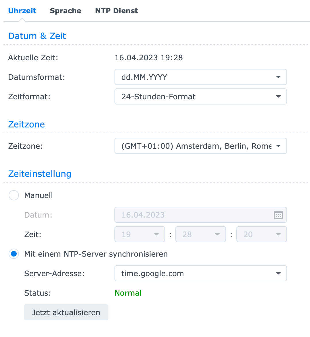

                                      @olli_m sagte in Astro Zeit geht unterschiedlich und Lichtwechsel geht nicht:
                                      mit dieser Uhrzeit.
                                      dass deine Serverzeit nicht stimmt siehst du?
                                      bitte logs als Text in code-tags posten!
                                      • Olli_M
                                        Olli_M @Homoran last edited by
                                        Wieso stimmt die nicht?
                                        Steht doch vorne im Debug 19:08 Uhr.
                                        Und für das erste Blockly mit dem Rollo in meinem ersten Post macht er es ja auch richtig.
                                        Also müsste doch die Serverzeit stimmen wenn er es da richtig macht und in dem Blockly nicht?
                                        oder wie lässt sich das jetzt sonst erklären?
                                          Thomas Braun Most Active @Olli_M last edited by Thomas Braun
                                          @olli_m
                                          timedatectl
                                          sagt?
                                            Homoran Global Moderator Administrators @Olli_M last edited by
                                            @homoran sagte in Astro Zeit geht unterschiedlich und Lichtwechsel geht nicht:
                                            dann habe ich auch eine Chance es zu lesen , zu markieren und zu zitieren
