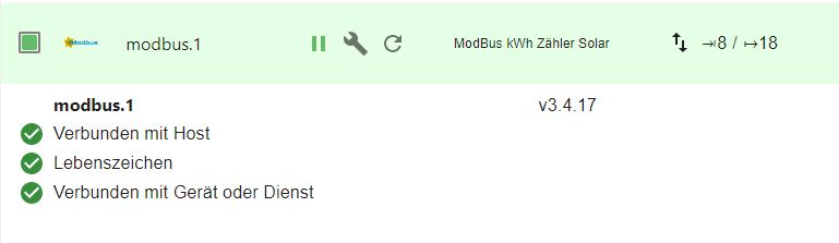

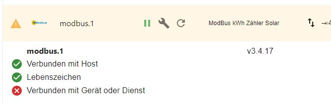

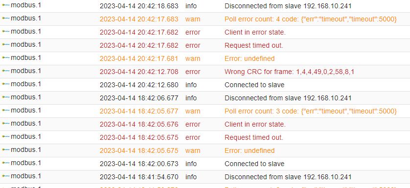

      heute stehe ich vor einem für mich unlösbaren Problem. Bin mit meinem Latein am Ende. Eins vorweg: Ich betreibe seit vielen Monaten problemlos einen SUNGROW Wechselrichter an dem Modbus-Adapter vom Iobroker.
      Nun wollte ich einen EASTRON AC und DC-Zähler (mit Modbus) wie angegeben implementieren. Leider kriege ich das nicht zum Laufen. Hat diese Teile schon jemand zum Laufen gebracht? Dann bitte ich um Infos.
      Konfiguration: Modbus-Instanz mit IP und an Port 502 als Master, ID= 1. RTU over TCP/IP.
      Zähler über Modbus (Waveshare RS485 / TCP) Adapter mit IP und gleichem Port 502, Adresse 001, als TCP-Client, 9,6kBaud, 1 Stopbit, 8 Datenbits , no Parity an beiden Geräten (Zähler u. Adapter) eingestellt. Zum Testen nur 1 Input Register eingetragen (30001 - Spannung), so ziemlich alle Datentypen mangels Wissen durchprobiert....
      Instanz verbindet kurz,
      bricht dann wieder ab,
      im Log steht:
      (192.xxx.xxx.241 ist der Umsetzer, 192.xxx.xxx.219 der Iobroker)
      Versuchsaufbau aufm Labortisch, Bus ist max. 30 cm lang, auch mit 120 Ohm-Widerstand....
      Beide Zähler sind fabrikneu, aber tun es nicht...
      Hat irgendwer einen guten Tipp für mich?
      Gruß, Helmut

          Ok. Sorry. Soll das so sein?
          modbus.1
          2023-04-14 20:56:46.976	info	starting. Version 3.4.17 in /opt/iobroker/node_modules/iobroker.modbus, node: v12.22.5, js-controller: 3.3.15
          host.iobroker-main-master
          2023-04-14 20:56:46.514	info	instance system.adapter.modbus.1 started with pid 3555546
          2023-04-14 20:56:45.469	info	Restart adapter system.adapter.modbus.1 because enabled
          2023-04-14 20:56:45.467	info	instance system.adapter.modbus.1 terminated with code 156 (START_IMMEDIATELY_AFTER_STOP)
          modbus.1
          2023-04-14 20:56:44.889	info	Terminated (START_IMMEDIATELY_AFTER_STOP): Without reason
          modbus.1
          2023-04-14 20:56:44.888	error	Reconnect did not help, restart adapter
          modbus.1
          2023-04-14 20:56:44.887	warn	Poll error count: 13 code: {"err":"timeout","timeout":5000}
          modbus.1
          2023-04-14 20:56:44.887	error	Client in error state.
          modbus.1
          2023-04-14 20:56:44.886	error	Request timed out.
          modbus.1
          2023-04-14 20:56:44.885	warn	Error: undefined
          modbus.1
          2023-04-14 20:56:39.883	info	Connected to slave
          modbus.1
          2023-04-14 20:56:33.882	info	Disconnected from slave 192.168.10.241
          modbus.1
          2023-04-14 20:56:32.881	warn	Poll error count: 12 code: {"err":"timeout","timeout":5000}
          modbus.1
          2023-04-14 20:56:32.881	error	Client in error state.
          modbus.1
          2023-04-14 20:56:32.880	error	Request timed out.
          modbus.1
          2023-04-14 20:56:32.880	warn	Error: undefined
          modbus.1
          2023-04-14 20:56:27.907	error	Wrong CRC for frame: 1,4,4,49,0,2,58,8,1
          modbus.1
          2023-04-14 20:56:27.878	info	Connected to slave
          modbus.1
          2023-04-14 20:56:21.876	info	Disconnected from slave 192.168.10.241

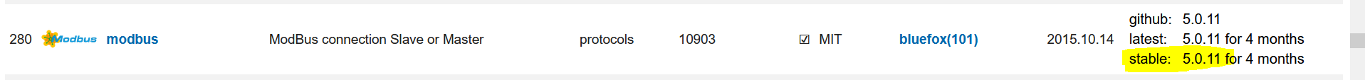

              @helmut1963 sagte in DCM230 und SDM230-Zähler arbeiten nicht am IOBroker Modbus:
              nur mal als Hinweis .. aktualisiere es mal !
              Ist schon sehr alt !
              • Glasfaser
                Glasfaser @helmut1963 last edited by Glasfaser
                MODBUS Version 3.4.17
                Upps ...
                da ist ja alles sehr alt !
                  Homoran Global Moderator Administrators @Glasfaser last edited by
                  @glasfaser sagte in DCM230 und SDM230-Zähler arbeiten nicht am IOBroker Modbus:
                  deswegen gibt es wahrscheinlich auch kein diag

                              helmut1963 @Homoran last edited by
                              So, ich hab den Schritt gewagt und alles auf ich denke halbwegs aktuellen Stand gebracht, dabei Blut und Wasser geschwitzt... Zuerst lief das Log in orange und rot über.....Alle Datenpunkte des Wechselrichter-Modbus mussten überall neu verdrahtet werden....Ich hoffe nun ist alles erstmal in Reihe.
                              Das Ursprungsproblem löste dieses Aktion aber leider nicht....Die Einträge im Log für Instanz modbus.1 sind exact die gleichen....
                              Am Bus (verdrilltes Kabel, A+ / B+, 30 cm) nach dem Konverter hängt nur der Zähler (abwechselnd beide zum Testen) abgeschlossen mit 120 Ohm.
                              iob diag? Meinst Du damit dies: ? (Für mich das meiste Chinesisch.....)
                              Halt. Beim Einfügen des ellenlangen Textes sagt System: ERROR - Forbidden... Keine Ahnung warum. Ich versuchs morgen nochmal. Konzentration ist für heute dahin....

                                2023-04-14 21:14:30.976  - info: modbus.1 (3589548) Disconnected from slave 192.168.10.241
                                2023-04-14 21:14:36.978  - info: modbus.1 (3589548) Connected to slave
                                2023-04-14 21:14:41.980  - warn: modbus.1 (3589548) Error: undefined
                                2023-04-14 21:14:41.981  - error: modbus.1 (3589548) Request timed out.
                                2023-04-14 21:14:41.981  - error: modbus.1 (3589548) Client in error state.
                                2023-04-14 21:14:41.981  - warn: modbus.1 (3589548) Poll error count: 9 code: {"err":"timeout","timeout":5000}
                                2023-04-14 21:14:42.981  - info: modbus.1 (3589548) Disconnected from slave 192.168.10.241
                                2023-04-14 21:14:48.982  - info: modbus.1 (3589548) Connected to slave
                                2023-04-14 21:14:49.010  - error: modbus.1 (3589548) Wrong CRC for frame: 1,4,4,49,0,2,58,8,1
                                2023-04-14 21:14:53.983  - warn: modbus.1 (3589548) Error: undefined
                                2023-04-14 21:14:53.984  - error: modbus.1 (3589548) Request timed out.
                                2023-04-14 21:14:53.984  - error: modbus.1 (3589548) Client in error state.
                                2023-04-14 21:14:53.985  - warn: modbus.1 (3589548) Poll error count: 10 code: {"err":"timeout","timeout":5000}
                                2023-04-14 21:14:54.984  - info: modbus.1 (3589548) Disconnected from slave 192.168.10.241
                                2023-04-14 21:15:00.030  - info: host.iobroker-main-master instance system.adapter.dwd.0 started with pid 3589829
                                2023-04-14 21:15:00.640  - info: dwd.0 (3589829) starting. Version 2.8.3 in /opt/iobroker/node_modules/iobroker.dwd, node: v14.21.3, js-controller: 4.0.24
                                2023-04-14 21:15:00.665  - warn: dwd.0 (3589829) No geo coordinates found in iobroker system configuration. Disable Rain Radar.
                                2023-04-14 21:15:00.986  - info: modbus.1 (3589548) Connected to slave
                                2023-04-14 21:15:01.058  - info: dwd.0 (3589829) Terminated (ADAPTER_REQUESTED_TERMINATION): Without reason
                                2023-04-14 21:15:01.585  - info: host.iobroker-main-master instance system.adapter.dwd.0 terminated with code 11 (ADAPTER_REQUESTED_TERMINATION)
                                2023-04-14 21:15:04.043  - info: host.iobroker-main-master instance system.adapter.daswetter.0 started with pid 3590135
                                2023-04-14 21:15:04.652  - info: daswetter.0 (3590135) starting. Version 3.0.1 in /opt/iobroker/node_modules/iobroker.daswetter, node: v14.21.3, js-controller: 4.0.24
                                2023-04-14 21:15:04.668  - info: daswetter.0 (3590135) Terminated (NO_ERROR): Without reason
                                2023-04-14 21:15:05.175  - info: daswetter.0 (3590135) cleaned everything up...
                                2023-04-14 21:15:05.180  - info: host.iobroker-main-master instance system.adapter.daswetter.0 terminated with code 0 (NO_ERROR)

                                          Da ich keinen anderen Grund erkennen kann, bleibt als Ursache tatsächlich nur die veraltete Installation.
                                          Danke für`s Anstacheln, das Update endlich anzupacken. Liegt mir schon lange auf dem Magen.
                                          Ich denke da wird die endgültige Installation in der Backup-PV-Anlage mit den restlichen Datenpunkten schon irgendwie funktionieren. Ansonsten hört Ihr wieder von mir 😉
