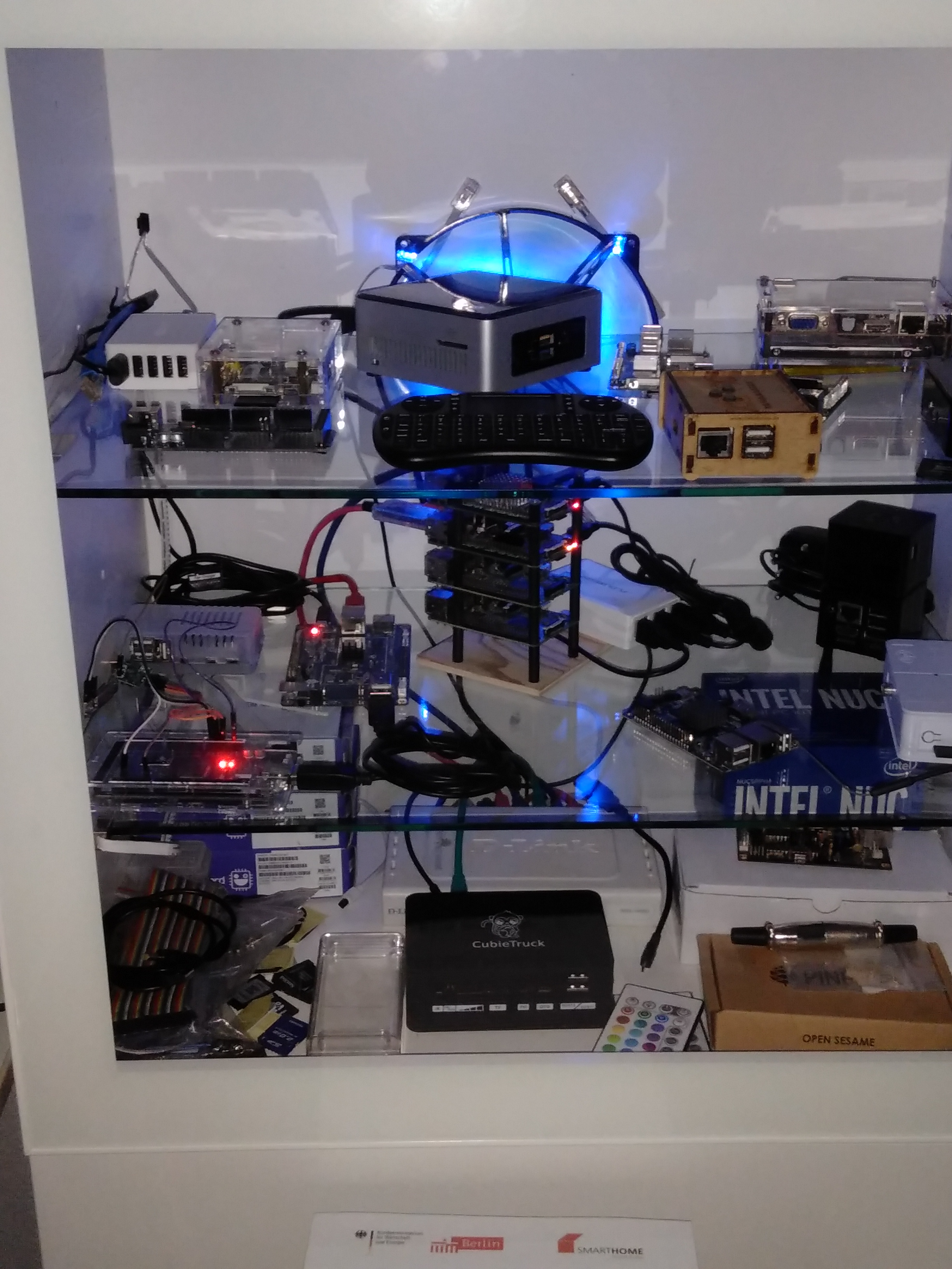

        Bei mir sind die kleinen nach dem Umzug in die Vitrine auch von etwa 40° auf 60° angestiegen.
        Habe dann einen 25cm Lüfter in der Vitrine montiert und folgende Beobachtungen gemacht.
        Unterschiedlich große Kühlkörper (auch längere "Finger") bringen fast nichts, wenn nicht die Luft aktiv bewegt wird.
        Nur bewegte Luft bringt fast nicht ohne entsprwchende Kühlkörper.
        Auch der Aufstellort ist entscheidend.
        Ich hatte einen Cubietruck im Gehäuse auf den Switch gestellt. Dieser konnte seine Hitze nicht mehr abstrahlen und der Cubie heizte gewaltig auf.
        Rainer

          Wow, da hast du ja eine ganz schöne Sammlung :lol:
          Ok, mein Pi steht in einem Regal, ohne Lüftung. Muss mal sehen, wie ich das hinbekomme. So ein https://www.amazon.de/GorillaPi-Klare-Himbeere-H%C3%BClle-Modell/dp/B01JZ7NBZ4 sollte doch auch gehen. Werds mal testen…
