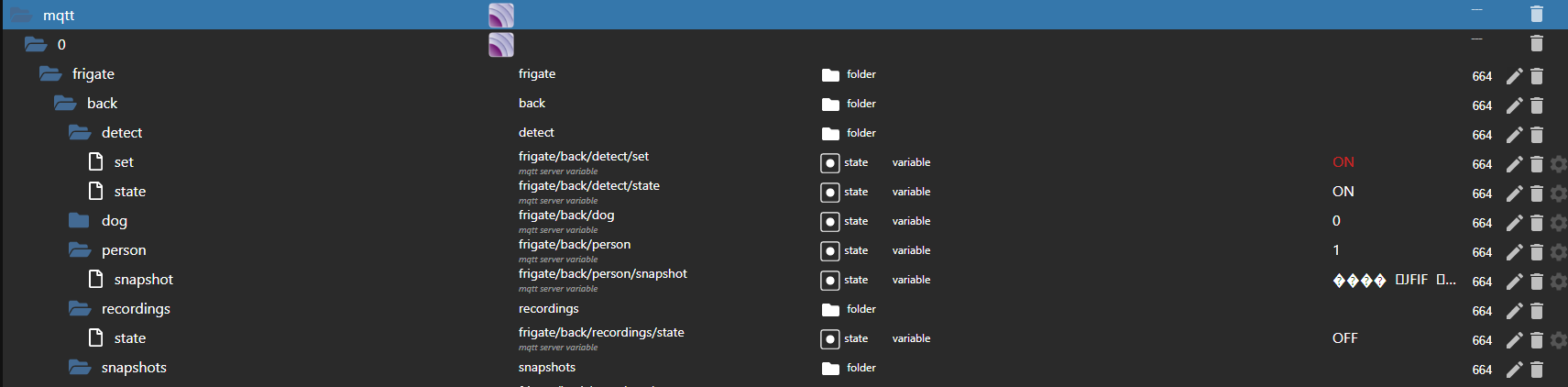

                @matzebhv ,
                die Aktivierung/Deaktivierung geht doch direkt aus dem MQTT-Adapter.

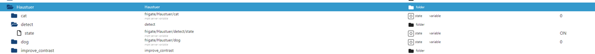

                • Matzebhv
                  Matzebhv @Wal last edited by
                  @wal Das hat anscheinend bei der Version 10.x noch funktioniert, da habe ich das am Anfang auch noch gesehen.
                  Bei der aktuellen Version 12 fehlt da leider der DP. Ich mache da gleich auf git bei denen mal ein Issue auf.
                  Oder hast du die aktuelle Version drauf? Die bekommt man nicht mehr über das Standard Docker Repo sondern über "image: ghcr.io/blakeblackshear/frigate:stable"
                  Frigate ist absolut klasse, die Dokumentation grade der Konfig und der API ist aber eher nicht so.
                  Matze

                      Wal Developer @Matzebhv last edited by
                      @matzebhv ,
                      wenn du ein "set" Object erzeugst wie oben in meinem Bild, kannst du alles wieder schalten. 😉

                      • Matzebhv
                        @wal Wow, sehr cool. Auf die Idee bin ich gar nicht gekommen. Dann fliegt gleich erstmal das ganze HA-Geraffel wieder runter.
