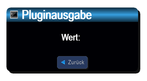

      Hallo
      Ich versuche als "Nichtscripter" ein Shellscript zu erstellen, was mir die Werte des Wechselrichters auf einem Linuxreceiver (Plugin) Neutrino auf dem TV anzeigt.
      Wie bekomme ich die Daten aus
      http://192.168.0.78:8082/state/alpha-ess.0.Realtime.Battery_SOC"
      angezeigt.
      Im Iobroker funktioniert das ja.
      Wer könnte mir da weiterhelfen.
      #!/bin/bash
      url="http://192.168.0.78:8082/state/alpha-ess.0.Realtime.Battery_SOC"
      value=$(curl -s "$url")
      echo "Wert: $value"
      bringt mir leider keine Ausgabe

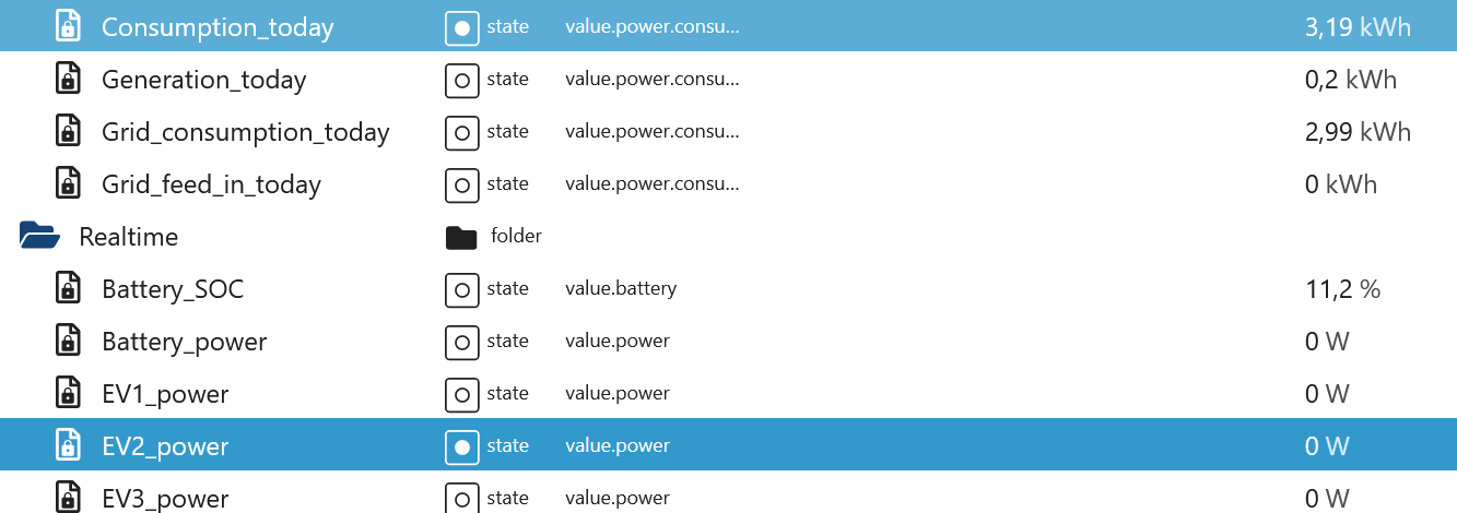

          • U66
            U66 @liv-in-sky last edited by U66
            @liv-in-sky
            Es geht um Diese Werte

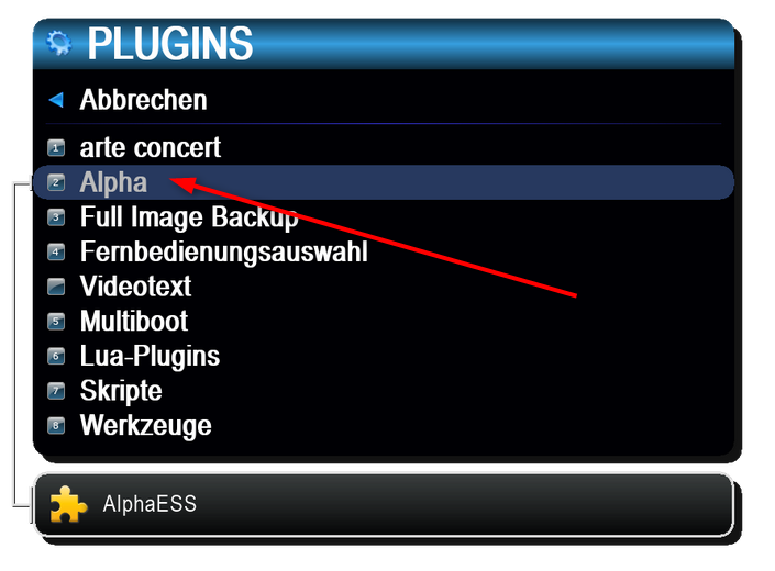

                        • U66
                          @liv-in-sky
                          Es gibt für Satboxen die mit Linux laufen verschiedene Images
                          unter anderem auf Neutrino Basis C++
                          Man kann Plugins selbst erstellen
                          jedes Plugin hat eine cfg und eine sh Datei.
                          aufgerufen werden die Plugins über die Fernbedienung der Satbox.
                          hier mal ein Beispiel für ein Balkonkraftwerk über eine Fritzdect Steckdose

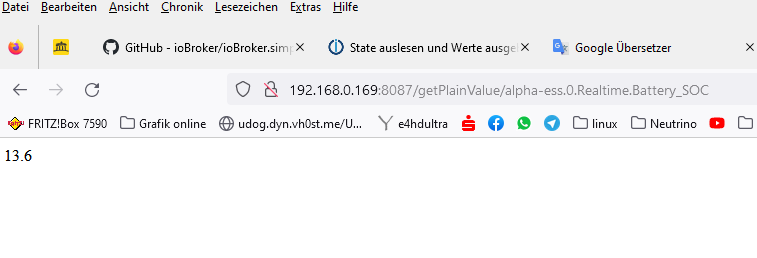

                              • U66
                                @liv-in-sky said in State auslesen und Werte ausgeben:
                                http://192.168.0.78:8087/getPlainValue/alpha-ess.0.Realtime.Battery_SOC
                                Vielen Dank
                                das war die IP vom Wechselrichter
                                jetzt geht es aber mit " 8087/getPlainValue"
                                • U66
                                  @liv-in-sky
                                  Noch mal Danke für Deinen entscheidenden Hinweis mit simple API 👍 👍 👍
