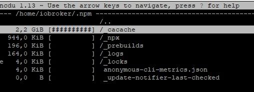

      Dabei ist ein Verzeichnis im Verhältnis sehr groß und ich vermute, dass es "ständig" weiter wächst:
      /home/iobroker/.npm/_cacache
      Wie kann ich dies "bereinigen" und wie kann ich es einstellen, dass zukünftig dies regelmäßig automatisch gemacht wird?

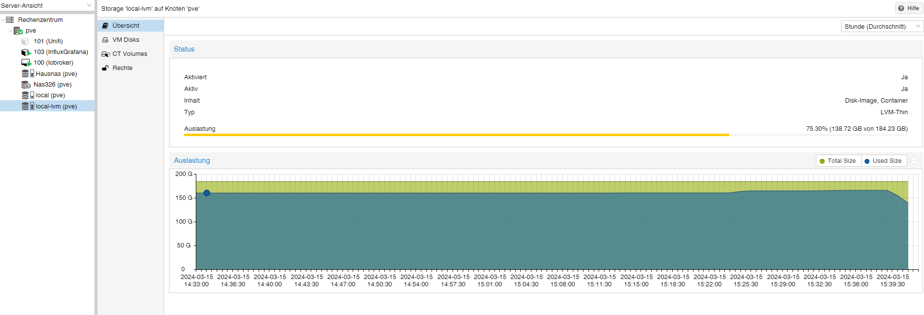

                                Hoffe mal das ist richtig, da sollte noch genug frei sein. IOB hat jetzt 32gb

                                  @balu0127 sagte in System Festplattenspeicherbedarf / aufräumen:
                                  IOB hat jetzt 32gb
                                  sicher?
                                  unter Proxmox einstellen ist das eine. Anschließend muss mit GParted live noch die Partition auf die zugewiesene Größe erweitert werden

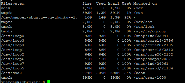

                                            Balu0127 @Homoran last edited by Balu0127
                                            Hab mich mit Putty auf IOB Verbunden, sollte das gleiche sein?
