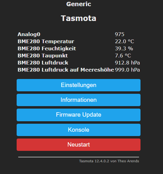

                Wemos D1 mit BME 280
                (kostet zusammen nur ein paar Euro).

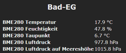

                Der BME 280 kann: Temperatur, Luftfeuchtigkeit, Luftdruck, Taupunkt

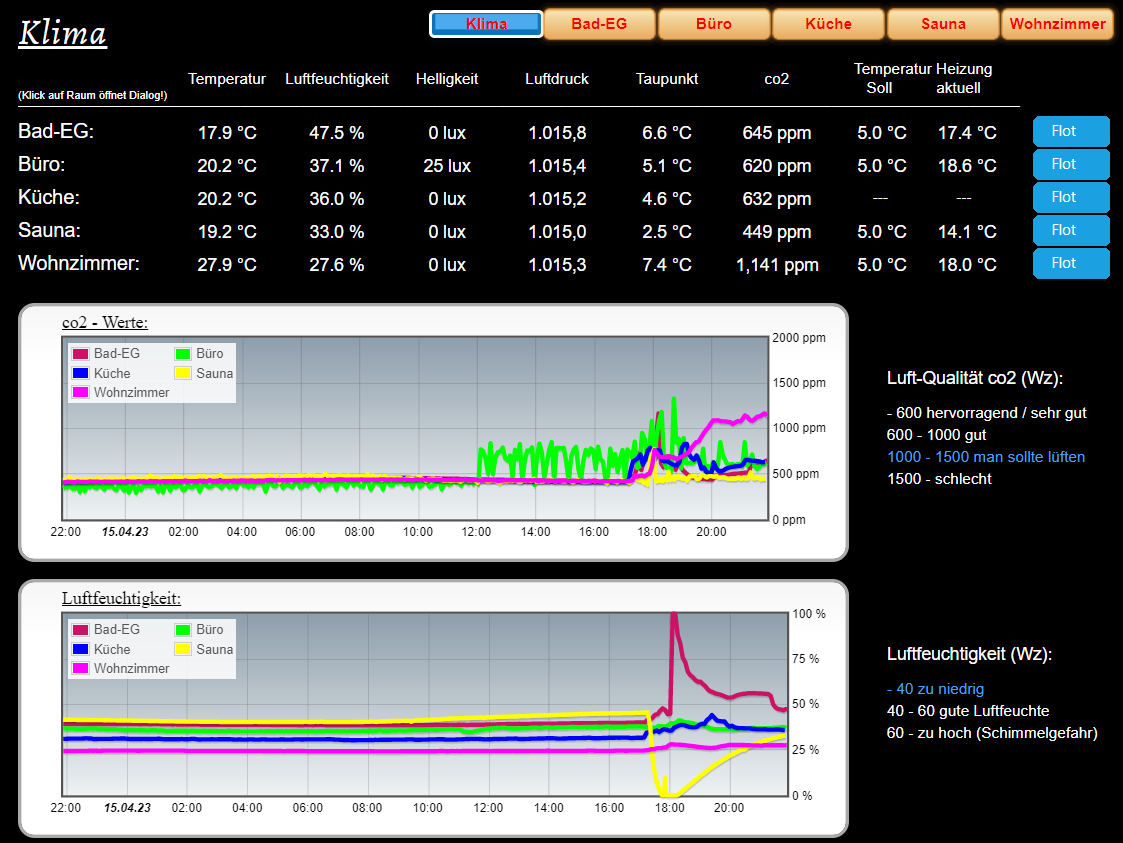

                Mit Tasmota geflasht siehts dann so aus:
                Und in VIS so:
                Für co2 und Helligkeit braucht du weitere Sensoren.
                Segway 1 Reply Last reply Reply Quote 3

                  @bahnuhr sagte in Hygrometer Empfehlung für NUC, Proxmox, VM ioB:
                  @woupi
                  Genauso ! Günstiger gehts nicht. An einen NodeMCU kannste direkt mehrere Sensoren hängen !

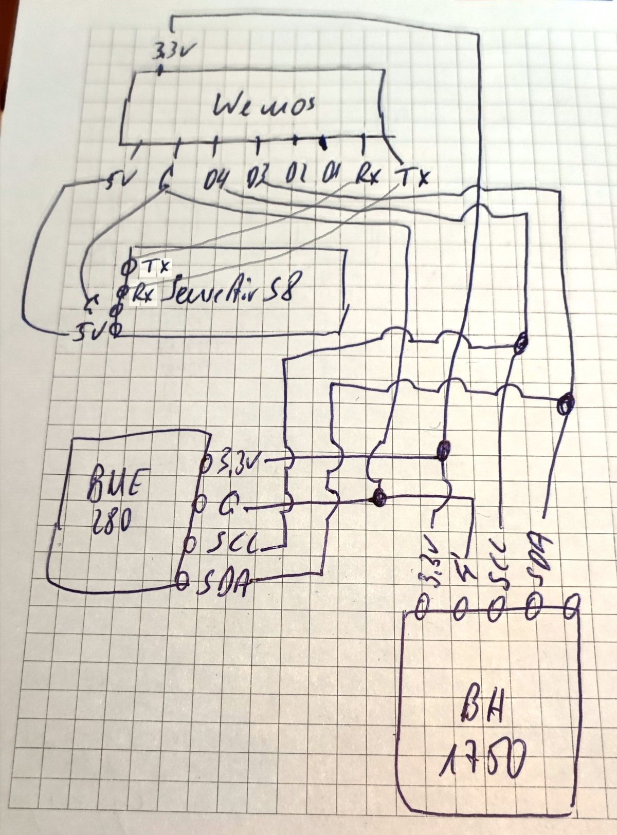

                    Und das ganze dann so verkabelt:

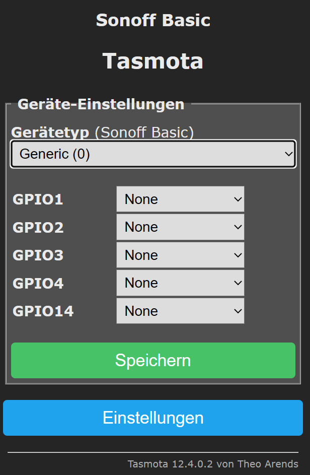

                    Einstellungen in Tasmota:
                    D3	 -> I2C SDA
                    Tx GPIO1 -> SAir Tx
                    D4	 -> I2C SCL
                    Rx GPIO3 -> SAir Rx
                    Verbindungskabel:
                    orange 5V:	Wemos 5V 	SenseAir
                    orange 3,3V:	Wemos 3,3V	BME 280
                    				BH 1750
                    blau G:		Wemos G		SenseAir
                    				BME 280
                    				BH 1750
                    grün:		Wemos D4	BME 280 SCL
                    				BH 1750 SCL
                    gelb:		Wemos D3	BME 280 SDA
                    				BH 1750 SDA
                    lila:		Wemos Tx	SenseAir Rx
                    weiß:		Wemos Rx	SenseAir Tx

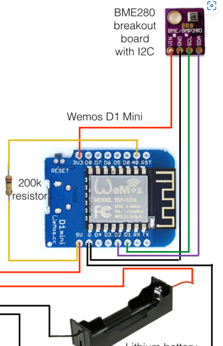

                        habe gerade das gefunden, ist das so alles was gemacht werden muss?
                        Also als Einkaufsliste wäre das:
                        1 x Wemos 1D mini
                        1 x BME280
                        1 x Akku Halter
                        eventuell noch
                        1 x BH1750
                        1 x Senseair S8
                        Richtig?
