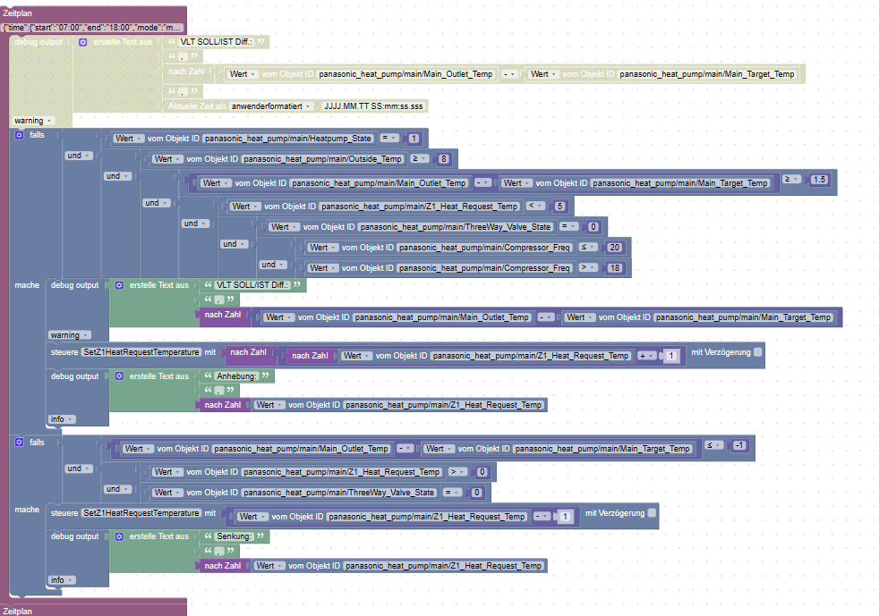

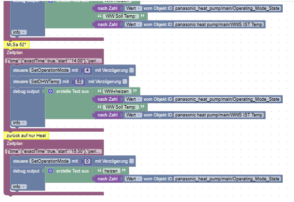

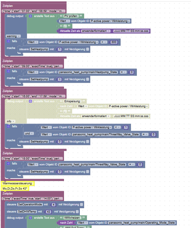

      ich bin noch neu im Thema blockly und habe mir die letzten Tage ein Skript für meine WP erstellt.
      Ich hatte Anfangs massive Probleme und habe dann, in dem ich debug output an verschiedenen Stellen eingebaut habe, heraus gefunden, dass die Uhrzeiten unterschiedlich sind:
      2023-04-14 06:23:00.001  - info: javascript.0 (1020) script.js.Wärmepumpe.Anhebung_ab12AT: Test2023.04.14 06:23:00.001
      Daraufhin habe ich versucht herauszufinden warum das so ist. Dazu muss ich sagen, dass ich einen NUC mit Proxmox und darauf eine VM mit Ubuntu und iobroker habe.
      Ich habe dann mit timedatectl auf Proxmox und dem Ubuntu von der VM geprüft wie die Zeiten sind und dann festgestellt, dass auf der VW die Zeitzone nicht richtig gewesen ist. Diese habe ich dann geändert und einmal Proxmox neu gestartet. Was leider nicht gereicht hat, die Zeiten waren immer noch unterschiedlich.
      Dann habe ich irgendwo gelesen, dass einem empfohlen wurde, in der Javascript Instanz in den Astroeinstellungen, den Hacken bei "Systemeinstellungen verwenden" raus zunehmen.
      Das habe ich gemacht und habe dann auch gedacht es würde funktionieren, da danach in den logs die Uhrzeit und die von mir über "debug output" ausgegebene Zeit übereinstimmte.
      Danach sind, ich kann nicht mehr 100% sagen ob gleichzeitig oder irgend wann später, plötzlich immer zwei log Ausgaben gekommen, obwohl nur ein "debug output" vorhanden ist.
      Ich habe dann diesen "debug output" Block deaktiviert. Seit dem kommt "nur" noch einer, wo her verstehe ich nicht.
      Das wäre meine erste Frage:
      Wo kommt die Info im log her?
      Heute Morgen wurde dann um 7:00 Uhr die WP eingeschaltet, was genau wieder 2 Stunden früher ist. Auch das verstehe ich nicht und das wäre meine zweite Frage:
      Warum schalte mein skript nicht richtig bzw wie finde ich heraus wo da der Fehler liegt?
      Ich versuche hier jetzt alles anzuhängen, was ich habe und hoffe, dass es nicht zu viel ist. Falls es zu wenig ist bitte Fragen, ich versuche dann die fehlenden Informationen nachzureichen.
      Vielen Dank schonmal für eure Hilfe.
      VG
      Sascha
      ea074e68-45cd-4a96-b428-1b291b07ad18-image.png4d78ab27-5525-45c3-aa30-4efac525b028-image.png6804cd69-3bad-4944-b4ab-48a2eaf02736-image.png
