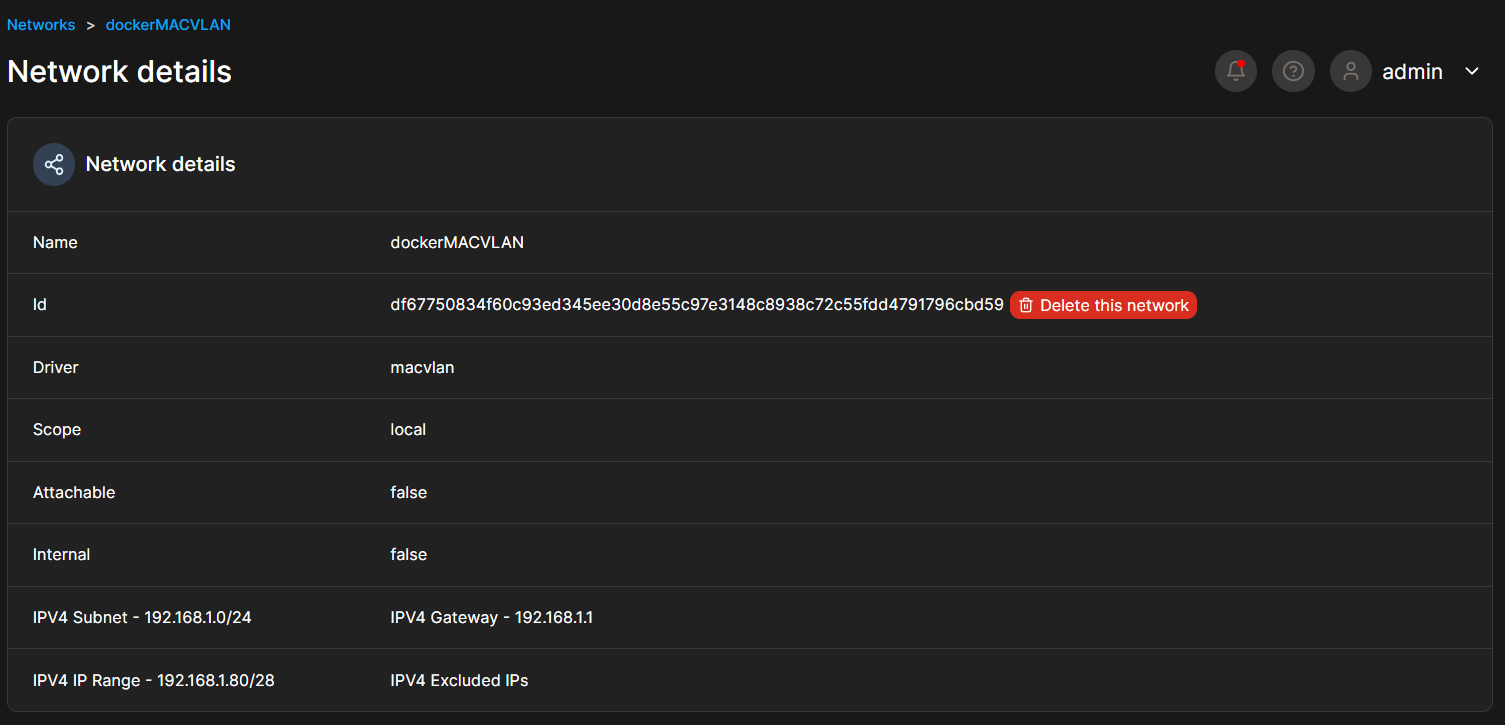

                          OliverIO @etzeste13 last edited by OliverIO
                          @etzeste13
                          ich würde nicht die Definition des Netzwerkes in eine container definition setzen, da das nur einmal passieren kann. ich denke docker löscht beim neuaufbau des containers, die netzdefinition nicht
                          hier sind meine daten aus portainer
                          ich habe mein macvlan noch vor portainer direkt über die docker komandozeile erzeugt.
                          wenn dann würde ich das macvlan direkt im portainer/netzwerkreiter direkt einmalig erzeugen oder auf der komandozeile mit docker
                          mein docker network ls sieht so aus
                          NETWORK ID     NAME                                      DRIVER    SCOPE
                          21d5e04a26f9   bridge                                    bridge    local
                          df67750834f6   dockerMACVLAN                             macvlan   local
                          1818dd5b2648   host                                      host      local
                          13b66af6905e   none                                      null      local
                          ob das ipvlan stört weiß ich nicht, hab ich noch nie probiert. aber generell ist ipvlan was ziemlich ähnlcihes wie macvlan (bei ip wird nur eine mac adresse erzeugt bei maxvlan erhält jede ip eine eigene mac-adresse)
                          in der docker doku wird ipvlan empfohlen. aber wie gesagt bei mir funktioniert macvlan bestens
                          der verweis auf das netzwerk kannst du ja im früheren post sehen. da steht dann external true, das bedeutet das das netz bereits existiert und docker sich drauf verlässt das er es unter dem namen auch findet.

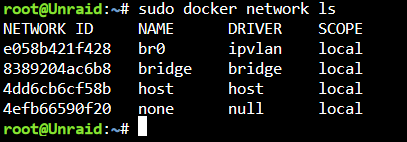

                          • E
                            @FredF @dp20eic @OliverIO
                            nochmals besten Dank für eure Hilfe. Eure Inputs haben mich vorerst mal einen Schritt weiter gebracht.
                            Und zwar lag das Problem, dass ich in Undraid in den Docker-Einstellungen den Standard-Vorschlag von IPVLAN übernommen habe UND mir auch hier gleich dieses IPVLAN auf meinem Gateway angegelegt habe und das hat mir den Gateway blockiert.
                            Nach dem ich das geändert habe und mir standardmässig kein IPVLAN bzw MACVLAN Netzwerk habe anlegen lassen, konnte ich den Stack wie oben durchführen und die beiden Container laufen erst mal, und ich kann beide Container von Extern erreichen als auch untereinander pingen.
                            Werde weiter testen und berichten sollte es weitere Fortschritte geben oder Niederlagen.
