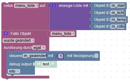

      ich habe einen onChange Trigger gestetzt, der auf eine Liste von Objekten schaut. Ist es möglich die ID des geänderten Objekts zu identifizieren?
      Gruß,
      Christian

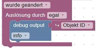

        paul53 @ChristianSr last edited by paul53
        @christian-schrautzer sagte: Ist es möglich die ID des geänderten Objekts zu identifizieren?
        Ja, Block "Objekt ID" (unter "Trigger").
        ... oder über den Namen.

          ChristianSr @paul53 last edited by
          @paul53 danke.
