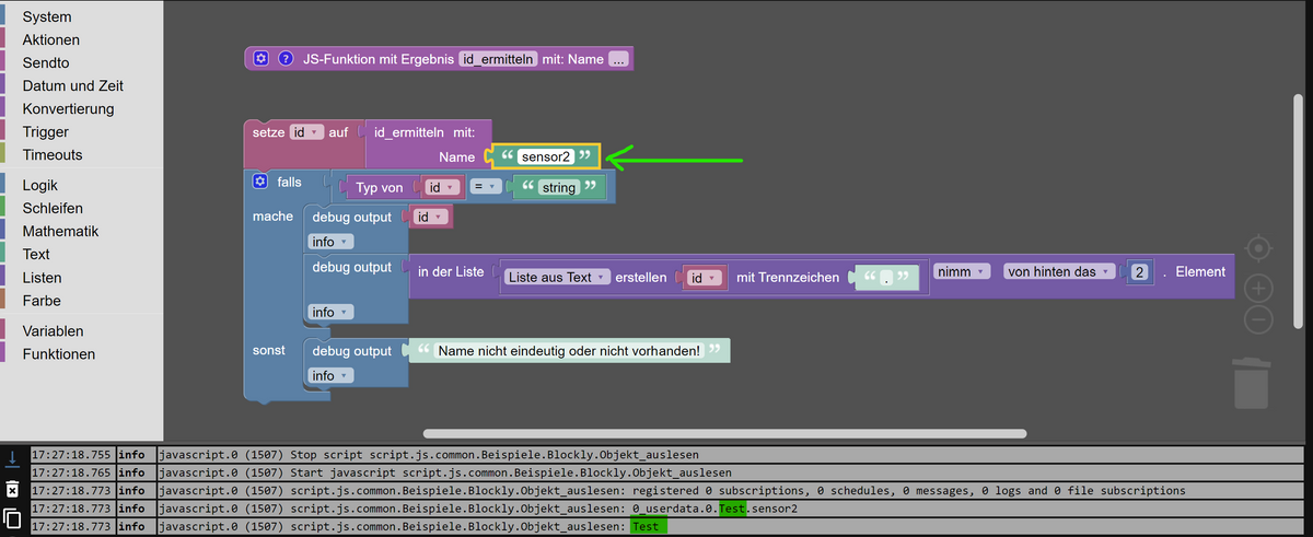

        mickym Most Active @paddy2 last edited by mickym
        @paddy2
         <variables>
           <variable id="pBM:8|laUGVyq6c-GrwF">Name</variable>
           <variable id="9@uh!fqKlne*byXEY!sG">id</variable>
         </variables>

        Ohne JS kommst Du bei den Puzzle Dingern nicht aus. Wenn es nicht eindeutig ist, gibts ein Array mit allen Objekt-IDs zurück, deswegen die Typ-Prüfung.
        Wenn Du also statt sensor2 - den Namen eingibst, sollte es wenn es eindeutig ist, funktionieren. Den Wert statt in das Log in einen Datenpunkt zu schreiben, sollte ja kein Problem sein.

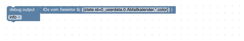

          @mickym es kann auch mit dem selector funktionieren, also ohne JS
          ['0_userdata.0.Abfallkalender.1.color','0_userdata.0.Abfallkalender.2.color','0_userdata.0.Abfallkalender.3.color','0_userdata.0.Abfallkalender.4.color']
          @paddy2 möchtest du alle Fenster Sensoren auslesen, sehe ich das richtig?

            mickym Most Active @TT-Tom last edited by mickym
            @tt-tom Na OK - ich habe es anders verstanden. Ich dachte er/sie will den Namen "Fensterkontakt Büro Paddy OG" eingeben und darüber die ID und damit die Bezeichnung des übergeordneten Ordner herausfinden und diese in einem eigenen Datenpunkt abspeichern.
              TT-Tom @mickym last edited by
              @mickym okay, wenn ich das jetzt so lese, könntest du recht haben. Mal sehen was er genau will.

                  mickym Most Active @paul53 last edited by mickym
                  @paul53 Das hilft auch nicht, wenn man die id über den Namen rausbekommen will, deswegen habe ich ja die JS-Funktion mit Ergebnis:
                  getIdByName(name) genommen.
                  Das kann man natürlich noch in den parentName einbinden - aber ich dachte mit der Liste ist sie flexibler durch die Hierarchien zu wandern.

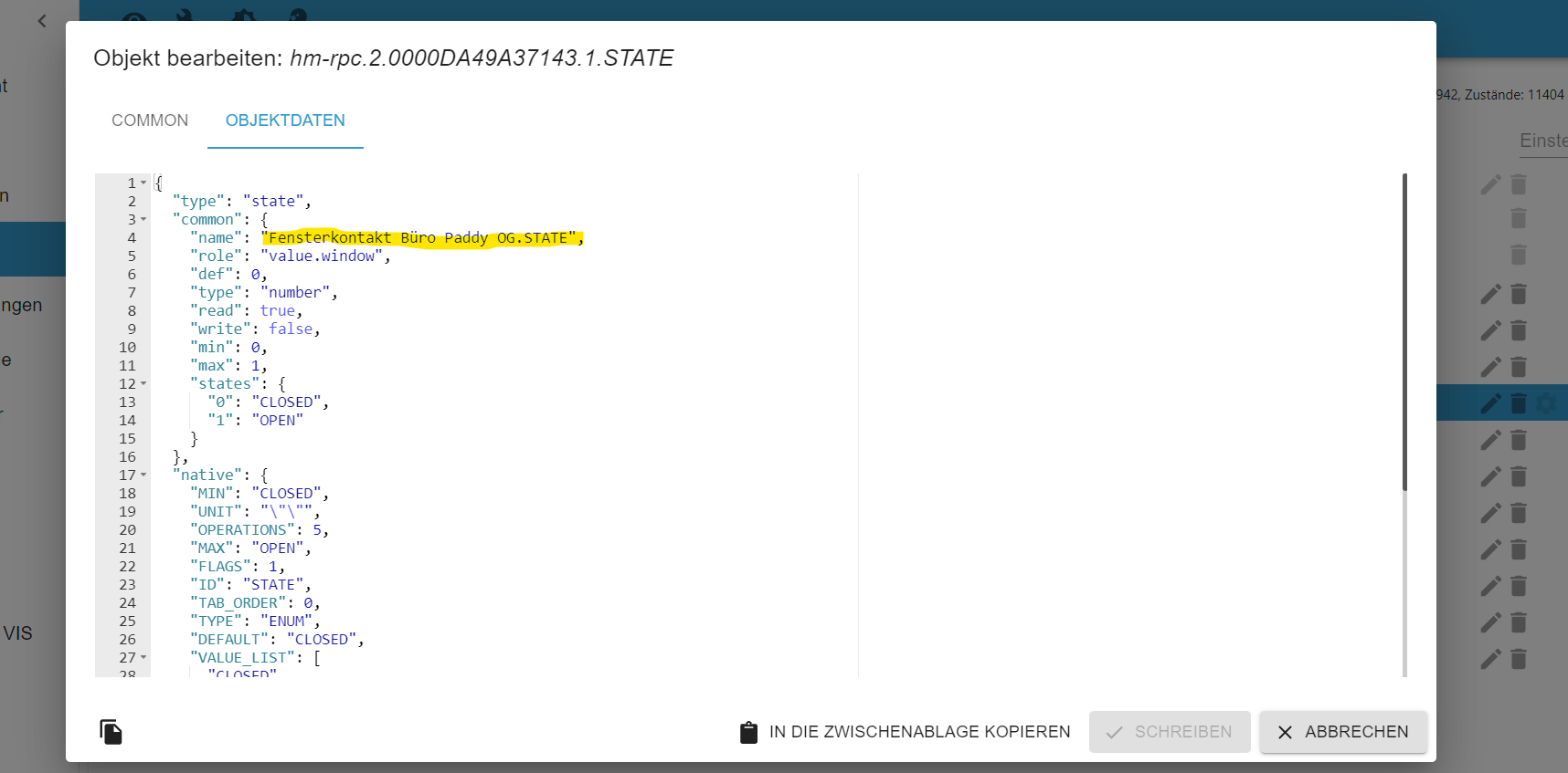

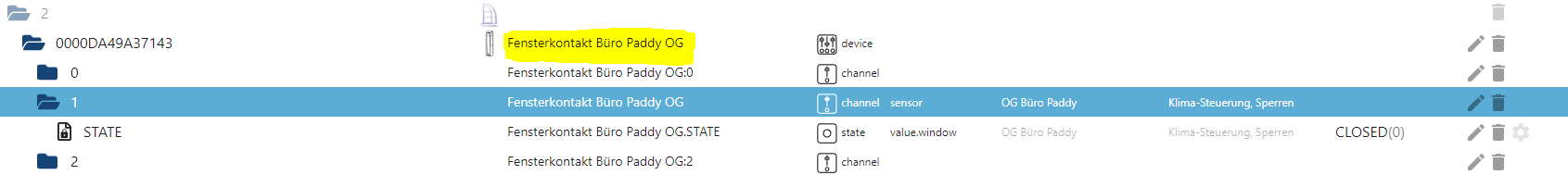

                    @mickym
                    Ich glaube, er möchte das gelb hervorgehobe auslesen wenn er einen DP eine Ebene tiefer auswählt.
                    Das wäre ja Pauls Vorschlag. Den ich ähnlich auch schon nutze.

                    • mickym
                      mickym Most Active @David G. last edited by mickym
                      @david-g Gut ich bin davon ausgegangen, dass
                      Fentsterkontakt Büro Paddy OG ==> 000DA49A37143
                      liefern soll und dass 000DA49A37143 in einen eigenen Datenpunkt geschrieben werden soll. Das Problem wird sowieso sein, dass der Ordner 000DA49A37143.1 gleich wie der übergeordnete Ordner heißt, dann funktioniert mein Script auch nicht. Der Ordner müsste eigentlich Fentsterkontakt Büro Paddy OG:1 heißen, sowie bei 2 auch. 😉
                      Die Funktion getIdByName(name) gibt dann ein Array zurück und auch das muss man ja unterbinden, deshalb die Typprüfung, weil sonst kann man das übergeordnete Objekt ja nicht eindeutig identifizieren, weil Namen ja nicht eindeutig sein müssen.

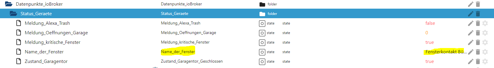

                        Euch allen vielen Dank für eure Hilfe!
                        Nach zweiter Durchsicht war meine Beschreibung tatsächlich ein wenig verwirrend.
                        Ich suche nach einer geeigneten Möglichkeit, am liebsten Mittels Blockly, den Wert "Namen" auszulesen.
                        Anschliessend möchte ich diesen Wert in einen DP setzen.
                        Falls eine obengenannte Variante dies kann, werde ich mich daran versuchen...
                        Am Ende der Übung soll die Sprachsteuerung die Öffnungen präzise bezeichnen können ohne das ich alle IFTTT einzeln bezeichnen muss...
                        Danke euch!

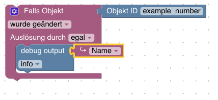

                          TT-Tom @paddy2 last edited by TT-Tom
                          @paddy2 dann kannst du das verwenden
                          name kommt vom Triggerbaustein. Wenn du mehrere States über wachen willst, dann nimm statt Objekt ID den Selektor. habe ich weiter oben schon mal gezeigt.

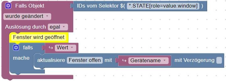

                            paul53 @paddy2 last edited by paul53
                            @paddy2 sagte: Objektname (übergeordneter Name) auslesen und anschliessend den Wert in einem Datenpunkt setzen.
                            Wenn es der gelb markierte Gerätename sein soll:
