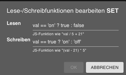

                              @gutgut30 Das ist doch verkehrt rum.
                              Du liest doch den Status aus relay.0
                              und schreibst den Status in relay.0.command
                              und die Konvertierung hast Du auch nicht richtig abgeschrieben:
                              Ausserdem mach das nicht mit dem "BLÖDEN" Geräteadapter sondern trage das in den Alias direkt in den Objekten ein.
                              Dieser Adapter macht Dir alles kaputt.

                                gutgut30 @mickym last edited by
                                @mickym OMG - du hast Recht, ich hab lesen und schreiben vertauscht. Ich Idiot! Danke.
                                Die Konvertierung habe ich tatsächlich nicht aus diesem Thread, die Syntax sollte aber passen. Checke ich noch mal.
                                mickym 2 Replies Last reply Reply Quote 0

                                        @gutgut30 Ich kann Dir nur sagen es geht. Vergiss den Device Adapter und mach es so wie ich beschrieben habe. Wenn Du den Schalter physisch betätigst, dann springt der relay.0 auf den Zustand um. Der command Datenpunkt wird im Alias nie angezeigt, in den wird nur geschrieben. Ich kann Dir nur sagen es funktioniert - ich habe es selbst ausprobiert.
                                        Und zwar gerade nochmal:
                                        WICHTIG ist, dass Du den Alias als Logikwert definierst. Wir können es gerne Schritt für Schritt durchgehen:
                                        Ich hab da zwar toggle switch, aber das spielt keine Rolle.
                                        Also Fragen;
                                        1. Neuen Alias selbst unter 0.alias - ohne irgendwelche Adapter als Logikwert erstellt?
                                        2. relay/0 Datenpunkt zum Lesen im Alias Tab definiert?
                                        3. relay/0/command Datenpunkt zum Schreiben im Alias Tab definiert
                                        4. Konvertierungsfunktion beim Lesen:
                                        val == "on" ? true : false
                                        1. Konvertierungsfunktion beim Schreiben
                                        val ? "on" : "off"
                                        Wichtig ist, dass der Aliasdatenpunkt als Logikwert angelegt wurde.
                                        Wenn der Aliasdatenpunkt als Alias angelegt wurde, dann kannst Du keinen Text mehr eingeben:
                                        Und wie immer beim Schalten - darf man das ganz nur "unbestätigt" schalten - das heißt der Haken Bestätigt darf NIE gesetzt sein.
                                        Und egal welchen Schaltertyp (ausser detached) Du verwendest - relay/0 gibt immer den aktuellen Status des Relais aus (egal welcher Schaltertyp - und egal ob Du am Schalter, in einer App oder über VIS geschaltet hast).
                                        G E 2 Replies Last reply Reply Quote 0
