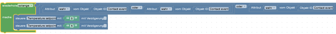

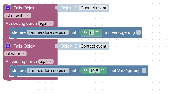

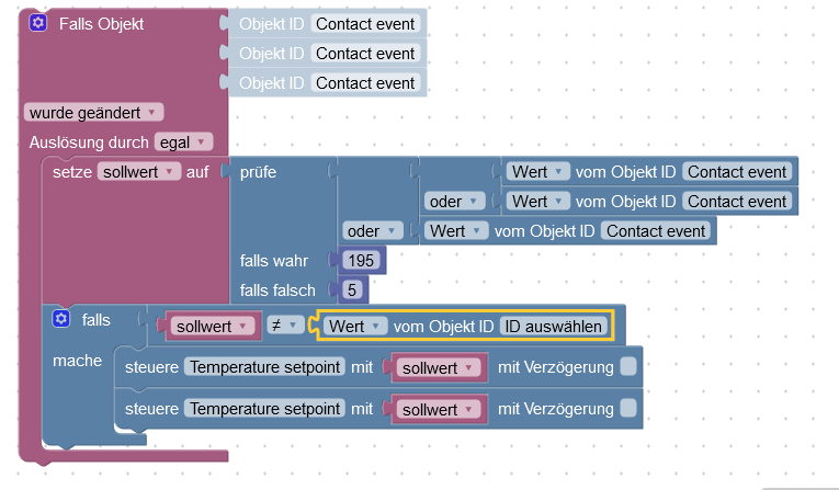

      ich habe mit iobroker neu angefangen und verstehe leider noch nicht ganz alles. Schlafzimmer und Gäste Zimmer laufen einwandfrei nur das Wohnzimmer bekomme ich nicht zum laufen:
      ich nutze Aqara Tür/fenster kontakte und Arara Thermostate
      Schlafzimmer: 1 Kontakt, 1 Heizung
      Gästezimmer: 1 Kontakt, 1 Heizung
      Wohnzimmer 3 Kontakte, 2 Heizungen
      beim wohnzimmer habe ich alles möglich was ich verstehe probiert aber es klappt nicht.
      es soll bei egal welchen Kontakt die Temp auf 5C abgesenkt werden und wenn alle kontakte wieder zu sind erst wieder geheizt werden.
      Zeitplan is auch in planung aber soweit hab ich mich noch nicht reingelesen in Blockly wie das geht.

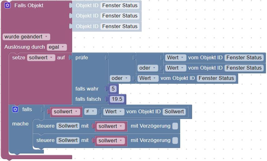

        @leovandavart sagte: Wohnzimmer 3 Kontakte, 2 Heizungen
        Immer nur einen Trigger pro Datenpunkt verwenden (Ressourcen)!
        leovandavart 1 Reply Last reply Reply Quote 0
        • leovandavart
          leovandavart @paul53 last edited by
          @paul53 im grunde verstehe ich es nur bei Fals mache
          sollwert =/ wert von ID Sollwert
          welcher Soll wert ist da gemeint
            paul53 @leovandavart last edited by paul53
            @leovandavart sagte: welcher Soll wert ist da gemeint
            Einer von den beiden Heizungen. Sie haben ja beide den gleichen Sollwert.
            Offen: 5 °C, alle geschlossen: 19.5 °C

                  @paul53 hab das jetzt zum laufen bekommen nur wird die temp nicht auf 19,5C gestellt wenn alle fenster zu sind ... die 5C klappen einwandfrei.

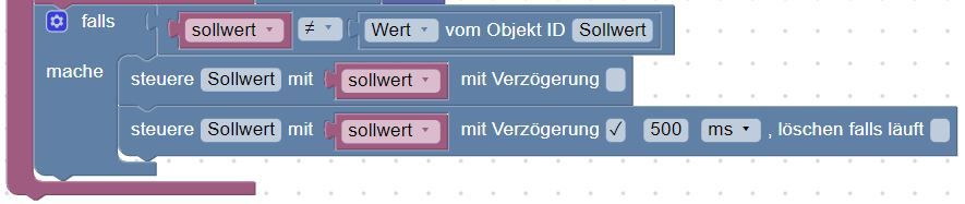

                    @leovandavart sagte: wird die temp nicht auf 19,5C gestellt wenn alle fenster zu sind
                    Poste bitte den erzeugten Javascript-Code ohne die letzte Zeile in Code tags.
                    Versuche mal mit kurzem zeitlichen Abstand zu senden.
                    • leovandavart
                      @paul53 Wenn du das meinst und die lange letzte Zeile nicht
                      var sollwert;
                      on({id: [].concat(['zigbee.0.00158d0008c9aa6a.contact']).concat(['zigbee.0.00158d0008ad6052.contact']).concat(['zigbee.0.00158d0008743027.contact']), change: "ne"}, async function (obj) {
                      sollwert = getState("zigbee.0.00158d0008c9aa6a.contact").val || getState("zigbee.0.00158d0008ad6052.contact").val || getState("zigbee.0.00158d0008743027.contact").val ? 5 : 19;
                       if (sollwert != getState("zigbee.0.54ef44100073e36b.occupied_heating_setpoint").val) {
                      setState("zigbee.0.54ef44100073e36b.occupied_heating_setpoint"/*Temperature setpoint*/, sollwert);
                         setState("zigbee.0.54ef44100073cf7f.occupied_heating_setpoint"/*Temperature setpoint*/, sollwert);
                        @leovandavart sagte: Wenn du das meinst
                        Ja. So wird "occupied_heating_setpoint" bei geschlossenen Fenstern auf 19 °C gesetzt.
                        Mal mit zeitlichem Abstand versucht?
                        Der Debug-Modus ist hoffentlich nicht aktiviert?
                        leovandavart 2 Replies Last reply Reply Quote 0

                            @paul53 hab es mit dem zeitlichen abstand probiert leider passiert nix
                            mir ist aber aufgefallen das wenn der kontakt geöffnet ist stellt es auf 5C wenn ich händisch dann die temp ändere( 16C als beispiel) und dann der kontakt wieder schließt er es wieder auf 5C stelt
                              @leovandavart

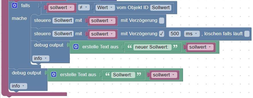

                              Ergänze mal um eine Log-Ausgabe, um zu sehen, ob die Variable beim Schließen des letzten Fensters auf 19 geht.
                              • leovandavart
                                javascript.0
                                	2023-04-17 20:19:48.223	info	State value to set for "zigbee.0.00158d0008ad6052.Zustand" has to be type "boolean" but received type "string"
                                javascript.0
                                	2023-04-17 20:19:48.214	info	script.js.Heizungen.Wohnzimmer: Sollwert5
                                javascript.0
                                	2023-04-17 20:19:48.214	info	script.js.Heizungen.Wohnzimmer: getState(id=zigbee.0.54ef44100073e36b.occupied_heating_setpoint, timerId=undefined) => {"val":5,"ack":true,"ts":1681755524633,"q":0,"from":"system.adapter.zigbee.0","user":"system.user.admin","lc":1681755524254}
                                javascript.0
                                	2023-04-17 20:19:48.214	info	script.js.Heizungen.Wohnzimmer: getState(id=zigbee.0.00158d0008c9aa6a.contact, timerId=undefined) => {"val":true,"ack":true,"ts":1681754777708,"q":0,"from":"system.adapter.zigbee.0","user":"system.user.admin","lc":1681721642940}
                                javascript.0
                                	2023-04-17 20:19:48.213	warn	at processImmediate (internal/timers.js:464:21)
                                javascript.0
                                	2023-04-17 20:19:48.213	warn	at Immediate._onImmediate (/opt/iobroker/node_modules/@iobroker/js-controller-adapter/src/lib/adapter/adapter.js:5916:56)
                                javascript.0
                                	2023-04-17 20:19:48.213	warn	at Object.stateChange (/opt/iobroker/node_modules/iobroker.javascript/main.js:593:29)
                                javascript.0
                                	2023-04-17 20:19:48.213	warn	at Object.callback (/opt/iobroker/node_modules/iobroker.javascript/lib/sandbox.js:1244:38)
                                javascript.0
                                	2023-04-17 20:19:48.213	warn	at Object.<anonymous> (script.js.Fenster_Zustände.Wohnzimmer_Links__Mitte__Rechts:24:3)
                                javascript.0
                                	2023-04-17 20:19:48.212	warn	at setState (/opt/iobroker/node_modules/iobroker.javascript/lib/sandbox.js:1719:20)
                                javascript.0
                                	2023-04-17 20:19:48.210	warn	You are assigning a string to the state "zigbee.0.00158d0008ad6052.Zustand" which expects a boolean. Please fix your code to use a boolean or change the state type to string. This warning might become an error in future versions.```
                                  @leovandavart
                                  Woher kommt "Zustand"?
                                  @leovandavart sagte in Heizungssteuerung:
                                  Alle Fenster geschlossen?

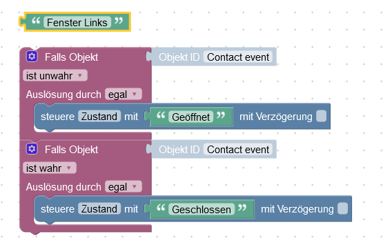

                                    @paul53 zustand is nur für das Habpanel wollte nicht das da true oder false steht sondern Geschlossen oder geöffnet
                                    jo hab immer nur 1 fenster auf und zu gemacht
                                      @leovandavart sagte: sondern Geschlossen oder geöffnet
                                      Dann ändere den Datenpunkt-Typ in "string".

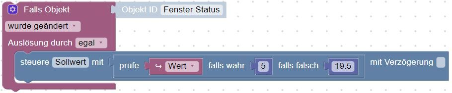

                                        @paul53 jo hab ich dann selbst gesehen erst das der fehler gekommen ist hab ich schon geändert in der zwischen zeit.

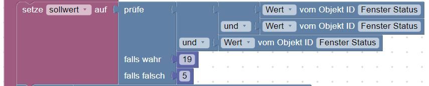

                                        im grunde bringen die kontakte ein true signal wenn das fenster zu is und ja sie bringen alle das selbe signal wenn sie zu sind
                                          @leovandavart sagte: bringen die kontakte ein true signal wenn das fenster zu is
                                          Sie sind true bei "geschlossen"? Dann muss die Logik umgekehrt werden:
                                          • leovandavart
                                            @paul53 jo das war die lösung jetzt geht es sofort ich danke dir so sehr 😍 😍
