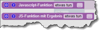

              Blöde Frage aber wie bekomme ich den num2str mit: Baustein?
              Codierknecht paul53 2 Replies Last reply Reply Quote 0
              • Codierknecht
                Codierknecht Developer Most Active @Claus1985 0 last edited by
                @claus1985-0 sagte in Zahlenwert umwandeln:
                JS-Funktion mit Ergebnis.

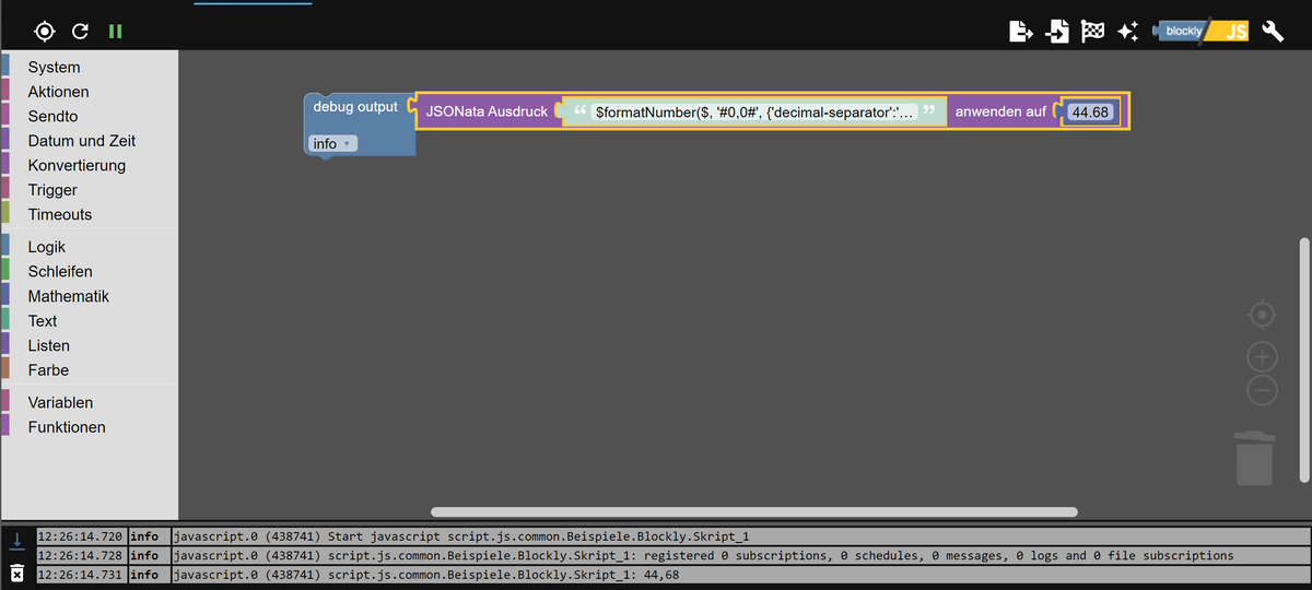

                  Nimm einfach JSONATA - dafür ist es doch da. 😉
                   <block type="debug" id="eZXzS~h4QYRkJPufTf!w" x="62" y="37">
                     <value name="TEXT">
                       <shadow type="text" id="k;9kETXv}_`x-dG[Z|4l">
                       <block type="convert_jsonata" id=")X]_eQcbVry*8zf*ngjM">
                         <value name="EXPRESSION">
                           <shadow type="text" id="e;]b^EF@:~O7+dEFZ3?R">
                             <field name="TEXT">$formatNumber($, '#0,0#', {'decimal-separator':',', 'grouping-separator':'.'})</field>
                         <value name="TARGET">
                           <block type="math_number" id="bve[e[Bh8[JcFUzWs@rc">
                             <field name="NUM">44.68</field>
