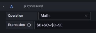

          @mickemup said in Grafana - aggregierte Werte addieren und subtrahieren:
          @alex303
          Zeig mal einer deinen einzelnen Queries:
          P-Verbrauch kannst du ganz einfach mit einer Expression erhalten.
          Dort einfach deine Gleichung eintragen mit den passenden Buchstaben: $A + $B +$C -$D
          Falls diese so sind:
          A P-Fronius = measurement Wechselrichter_Fronius
          B P-SMA = measurement Wechselrichter_SMA
          C P-Bezug = measurement Strom
          D P-Lieferung = measurement Strom
          Ich weis nicht wo ich das einstellen kann.
          mickemup 1 Reply Last reply Reply Quote 0
          • mickemup
            mickemup @alex303 last edited by
            @alex303
            direkt unter den Queries
            +Expression

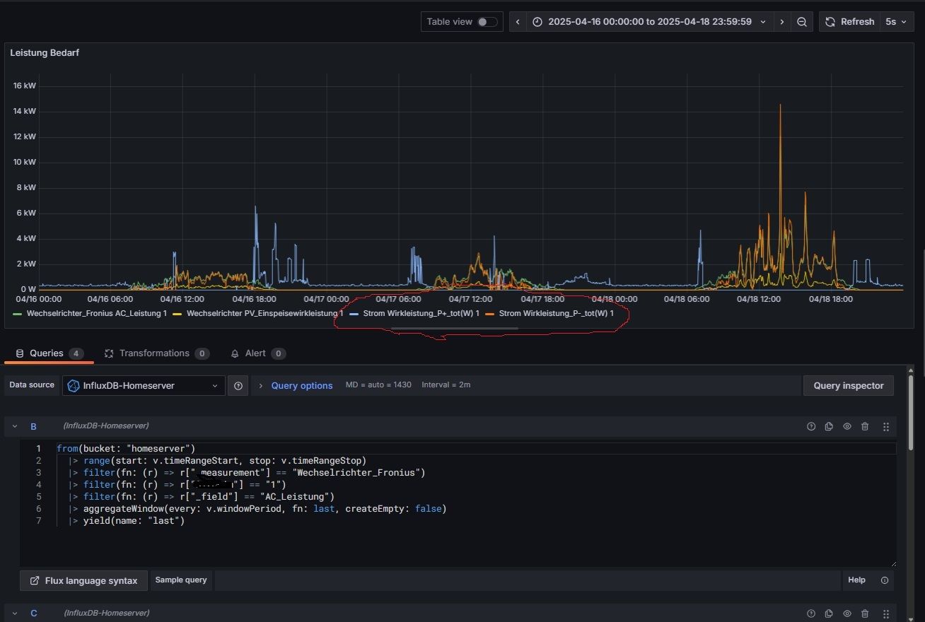

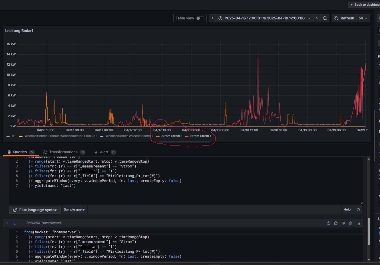

              ich wieder mal an meinen Grafen am arbeiten, und bin auf ein Problem gestoßen.
              Sobald ich die Formel unter Expression einfüge ändern sich die Namen der einzelnen Werte.
              Normalerweise setzt sich der Name aus "field" und "Tag value" zusammen.
              Mit der Formel setzt sich der Name aus "measurement", "measurement" und "Tag value" zusammen.
              Nun kann ich z.B. den Namen mit Override nicht mehr ändern da es in meinem Fall "Strom Strom 1" zweimal gibt.
              Was kann man hier tun?

                  alex303 @mickemup last edited by alex303
                  @mickemup
                  Mit Expression heißen die beiden Wirkleistungen beide "Strom Strom 1".
                  Dadurch kann man die auch nur zusammen ändern, sobald man den einen anklickt sind immer beide ausgewählt.
                  Wenn ich Expression einfach lösche tauch die richtigen Namen auf:
                  • mickemup
                    @alex303
                    Hm Ok
                    Du könntest bei einem der zwei die _measurment umbennen.
                    Dann sollte es auch einfacher mit den Overrides gehen.
                    |> set(key: "_measurement", value: "Strom XYZ")
                    Kannst nach aggregate window einfügen
