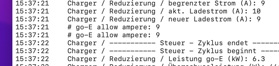

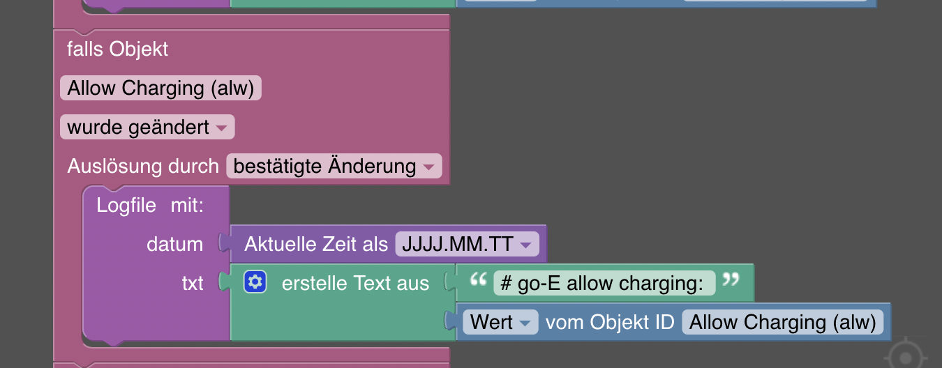

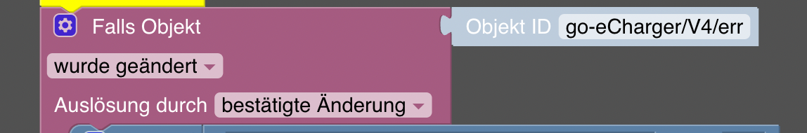

          @codierknecht warum ich auch frage ist, ich habe in meiner Log-Datei immer doppelte Einträge drin, darum dachte ich, das sollte helfen, tut es nicht

            Sicher, dass es keinen zweiten Trigger auf dasselbe Objekt gibt?

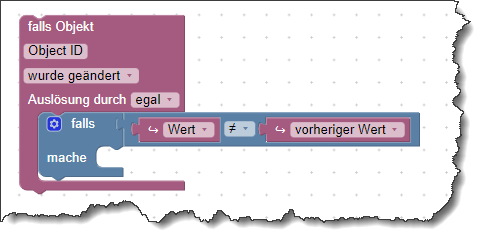

            Alternative: Du könntest die Differenz prüfen und nur in's Log schreiben, wenn zwischen dem aktuellen und dem letzten Wert auch tatsächlich ein Unterschied besteht.

              den Vergleich werde ich testen
