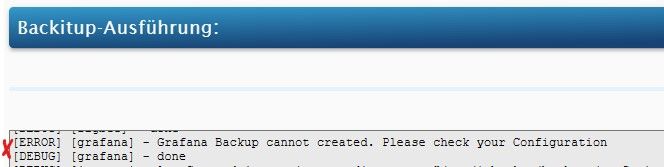

      Hallo, ich habe gerade mal per Hand ein Backup angestossen,
      dabei ist mir folgendes aufgefallen:
      Welche Configuration ist gemeint,
      müsste hier noch etwas eingetragen werden ?

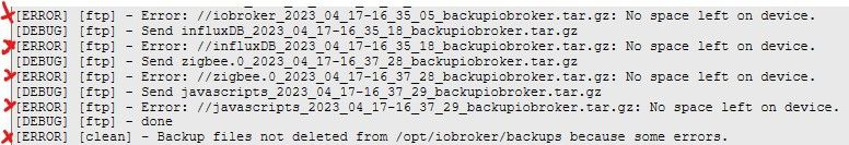

      und weiter unten im Log stehen noch ein paar Errors:
      welches device ist denn hier gemeint: "no space left on device" ?
      Ich sichere per ftp auf einem USB Stick welcher in meiner FritzBox steckt.
      Schonmal herzlichen Dank

        Wieviel Speicher ist denn auf dem Stick noch frei ? Vermutlich zu wenig.
          Entweder oder.
          Wenn lokal gespeichert wird dann das lokale Dateisystem, wenn da ein Dateisystem gemountet wird dann das.
          Oder es wird nicht richtig gemountet, dann kann es u. U. auch diese Meldung geben.

            Das Problem mit dem "no space left on device" ist gelöst.
            Irgendwie war der USB Stick in der FritzBox nicht mehr aktiv, so das auf dem FritzBox Internen Speicher gespeichert wurde.
            Keine Ahnung was ich da gemacht habe.

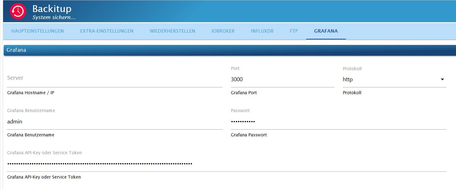

            Das Problem mit der Grafanasicherung ist aber noch nicht gelöst.
            Ich habe wie im Backitup Wiki geschrieben, mir einen API Key in Grafana erzeugt und diesen im Backitup Adapter eingetragen.
            Daran lags wohl nicht, oder nicht nur.
            Wahrscheinlich müsste bei Server noch was eingetragen werden ?
            Allerdings steht im Wiki nix dazu:
            *"Grafana-Backup
            Dieses separat einstellbare Backup wird sofern es aktiviert ist, bei jedem Backup ioBroker erstellt und nach Ablauf der angegebenen Vorhaltezeit auch gelöscht. FTP oder CIFS sind für dieses Backup ebenfalls gültig sofern bei den anderen IoBroker-Backup-Typen eingestellt.
            Um ein Grafana-Backup erstellen zu können, wird der Benutzername und das Passwort von Grafana benötigt.
            Des Weiteren muss in der Grafana-Weboberfläche ein Api-Key erzeugt werden, um Zugriff auf die Dashboards zu bekommen.
            Der Api-Key kann unter "Configuration → API Keys" erstellt werden."*
            Vielleich kann mir jemand einen Wink mit dem berühmten Zaunpfahl geben. 🤕
            J simatec 2 Replies Last reply Reply Quote 0
              JoergH @darkblu last edited by JoergH
              @darkblu Trag mal die IP vom Server ein 😉
              P.S.: Ist i.d.R. ja mit der des ioBrokers gleich...

                Da muss die IP rein, worüber Grafana in deinem Homelab erreichbar ist....

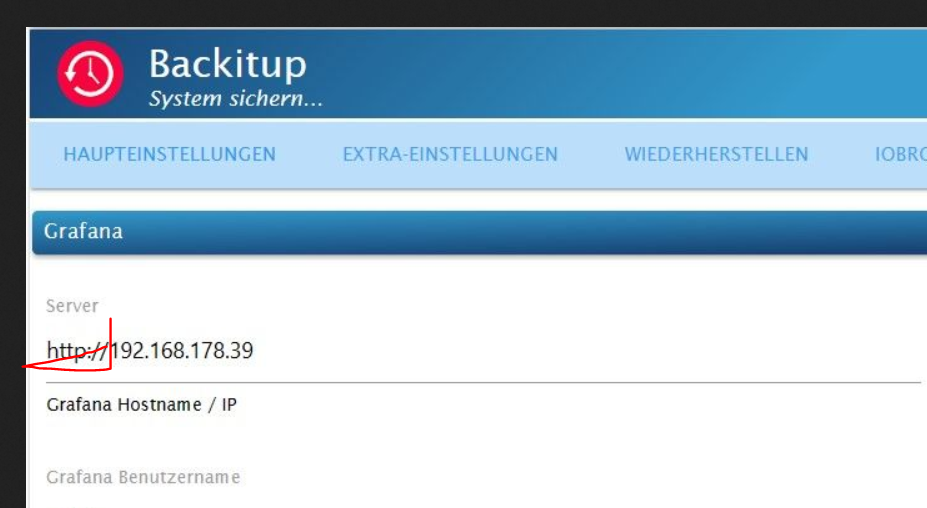

                  darkblu @JoergH last edited by
                  @joergh ,
                  IP habe ich nun eingetragen, jetzt steht folgendes im Log:
                  [DEBUG] [grafana] - Start Grafana Backup ...
                  [DEBUG] [grafana] - Created grafana_tmp directory: "/opt/iobroker/backups/grafana_tmp"
                  [DEBUG] [grafana] - Created dashboard directory
                  [DEBUG] [grafana] - Created dashboards_manually_restore directory
                  [DEBUG] [grafana] - Created datasource directory
                  [DEBUG] [grafana] - start Grafana request ...
                  [ERROR] [grafana] - Grafana is not available: Error: getaddrinfo ENOTFOUND http
                  [ERROR] [grafana] - Grafana is not available!
                  [DEBUG] [grafana] - Try deleting the Grafana tmp directory: "/opt/iobroker/backups/grafana_tmp"
                  [DEBUG] [grafana] - Grafana tmp directory "/opt/iobroker/backups/grafana_tmp" successfully deleted
                  [ERROR] [grafana] - Grafana Backup cannot created ...
                  [DEBUG] [grafana] - done
                  sonst noch Tipps ?
                    Homoran Global Moderator Administrators @darkblu last edited by Homoran
                    @darkblu sagte in Backitup Frage/Problem:
                    sieht nicht aus, als ob da eine IP steht
                      darkblu @Homoran last edited by
                      @homoran said in Backitup Frage/Problem:
                      doch, steht da:
                      • Glasfaser
                        Glasfaser @darkblu last edited by

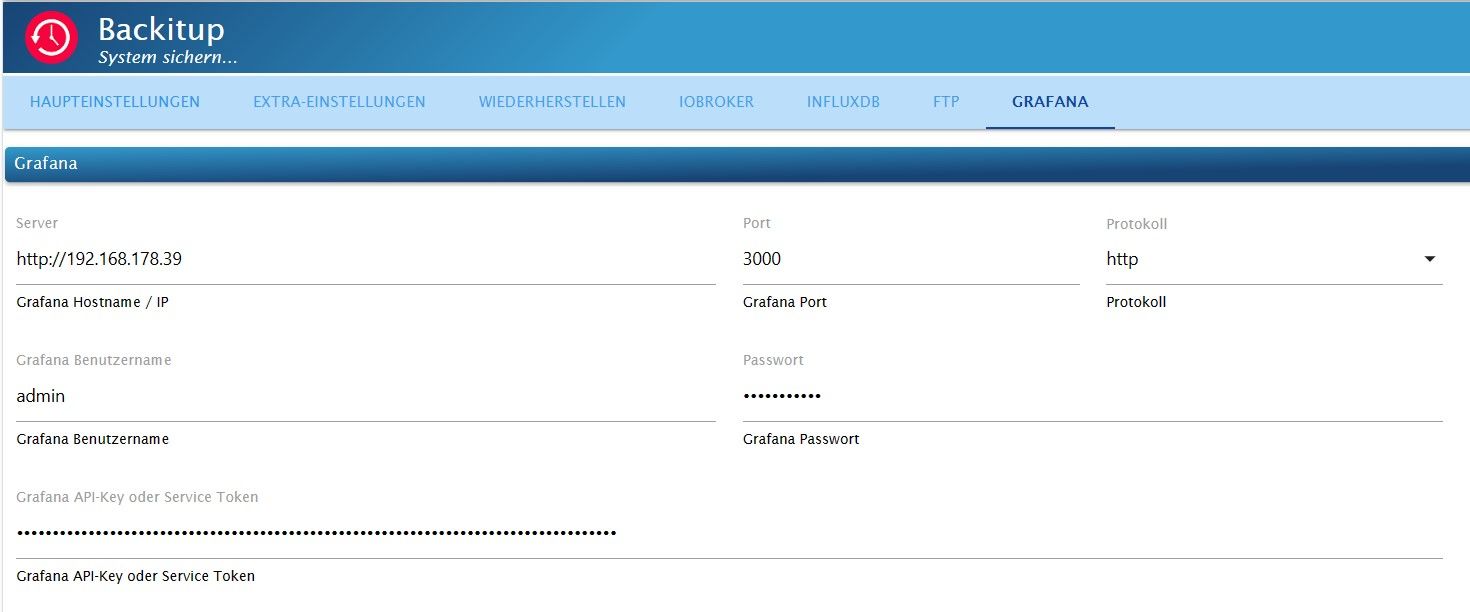

                        doch, steht da:
                        Nur die IP eintragen !!
                          darkblu @Glasfaser last edited by
                          @glasfaser said in Backitup Frage/Problem:
                          doch, steht da:
                          Danke, das war's 👍
