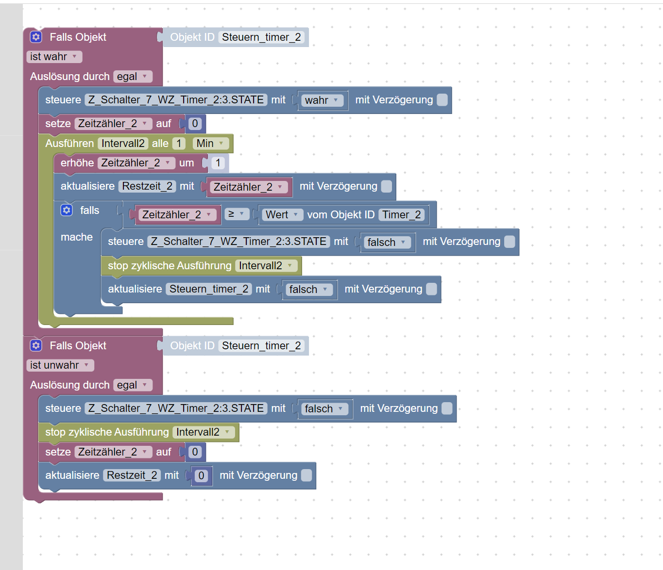

      ich habe mehrere Zeitschalt-Uhren als Blockly generiert, doch leider laufen sie zu schnell ab.
      Am Anfang stimmt alles noch, jedoch mit der Zeit laufen sie mit fast doppelter Geschwindigkeit ab.
      Liegt es am Blockly oder am Raspberry?
        paul53 @Haifisch_777 last edited by paul53
        @haifisch_777 sagte: mit der Zeit laufen sie mit fast doppelter Geschwindigkeit ab.
        Bei einem Trigger auf "ist wahr" können mehrere Intervalle gestartet werden.
        Man sollte nur einen Trigger für einen Datenpunkt verwenden (Ressourcen)!
        Ein Datenpunkt nennt sich "Restzeit". Sollte dann nicht rückwärts gezählt werden?
        H 2 Replies Last reply Reply Quote 2
          Haifisch_777 @paul53 last edited by
          Danke schön, ich versuche es mal mit der Änderung.
          Ja, er zeigt die Restzeit an
            Was ich noch nicht verstehe ist bei "Falls mache" die erste Eingabe "WERT". Wert von was , ohne logische Verknüpfung ?
            Da muss doch eine Bedingung rein, oder?
