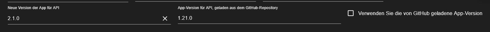

            emil70 last edited by
            Mit 2.1.0 geht es
