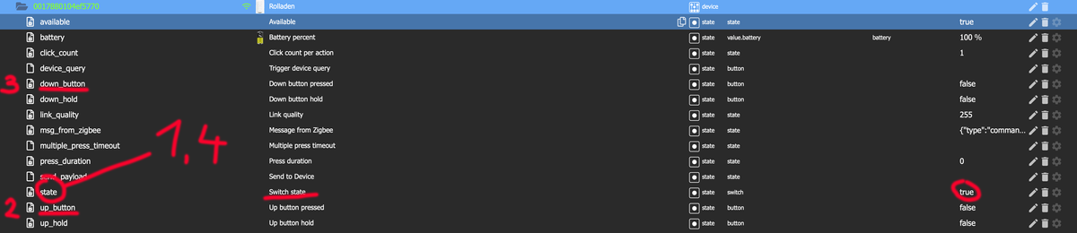

      Hallo.
      Ich bin gerade von deCONZ auf Zigbee Adapter umgestiegen . Die Umstellung war eigentlich ganz einfach aber die Philips Hue Fernbedienung ( Dimmer V1 und V2 ) macht mich fertig.
      Bei deCONZ hat man für die 4 Taster - 4 klare Werte . Von 1002 bis 4002, oder bei Long Press 1001 bis 4001.
      Bei Zigbee Adapter ist wiederum anders. Beim Tasten 2 und 3 kriegt man die Werte False oder True. Aber die Tasten 1 und 4 ändern nur "Switch State". Also Taster 1 - "Switch State" = True , Taster 4 - "Switch State" = False.
      Ich weiss es nicht, wie ich die Taster 1 und 4 zum Trigger nutzen soll. Hat jemand eine Idee ?

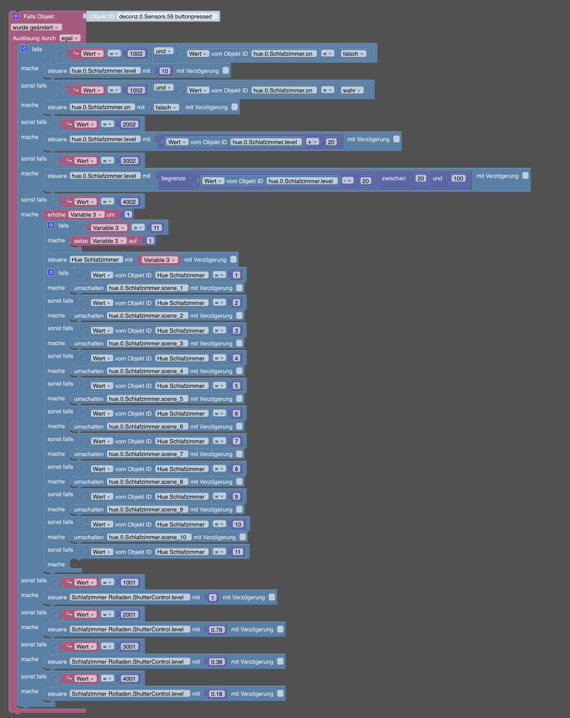

      Mit dem Fernbedienung habe ich Hue Lampe und die Rolladen angesteuert.
        arteck Developer Most Active @Umbrella1980 last edited by
        @umbrella1980 na den an kannst du immer auf true triggern und den anderen immer auf false
        U 1 Reply Last reply Reply Quote 0
        • U
          Umbrella1980 @arteck last edited by
          @arteck Schön wär's...
          aber wenn das Wert "Switch State" schon mal auf True steht, dann reagiert es nicht mehr wenn ich die Taster nochmal drucke . Einzige sich dabei ändert ist nur "Message from Zigbee"
            arteck Developer Most Active @Umbrella1980 last edited by arteck
            @umbrella1980 doch schau auf den timestamp von dem state object
            • U
              Umbrella1980 @arteck last edited by Umbrella1980
              @arteck nee... dann komme ich leider nicht weiter
              die Hue V2 Fernbedienung hat aber das Problem nicht. Nur die V1
                lessthanmore @Umbrella1980 last edited by
                @umbrella1980 Du triggerst auf die Änderung. Triggere auf die Aktualisierung.
                Allerdings unschön wenn bei einem Neustart o. ä. aktualisiert wird.
