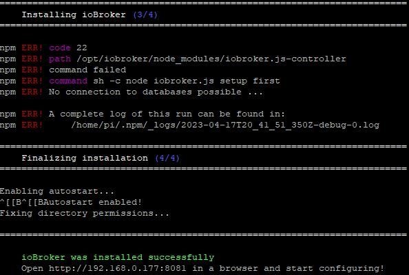

    Installation über Putty endet micht Fehlermeldung
      sunshineh last edited by
      Und auch der Aufruf der Webseite ist nicht möglich.
        Thomas Braun Most Active @sunshineh last edited by Thomas Braun
        @sunshineh
        Was für ein System?
        curl -sLf -o diag.sh https://iobroker.net/diag.sh && bash diag.sh
        liefert?
        Bitte als Text in CodeTags eingebettet, nicht als Screenshot.
            @sunshineh
            Buster ist tot, installier da ein aktuelles Release, 'Bullseye' z.B.
            Zeitzone richtig setzen und Desktop deaktivieren, bzw. erst gar keinen installieren.
            1GB RAM ist auch zu wenig für ein übliches Setup.
