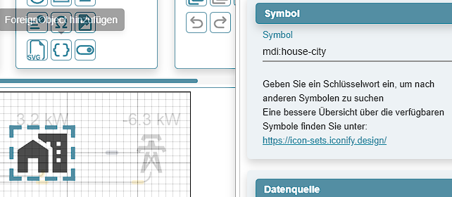

            @skb Benötige als Anfänger Hilfe. Ich will diese Grafik nachbauen
            Screenshot_20250128_101433_SMA Energy.jpg Screenshot_20250127_145254_SMA Energy.jpg
            und weiß nicht, wie ich den Hausverbrauch im Datasource 28 definieren kann:
            zu diesem Zeitpunkt müsste der Datenpunkt also 405 W zeigen.
            Meine Datenquellen
            Die Quelle Verbrauch akt. ist positiv, wenn Strom bezogen wird und negativ, wenn eingespeist wird.
            Unter Berechnung habe ich das so eingetragen
            Zudem hätte ich gerne den Zeitstempel der letzten Aktualisierung als eigenes Feld beim jeweiligen Verbraucher.
            Dann habe ich in meinem iobroker gesehen, dass der Adapter in der Übersicht zweimal gelistet ist, obwohl nur eine Instanz da ist.
            H SKB 2 Replies Last reply Reply Quote 0

              • SKB
                SKB Developer Most Active @Int17 last edited by SKB
                @int17 Und, was ist nun deine konkrete Frage dazu?
                Datenquellen dem Adapter hinzufügen und diese dann im Element auswählen - voila, Wert da 😉

                        • I
                          Int17 @SKB last edited by Int17
                          @skb
                          1. "ich weiß nicht, wie ich den Hausverbrauch im Datasource 28 definieren kann"
                            Ich meinte damit: Wie bekomme ich dort den Hausverbrauch angezeigt, also entweder "Erzeugt - Eingespeist" bzw. "Erzeugt + Bezug". Den Begriff Faltenquellen kenn ich leider nicht.
                          2. Zudem hätte ich gerne den Zeitstempel der letzten Aktualisierung als eigenes Feld beim jeweiligen Verbraucher.
                          6 SKB 2 Replies Last reply Reply Quote 0
                          • 6
                            64kbyte @Int17 last edited by 64kbyte
                            @int17 Das muss wohl Datenquellen heissen. Ist im Energiefluss oben links
                            Den Zeitstempel kannst du einblenden. Sogar beide: letztes Update und letzte Änderung.
                            Wenn du Datasource 28 bei dir anklickst, geht rechts eine Editspalte auf. Dort ist weiter unten "Optionen für Datenquelle", wo du die Zeitstempel einblenden kannst.
                            SKB I 2 Replies Last reply Reply Quote 1

                              • I
                                Int17 @hotspot_2 last edited by Int17
                                @hotspot_2
                                Ursprünglich hatte ich von Energiefluss die alte Version installiert. Dann mir die neue dazu installiert und danach die alte gelöscht. Jetzt ist nur die neue aktiv.
                                • SKB
                                  @int17 Wie oben bereits geschrieben: Datenpunkt als Datenquelle hinzufügen und dem Element diesen dann als Quelle.
                                  Mit den Änderungen geht dies auch - Darstellung der letzten Änderung.
                                  Du musst schon ein wenig schauen, was alles vorhanden ist - so ein Diagramm ist nicht in 5 Minuten erstellt.
                                  6 1 Reply Last reply Reply Quote 0

                                      • I
                                        Int17 @64kbyte last edited by
                                        @64kbyte Ja, da war ich auch, bekomme aber es nur mit dem Wert zusammen angezeigt. Ich möchte den Zeitstempel unterhalb des Wertes positionieren.

                                          • 6
                                            @int17 said in Support Adapter Energiefluss-erweitert v0.6.2:
                                            Möglicher Weise geht das mit CSS aber damit stehe ich auf Kriegsfuss 🤷‍♂️
