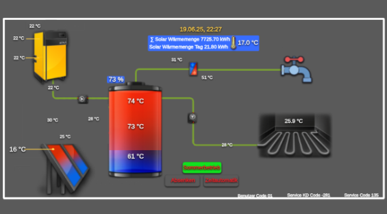

                                    @skb Hallo. Habe einen grauen Hintergrund und weise Zahlen. Diese Zahlen kann ich nicht mit einer Überschreibung bei nicht aktivität unsichtbar machen. Der Zahlenwert ist unbestimmt auch kann ich die Zahl nicht mit einen anderen Viereck oder Kreis kommplett überdecken.
                                    SKB 1 Reply Last reply Reply Quote 0
                                    • SKB
                                      SKB Developer Most Active @Maik last edited by
                                      @maik inwiefern nicht? Ohne bildliche Darstellung kann ich mir nicht vorstellen, was du möchtest.
                                      Wenn allerdings eine Zahl, die ja eine Daten-Quelle ist, eine andere Farbe bei einem gewissen Wert erhalten soll, klappt dies auch mit Überschreibungen.
                                        Maik @SKB last edited by
                                        @skb Bild.f6e4ccfb-c1e9-4b1d-9067-67415500be93-image.png Die Zahlen welche nicht blau unterlegt sind möchte ich überschreiben bzw. unsichtbar machen, da sie inaktiv sind.
                                        • SKB
                                          @maik und woran stellst du fest, welche Zahl inaktiv ist? Diese haben ja alle andere Werte.
                                          Hat jede Zahl einen eigenen Wert, wann sie inaktiv ist?
                                          Dann gehts eben auch mit Überschreibungen. Wie ist im Wiki erklärt.
                                            @skb Zum Beispiel die Werte vom Kessel und Solaranlage sind inaktiv. Wenn diese aktiv sind läuft die Animation.
