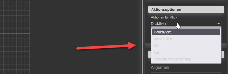

                                Hab einen zweiten Heizstab eingebaut und pass gerade den Adapter an. Ist mir gestern schon beim wählen der DP aufgefallen und hier auch: da muss man schon Adleraugen um das entziffern zu können 😁
                                Hellgrau auf weiß ist jetzt nicht so meins... Ist das irgendwo beeinflussbar?
                                SKB 1 Reply Last reply Reply Quote 0
                                • SKB
                                  SKB Developer Most Active @warp735 last edited by
                                  @warp735 ja, ist beeinflussbar:
                                  • helles Design nutzen
                                  • mit der Maus über die Elemente fahren
                                  Sollte ich abändern.
