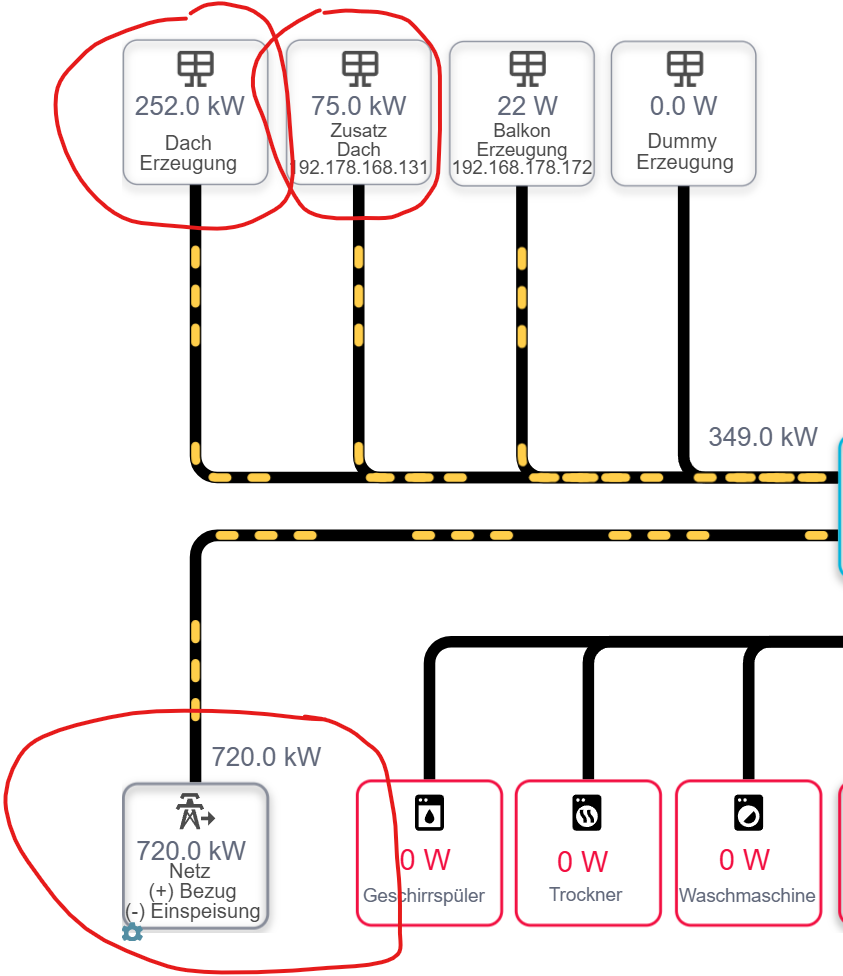

                                      Karacho @SKB last edited by
                                      ich habe ein Problem mit der Umschaltung zwischen W und kW. Die Funktioniert seit einem Update nicht mehr. Die DP zeigen die Werte in kW an obwohl eigentlich W. Die Umrechnung im Energiefluss Adapter scheinen "gestört" zu sein.
                                      In Bild 1 die falschen Werte.
                                      Gehe ich in den Editor und wähle einen anderen DP aus und wähle dann den alten wieder aus, dann sind die Werte wieder richtig. Kein Speichern zwischendurch notwendig, erst im letzten Schritt. . Korrekte Werte dann - Bild 2
                                      Fehler bei mir oder im Adapter?
                                      Danke im Voraus
                                      Gruss
                                      Karacho
                                      Bild 1
                                      Bild 2
                                      SKB 1 Reply Last reply Reply Quote 0
                                      • SKB
                                        SKB Developer Most Active @Karacho last edited by
                                        @karacho Element anklicken, Basis Tab -> Einheit. Ist dort eine vorhanden? Wenn ja, entfernen - die Einheit wird automatisch gesetzt.
                                          @skb
                                          Ja. War W eingetragen. Habe ich geändert und beobachte ich. Danke.
                                          • SKB
                                            @karacho Dann ist das "Problem" beseitigt. Die nächsten Versionen enthalten Hinweise dazu - ist/war nicht so ganz ersichtlich.
