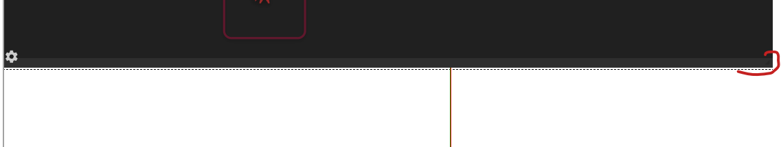

                  arteck Developer Most Active @SKB last edited by arteck
                  @skb ich hab da mal wieder einen
                  in der visu seh ich
                  im editor und in im link direkt (energiefluss-erweitert/index.html?instance=0) seh ich es richtig
                  alle meine gedrehten Zahlen werden in der Visu nicht angezeigt..egal welcher Browser
                  frag mich jetzt aber nicht seid wann .. ist mir gerade erst aufgefallen
                  dreh ich es gerade dann ist es da
                  SKB Q 2 Replies Last reply Reply Quote 0

                    SKB Developer Most Active @arteck last edited by
                    @arteck Also, direkter Link geht? Im iFrame nicht?
                    Nutzt Du Apple?
                              @skb steht doch alles da.. aber nochmal zusammen gefasst
                              im IFRAME gehts nicht .. ja einzel aufruf GEHT.. nein kein APPLE.. nein kein SAFARI
                              SKB 1 Reply Last reply Reply Quote 0
                              • SKB
                                @arteck Habe dies beides gerade in VIS und VIS 2 ausprobiert. Beide gedrehten Texte werden angezeigt.
                                  von materialdesign
                                  scheint aber mit dem Button zusammen zu hängen.. SRY..hätte nicht gedacht dass das IFRAME da anders reagiert

                                    • SKB
                                      @arteck Ich könnte mir vorstellen, das dieses iframe irgendwie aufpoppt und somit dann die Null-Punkte anders setzt.
