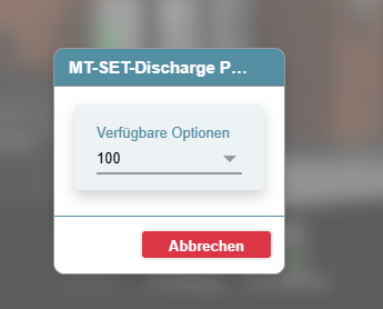

      von materialdesign
      scheint aber mit dem Button zusammen zu hängen.. SRY..hätte nicht gedacht dass das IFRAME da anders reagiert
      aber ich hab noch einen
      kann man die Farbe von dem Balken anpassen ? am Rechner siehst ok aus.. am Tablet nicht..
      gefindet
      SKB 1 Reply Last reply Reply Quote 1
